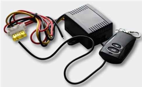

Hallo liebe Community,
der Post hier - was ich normalerweise niemals mache - ist wirklich mein
letzter Ausweg. Ich hoffe daher Ihr könnt mir helfen.
Wir haben eine elektrische Türöffnung, die laut Multimeter auf 12V AC
läuft.
Aus dem Sicherungskasten kommen zwei Leitungen, eine Richtung zur
Druckknopf-Öffnung im Flur (Gartentür entriegelt auf Knopfdruck) und die
Andere Richtung Gartentür.
Zwei der vier Kabel in der Leitung werden durch den Knopf ganz simpel
kurzgeschlossen.
Ich dachte, es wäre ein Leichtes einen Funkempfänger dazwischen parallel
zu schalten um zusätzlich noch mittels Fernbedienung die Entriegelung
durchzuführen. Doch leider gibt es so gut wie keine 12V AC Funkempfänger
- zumindest habe ich Schwierigkeiten diese zu finden.
Ich habe es mit einem 12V DC Empfänger getestet und natürlich ging es
nicht.
Ich möchte das Ganze so einfach wie möglich halten und umsetzen - seht
Ihr eine Chance mein Vorhaben umzusetzen?
Sehr mir bitte meine Unwissenheit nach.
Lieben Gruß Sebastian

Hast du mal ein Bild von dem Empfänger? Ich würde erwarten, dass du für
deinen Funkempfänger eine zusätzliche Versorgungsspannung brauchst.
Habe ich als Anhang hochgeladen.
Die zusätzliche Stromversorgung mit 12V DC wäre kein Problem.
Gruß & Danke
Gast #4834452
Dann sehe ich kein Problem. Du könntest hinter den Ausgang deines
Empfängers ein zusätzliches Relais schließen, sodass du einen
potentialfreien Kontakt für deinen Wechselstromkreis erhälst.
Wenn dein Empfänger bereits einen potentialfreien Kontakt haben sollte,
dann kannst du auch auf ein zusätzliches Relais verzichten.
