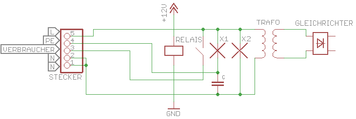

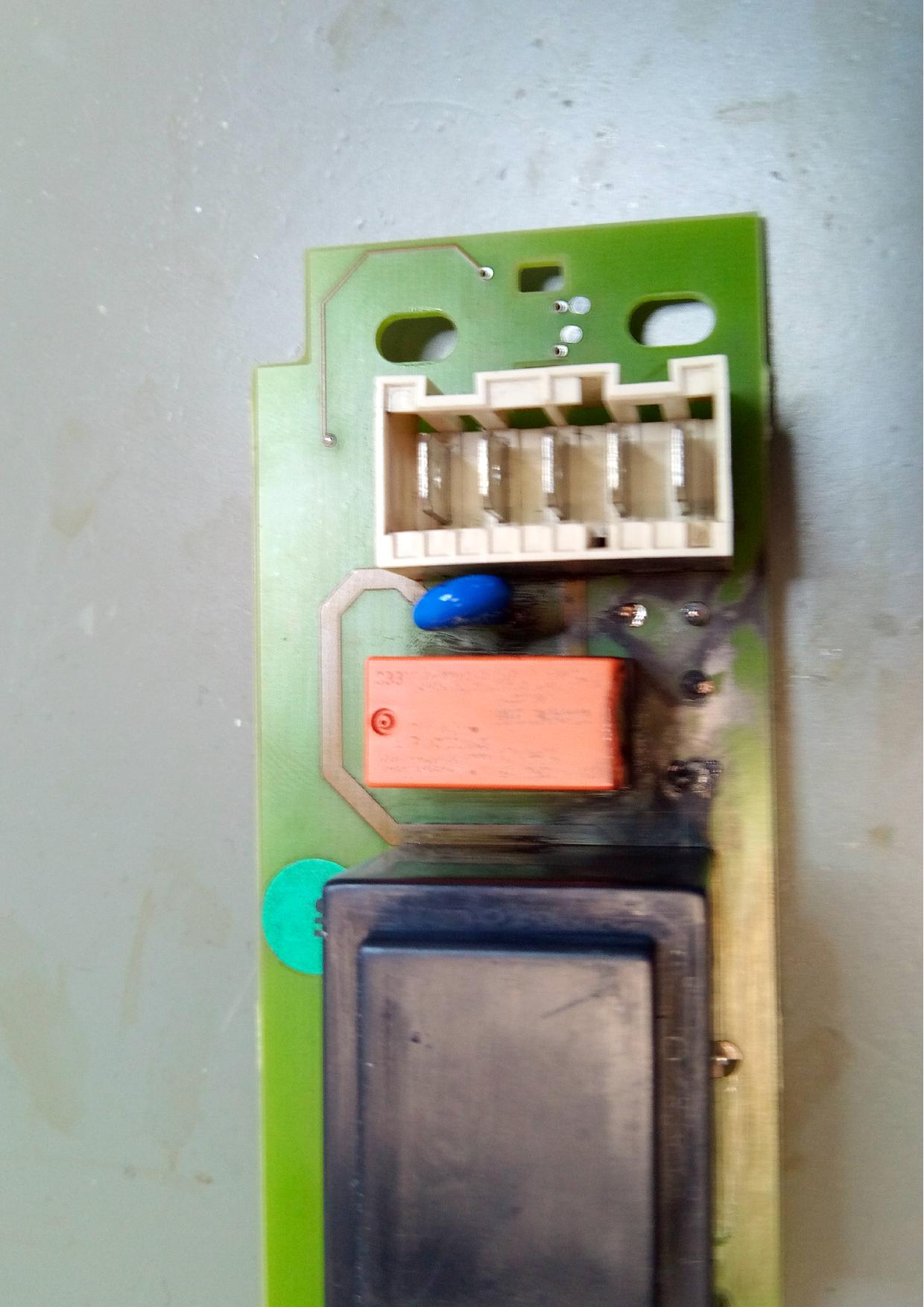

Hallo miteinander,
durch einen Blitzeinschlag sind mir zu hause ein paar Geräte
abgeraucht...
Ich wollte jetzt die Bauteile auf einer Platine auswechseln, die
beschädigt oder nicht mehr vorhanden sind :)
Dabei bin ich auf ein Problem gestoßen, ich versteh nicht so ganz wie
die Schaltung funktioniert.
Es handelt sich dabei um eine Steuerelektronik, die funktioniert soweit
hab da ein 9 V Netzteil angeschlossen.
Mein Problem:
Eingangsseitig wird das ganze vom Hausnetz versorgt, mit einem Trafo
runtertransformiert. Vor dem Trafo befinden/befanden sich 3 Bauteile,
wovon einer definitiv ein Kondensator ist, weil der es überlebt hat :)
Meiner Vermutung nach würde ich auf eine Art Filterkonsturktion tippen,
um Spannungsspitzen zu vermeiden...
Im Anhang befindet sich der Schaltplan - die unbekannten Bauteile hab
ich mit einem X gekennzeichnet - wie ein paar Bilder der Platine.
Über Denkanstöße in die richtige Richtung wäre ich sehr dankbar :)
MfG,
Karl

wie wäre es mit Licht vor dem Foto?
ich sehe nur schwarz, deinem tollen Schaltbild fehlt auch noch Eingangs-
und Ausgangs-bezeichnung und was rein oder raus soll.
Dazu hast du entweder das Bild oder den Plan falschrum, alles wenig
hilfreich für eine Analyse.

So ist der Schatplan jedenfalls nicht. Es kann dich nicht überfordern,
die Verdrahtung der 4 Bauteile herauszufinden, selbst wenn die
Leiterbehnen wegverdampft sind.
Dein "Kondensator" ist wohl ein VDR, eins der defekten Bauteile wird
eine Sicherung gewesen sein, das dritte könnte eine Temperatursicherung
sein aber die wäre anders verschaltet.

Ein VDR, ein Relais, ein Kondensator?
> dritte könnte eine Temperatursicherung sein
Bei der Farbe und angedeuteten Bedruckung käme mir Schrack in den Sinn,
deren Relais waren orangerot und blaß grau bedruckt. Inzwischen wohl von
Tyco aufgekauft.

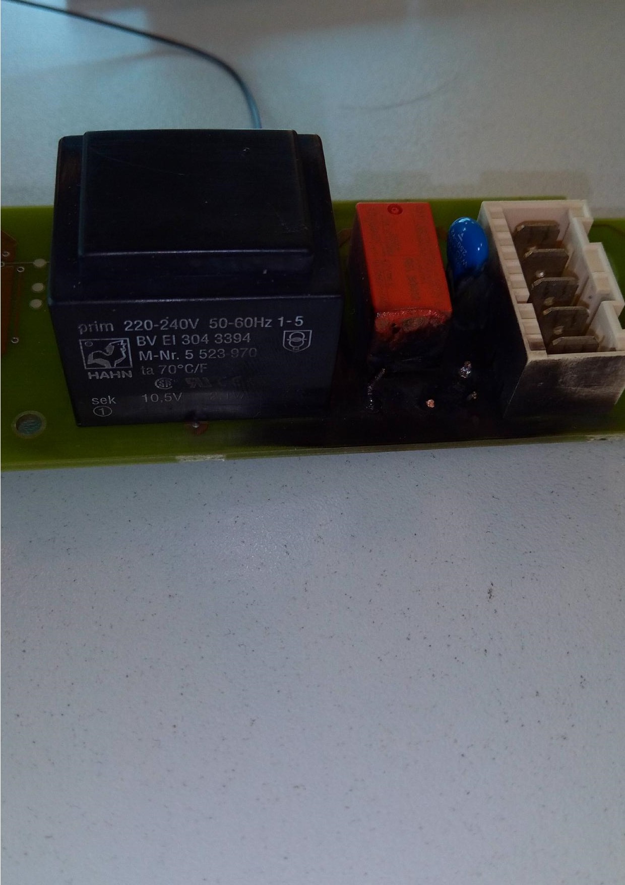

Erstmal danke für die Infos und Verbesserungsvorschläge :)
Nachdem ich versucht hab die Platine zu säubern hoffe ich das die Bilder
jetzt mehr der Qualität entsprechen die ihr gewohnt seid :) und habe
diesmal auch das Licht extra angemacht ;)
Den VDR würd ich jetzt auf X2 tippen und X1 müsste dann ein Kondensator
der gleichen Baugröße sein wie C. Liege ich da richtig?
Ja, mit dem korrigierten Schaltplan wäre das plausibel.
Man sieht, was mit einem VDR passiert, wenn er nicht durch eine
Feinsicherung geschützt wird. Und eine an den VDR mit Schrumpfschlauch
geklammerte 98 GradC TempSicherung müsste auch hinzu.
L o---------+----Sich----+----+
           X2            |    |
            |            |    S
230V~ PE ---+           VDR   S Trafo
            |            |    S
           X2            |    |
N o---------+--TempSich--+----+
