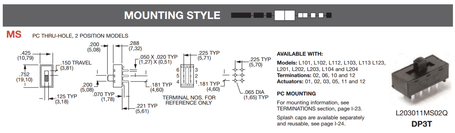

ich plane gerade ein PCB und möchte diesen Schiebeschalter verwenden.
www.mouser.de/ProductDetail/CK-Components/L101011MS02Q
Nun verstehe ich nicht so ganz, wie die Pin Belegung zu verstehen ist,
also welche Pins wie zum schalten benutzt werden können.
http://fs5.directupload.net/images/161219/t8tmjwoc.png
Was genau bedeuten hier
Terminations: 02, 06, 10 and 12
und
Actuators: 01, 02, 03, 05, 11 and 12
Der von dir gewählte L101011MS02Q aufgeschlüsselt:
L101: SPST (Single Pole Single Throw / einpoliger Einschalter)
01:   Schieber 0,200 Zoll hoch
1:    Schieber mit Zahnung
MS:   PC Thru-Hole (Pins für Durchsteckmontage)
02:   PC Thru Hole (s.o.)
Q:    Kontaktmaterial Silber
Pins hast du genau zwei. Da wird die Auswahl nicht so schwierig...

Ok Danke erstmal :) aber eigentlich erkenne ich zunächst einmal 6
Anschlüsse:
Ich bin mir einfach nicht sicher welche Pins (1, 2, 3, 4, 5, 6) genau
miteinander kurzgeschlossen werden, wenn ich den Schalter betätige.
Die Nummerierung der Pins ganz rechts helfen mir da erstmal nicht
wirklich.

Guck Dir mal ganz in Ruhe die Tabelle "Switch and Lock Function" oben
auf Seite I-20 an. Guck Dir nicht nur den Eintrag L101 an, sondern die
ganze Tabelle. Jeden Eintrag. Was sind die Unterschiede? Was fehlt im
Vergleich zu L101, was tritt zusätzlich auf? Wie steht das mit den
Bezeichnungen in Zusammenhang? Das ist eben Sudoku für Elektroniker.
Es mag Dir einfacher erscheinen, wenn Dir andere das denken abnehmen,
aber für uns ist das in der Regel einfach nur langweiliger Routinekram.
Darum die etwas unbefriedigenden Antworten. Sie sollen Dich motivieren,
selbst mal das Gehirn einzuschalten.

Der von dir angegebene L101011MS02Q ist ein zweipoliger Schalter, das
Bild zeigt einen Schalter aus der gesamten Baureihe. Wenn du mehr
Pole/Umschalter willst dann suchs dir selber aus dem DB raus, Hinweise
kamen genug.
L101... ist ein ein poliger Schalter mit sagenhaften zwei
Anschlußpins.
