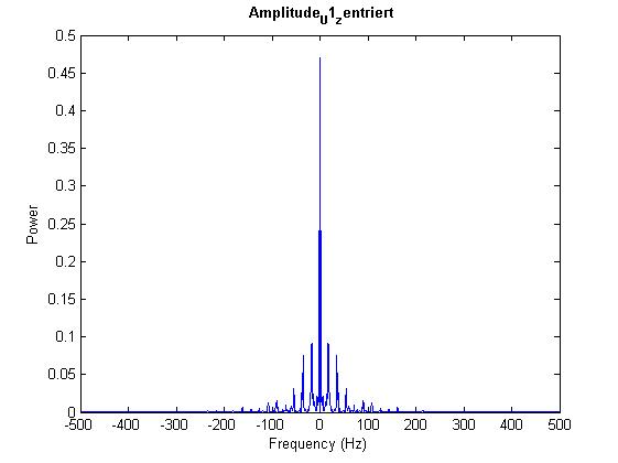

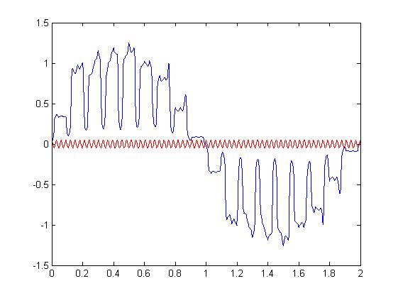

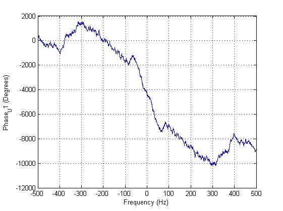

Leider entsprechen die aufgrung des oben stehenden Codes nicht was ich
als Ergebnis erwarte (Als Anhang die entsprechend Ergebnisse
(Spectrum,Phase und Grundwelle)).
Ich würde mich freuen, wenn ihr mir weiter helfen könnte
PS: Ich habe zuvor nie mit Matlab programmiert.
mfg
Jens M. schrieb: > Leider entsprechen die aufgrung des oben stehenden Codes nicht was ich > als Ergebnis erwarte (Als Anhang die entsprechend Ergebnisse > (Spectrum,Phase und Grundwelle)). 1. Frage: was heißt 'aufgrung'? 2. Frage: was hast Du denn erwartet?
Jens M. schrieb: > Leider entsprechen die aufgrung des oben stehenden Codes nicht was ich > als Ergebnis erwarte (Als Anhang die entsprechend Ergebnisse > (Spectrum,Phase und Grundwelle)). Jo. Sinnvoller: Sinus-Ansatz mit drei Parametern (Frequenz, Amplitude, Phasenlage) und dann eine Fehlerquadratmethode auf sämtliche Funktionswerte ansetzen. Kein FFT nötig. Nur ein nichtlineares Gleichungssystem.
#4834710
Zoom doch mal in der fft ordentlich rein, so dass man was brauchbares auf der Frequenz- Achse sehen kann.

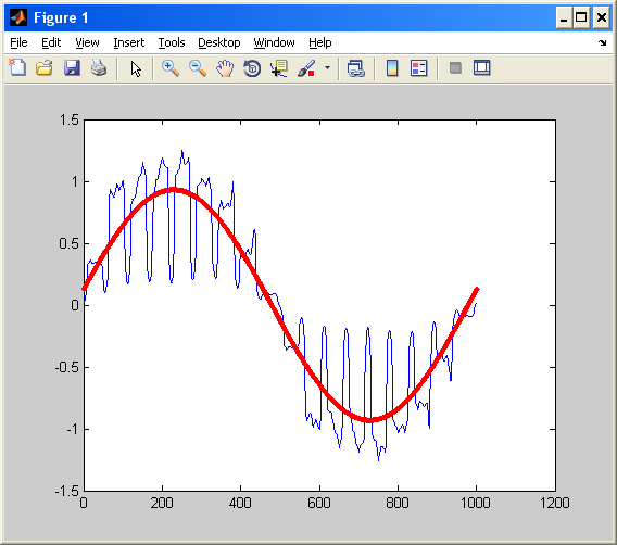

Hallo Detlef als Anhang die Excell-Datei mit den berechneten Werte der Luftspaltflussdichte. Danke Voraus mfg Jens
Hi, so sehen die Daten aus, die Du geschickt hast. Da kann ich keinen Sinus entdecken und auch keine Ähnlichkeit zu Deinen Bildern oben. Oder ich hab was nich verstanden. Cheers Detlef
#4837808

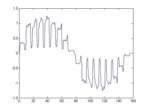

Hallo Detlef wenn ich die Daten, die ich dir geschickt habe, in Matlab importieren und plotte, dann bekomme ich ein Sinusformiger Verlauf der Luptspaltflussdichte (Sehe Bild Flussdichte). Die erste Spalte ist der Luftspaltumfang (die ich immer als d unbenne) und die zweite ist die Flussdichte (die ich immer als B unbenne)und dann den Befehl plot(d,B)angebe. Als Ergebnis bekomme ich das Bild, das ich als Flussdichte in Anhang getauft habe. Könntest du vielleicht hier dein Code hochladen?, dann würde ich damit versuchen, die Grundwelle rauszuziehen. Ich bedanke mich für dein Hilfe und wünsche dir frohe Weihnahten mfg Jens
Hi Jens, sorry, hatte mich vorgestern wohl verhauen ?! Fitting klappt gut mit dem Programm aus dem obenerwähnten thread: Beitrag "Frequenz, Amplitude und Phase eines Sinussignals bestimmen" Cheers Detlef
#4850329
