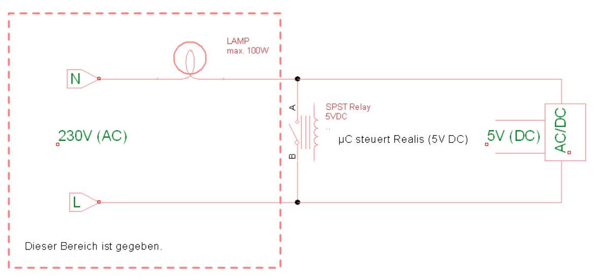

ich würde gerne gemäß der angehängten Schaltung (schamtisch dargestellt)
eine Glühbirne mit Hilfe eines µC Ein-/Ausschalten. Die Schaltung macht
das auch für ca. eine Sekunde, dann logischerweise schalet diese
automaisch aus. Grund hierfür ist das nach dem Einschaten am
AC/DC-Wandler keine Spannung mehr anliegt, da ja das Relais geschlossen
wurde.
Hat jemand eine Idee wie man bei so einer Ausgangslage (2-Drahttechnik?)
zur einer Lösung kommt? Evtl. hat jemand von euch sowas mal aufgebaut -
aber es gibt solche Schaltungen auf dem Markt(habe hier eine
herumliegen, kann aber net Schlau draus werden).
Vielen Dank!

Üblich (Dimmer) ist es, die Lampe erst einzuschalten, nach dem sie
Sinuswechselspannug auf 16V gestiegen ist und das Netzteil genug Energie
für den IC abgegriffen hat.
Also statt Relais ein TRIAC, statt Trafo ein Kondensatornetzteil, und
insgesamt niedrige Stromaufnahme. Beispiel S566/576 SLB0586/0587
TDA1023/1024.
Eine andere Lösung schaltet um, zwischen Versorgung aus Spannung (Relais
offen) hin zu Versorgung durch Strom (Stromwandeltrafo) bei
eingeschaltetem Relais. Im Prinzip kann man beide Trafos nach den
Brückengleichrichtern parallel an den Siebelko legen. Da aber der
Stromwandeltrafo insbesondere beim höheren Einschaltstrom einer
Halogenlampe oder Motors, auch deutlich mehr Strom liefert, müsste man
eine Überspannungs"vernichtung" einplanen (Z-Diode).
Man kann auch etwas Spannung aus dem Stromfluss abzwacken, in dem man
Dioden paarweise antiparallel und davon mehrere Paare in Reihe schaltet,
die Dioden müssen den Kurzschlusstrom eines Haushaltssicherungsautomaten
überleben oder es muss eine zusätzliche Feinsicherung rein.

Das klingt sehr interessant!
Wie würde dies schaltungstechnisch aussehen?
Danke vorab für die verschiedenen Lösungsansätze!!!!
