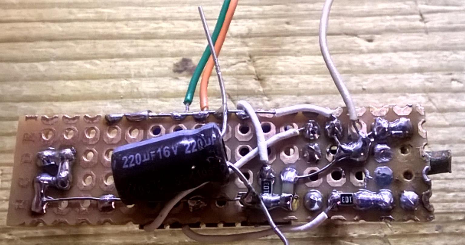

von Christian S. (solder)
Ich kann erst heute Abend weitermachen...
Aber, der ESP-03 ist nicht auf einem Steckbrett, sondern einer Platine
(Oberseite). Die Leitungen sind direkt an die ESP-03-Platine angelötet
und werden nur um die Lochrasterplatine herum auf die Unterseite
geführt. Dort habe ich 2 "Stromschienen" GND und + zwischen denen auch
die Kondensatoren hängen. Weitere Bauteile sind noch gar nicht
vorhanden, da ich erst mal sehen wollte, ob der ESP-03 überhaupt geht.
Zum Programmieren verwende ich ein CH340-Modul (vituelle COM3).
Spannungsversorung ist aus Labornetzteil mit 3,3V (hab' auch 3,5
probiert).

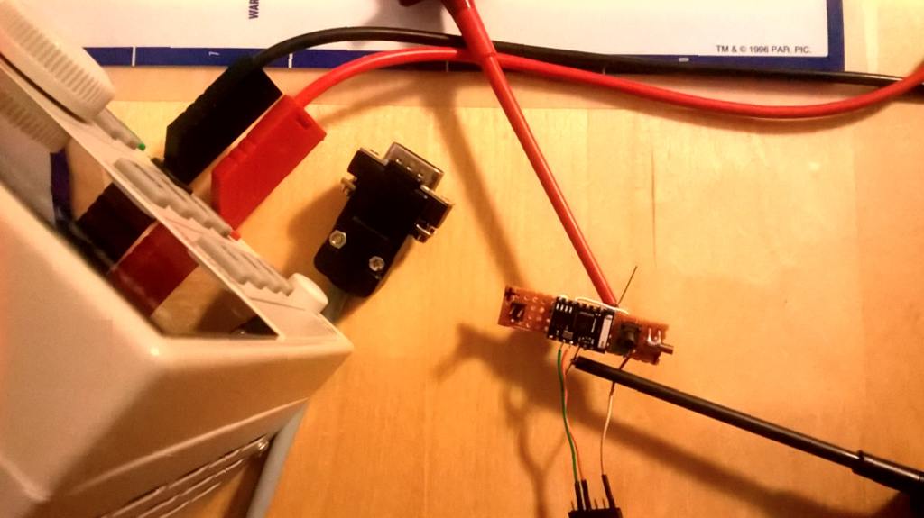

Also
-CH340 ohne VCC: Ja
-CH340 an USB2.0: Ja
-GPIO15 mit 10k an GND: Ja
Ich wollte die Schaltung in einen AA-Schacht setzen (in den anderen
sollte ein LiFePO4-Akku - den ich noch nicht hab'). Wenn die Versorgung
so empfindlich ist, dann wird das nie was wegen der Übergangswiderstände
an den Batteriekontakten.
An meinem PC-Platz ist es zu dunkel. Ich bekomme da keine guten
Aufnahmen hin. Alles unscharf und verschwommen. Ich habe die Unterseite
daher ohne Anschluss woanders aufgenommen.

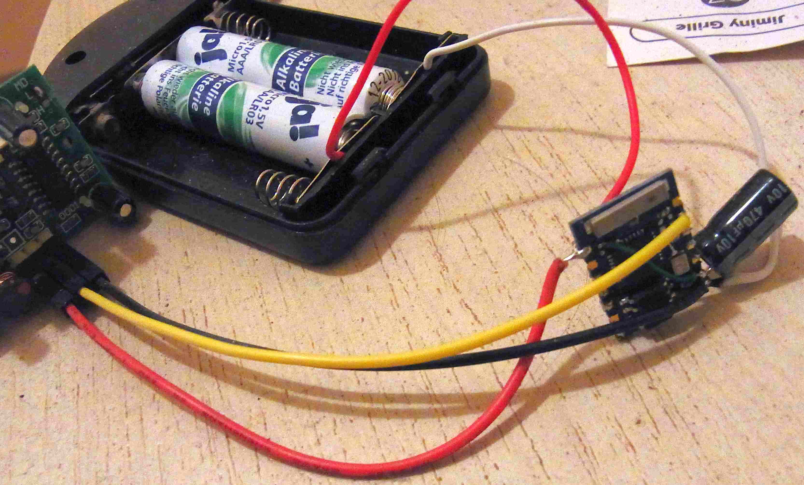

von Michael U. (amiga)
ich habe im Moment keine Idee, hier simd noch 2x -03 im Einsatz und die
Laufen bisher.
Einfach zur Sicherheit: welcher Flash ist denn nun auf Deinem drauf?
Einer der -03 an einem China-PIR, betreiben mit 2x AAA nicht ganz neuen
Primärzellen.
Ist seit ein paar Wochen zum Test in Betrieb, Batteeriespannung zur Zeit
ca. 2,76V, meldet sich vermutlich bis ca. 2,5V noch.
So sensibel sind ESP nun auch wieder nicht.
