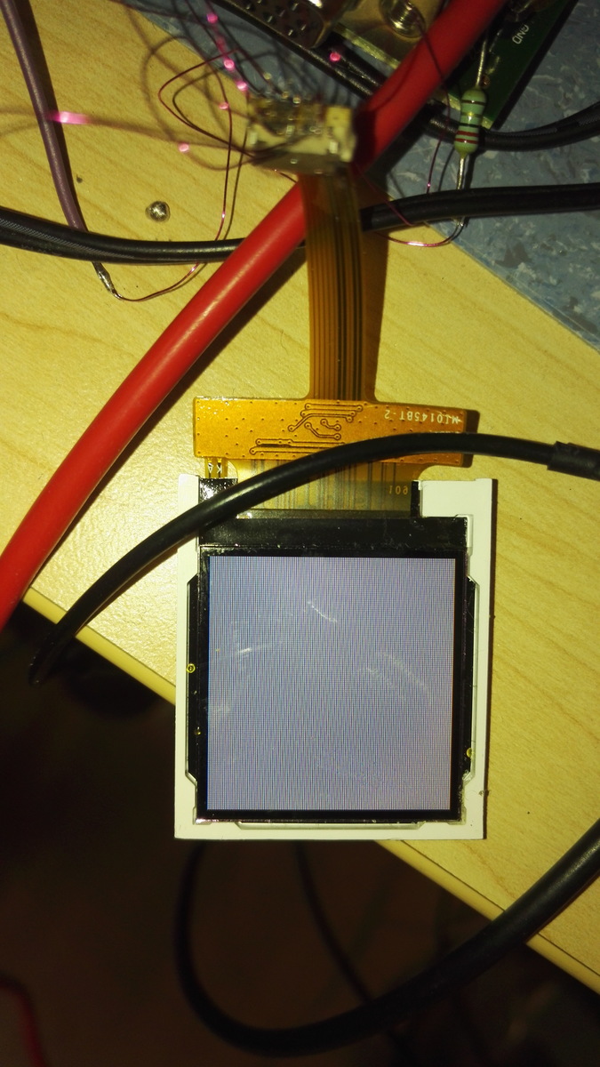

Ich versuche seit einer Weile ein Display mit dem ST7735S Controller mit
128*128 Pixel zum Laufen zu bekommen. Ich habs einerseits mit dem
Raspberry Framebuffer Treiber [1] und dieser Library [2] probiert.
Beide Libraries funktionieren, wenn ich so ein Arduino Display mit
ST7735 Controller anschließe mit meinem Aufbau problemlos.
Das Display mit dem Controller ST7735S reagiert aber überhaupt nicht.
Kann es sein, dass die Controller so unterschiedlich sind ? Hat jemand
schon mal ein Display mit dem ST7735S Controller zum Laufen gebracht ?
Ich habe bis jetzt leider noch keinen Treiber explizit für das "S"
gefunden. Es kann auch noch sein, dass es ein elektrisches Problem gibt,
da bei diesem Display die Anschlüsse sehr filigran sind.

von Dave (Gast)
also so siehts mal aus...
von Dave (Gast)

ok, jetzt habe ich herausgefunden, dass die displayschutzfolie eine
grüne markierung hat
von hp-freund (Gast)
Dann brauchst Du eine ST7735S Lib die INITR_GREENTAB unterstützt.
Zum Beispiel:
https://github.com/adafruit/Adafruit-ST7735-Library
sollte nach leichten Anpassungen funktionieren.
Kann aber nicht mehr dazu sagen, da ich kein "Green" habe.
von Dave (Gast)
ich habs jetzt mit der adafruit library (alle tabs) versucht,
funktioniert leider auch nicht, das display bleibt einfach weiß. mit dem
funktienierenden display tut es bei allen konfigurationen zumindest
irgendwas. ich werds nochmal nachlöten...
von Dave (Gast)
ok, jetzt gehts. es hat die "green tab" initialisierung gebraucht (sonst
tuts gar nix) und es darf am stecker keine kurzschlüsse haben.
