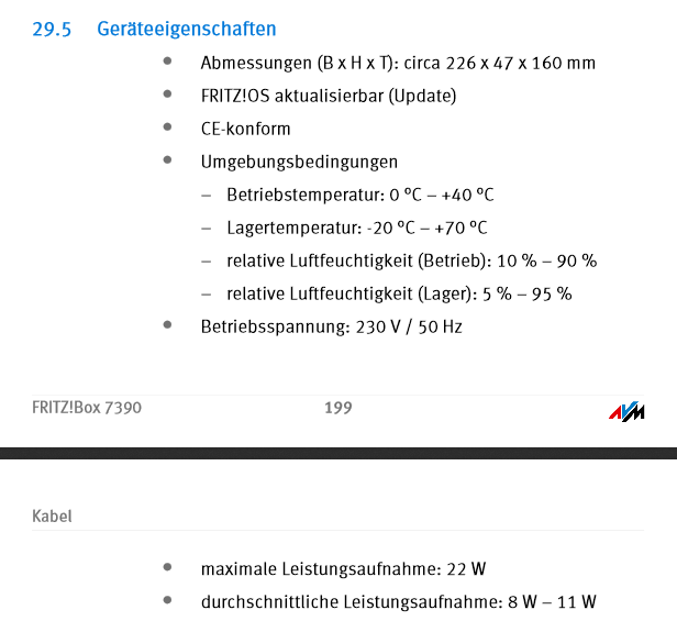

Alex schrieb: > Plötzlich hat meine FritzBox 7390 ihren Dienst versagt. Und wie gehst du nun ins Internet? Smartphone? Jörg R. schrieb: > Ein defektes Bauteil müsste bei 3 A spürbar warm werden. Wenns ein Elko ist, kann das auch mal übersehen werden. Wenn du einen mehrere Farad großen Elko hast, bis zur gewünschten Spannung aufladen und dann an die Schaltung halten. Ist zwar radikal, aber bei kräftigen Kurzschlüssen schonmal ganz brauchbar. Bitte Augen schützen. Ich benutze zur Suche nach Wärmequellen in so einem Fall meine "poor-man's Wärmebildkamera", also Kältespray. Wenn ich allerdings die mittlerweile gefallenen Preise *) anschaue - Kältespray ist doch ziemlich teuer. Wo der "Schnee" als erstes schmilzt ist entweder der Kurzschluß oder ein Spannungsregler, der den Kurzschluss speist. *) Conrad 1219074 Wärmebildkamera 40*50 Pixel 367,71 €, oder 1409526 399,00 € nur 32*31 Pixel aber mit Videobild überlagert. Fürs Smartphone wirds noch billiger. Kältespray Kontakt75 19,49 € für 400ml. Ah, Andreas hat die Bestellnummern endlich auf 7 Stellen erweitert. 3A bei 3,3V sind nur 10W. Und das passt recht gut zur Spec. Fazit: da ist was anderes kaputt...

Lothar M. schrieb: > 3A bei 3,3V sind nur 10W. Und das passt recht gut zur Spec. Er misst aber: Alex schrieb: > Nochmal nachgemessen über der defekten Platine fallen 0.4V ab. Bei 3A > sind das 1.2W Der Andere schrieb: > Er misst aber: ... so einiges ... :-/ > Alex schrieb: >> Nochmal nachgemessen über der defekten Platine fallen 0.4V ab. >> Bei 3A sind das 1.2W Dann lass diese Leistung doch mal eine Zeit lang anstehen, bei 1,2W dauert es schon länger, bis was warm wird. Oder gib noch mehr Strom drauf... Christoph K. schrieb: > Kältespray ist doch > ziemlich teuer > 19,49 € für 400ml naja, also: https://www.google.de/search?channel=fs&q=K%C3%A4ltespray&ie=utf-8&oe=utf-8&gfe_rd=cr#q=K%C3%A4ltespray&newwindow=1&safe=off&channel=fs&tbs=vw:l,p_ord:p&tbm=shop Antwort schreibenBitte melde dich an, um einen Beitrag zu schreiben. |
