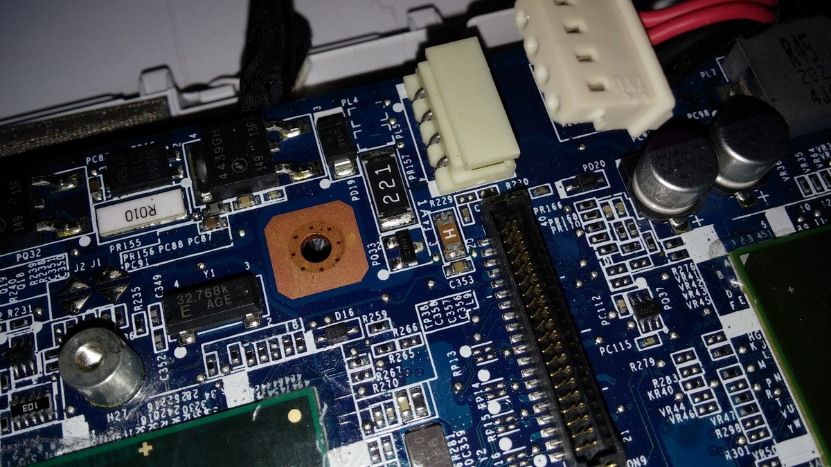

Hallo,  die Hintergrundbeleuchtung meines Sony VPCEH3J1E  Notebooks ist
ausgefallen. Ich suche derzeit alle Sicherungen auf dem Mainboard ab.
Ein neues Display würde schon getestet, damit hat sich aber nichts
gebessert. Ich wollt auch jetzt hier nur mal fragen, das braune Bauteil
mit dem h drauf befindet sich neben dem Display Stecker aber auch neben
dem DC-IN Stecker. Ist das eine Sicherung? Sie hat keinen Durchlass.

ja das ist eine Sicherung. Du solltest die Spannung im eingeschalteten
Zustand auf beiden Seiten messen. Fuer die LED Beleuchtung muessen das
19 V sein. Wenn die Sicherung ok ist ist die Spannung auf beiden Seiten
zu messen.
Ansonsten einfach mal testweise bruecken. Ein Ausfafall der Beleuchtung
kann auch vom fehlenden Enable Signal kommen. Dann waere aber die
Sicherung noch ganz.

Danke, es war tatsächlich die Sicherung. Habe dann auch gesehen dass 1A
daneben steht. Hat die Farbe braun eine Bedeutung oder sollte eine
SMD100L mit 33V/1A als Ersatz in Ordnung gehen?

nun jede Sicherung mit 1..2A die von der Bauform passt kannst du nehmen.
Achtung:
Es gibt einen Grund warum die Sicherung durchgebrannt ist. Wenn du das
also nicht selbst durch Unachtsamkeit veruracht hast (z.B beim Display
Wechsel bei eingestecktem Akku),hat vermutlich das Displaykabel ein
Isolationsproblem.

Ja doch, ich war der Auslöser. In der Tat ein Displaywechsel bei
eingestecktem Akku... Und Glasreiniger der in zwischen die Displayfolien
gelaufen ist... :/ Selbst Schuld! Einmal nicht Glasreiniger auf das Tuch
gesprüht, sondern direkt aufs Display..... ein einziges Mal
