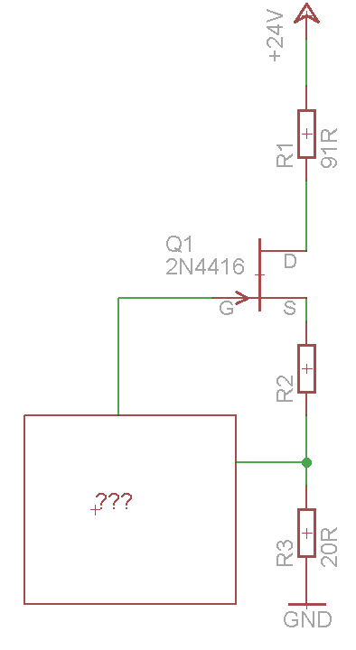

ich habe folgendes Problem und zwar habe ich eine Schaltung die in
erster Näherung mit R1 = 91R und einer Last R3+R2 angenommen werden
kann. Im normal Betrieb liegt die Schaltung an einer SPannungsversorgung
von 20V an. Wenn aus einem Fehler X die Spannung auf einmal auf 22V
ansteigt fällt über den Widerstand eine zu hohe SPannung ab. Nun Möchte
ich den Widerstand R3 mit einem J-Fet vor überspannungen schützen.
Idealerweise sollte die Schaltung bis eingangsspannungen bis 20V , ohne
einfluss vom Transistor funktionieren. Erst bei einer EIngangsspannung
um die 22 V soll der J-Fet schlagartig hochohmig werden und den
Stromfluss unterbinden.
WIe kann ich die dazu passende Schaltung bauen? Mir fällt leider nichts
sinnvolles ein, ohne viel  Aufwand, die Jfet durchzuschalten...
AKtuelle Lösung ist Komparator -> Jfet... Geht das nicht irgendwie
einfacher? Ich habe auf meiner aktuellen Platine leider nicht mehr
soviel Platz...
OP #4837369
Wie genau meinst du das ? geht das nicht etwas genauer ?
da sich die Versorgungsspannung langsam erhöht und nicht sprunghaft.
Verändert der Transistor seinen Arbeitspunkt auch nur langsam.
Ideallerweise sollte die SPannung direkt bei 22V abgeschaltet werden...
Vielleicht verrätst Du erstmal, was in "???" drin ist. Sollte das
hochgeheim sein, wird es wohl keine weiteren Ratschläge geben.
Wenn wirklich hart abgeschaltet werden soll, lautet das Zauberwort
"Komparator"
