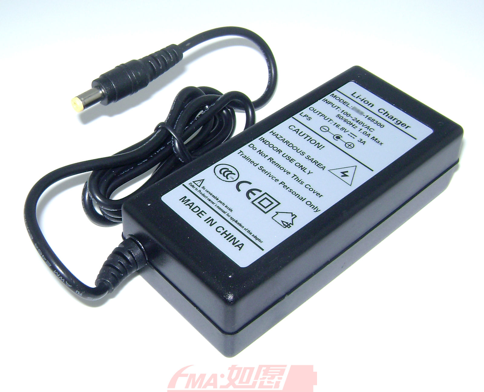

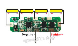

Ich habe acht 18650er mit 3000mAh 3.7v (LG18650HG2) diese würde ich
jetzt gerne so schalten das ich immer 2 parallel schalte und diese paare
dann in Reihe damit ich auf 14.4v 6000mAh komme. Diese "Akkupack" würde
ich dann gerne mit einem Ladegerät/Netzgerät aufladen. Hierfür habe ich
mir ein Ladegerät/Netgerät besorgt (siehe Bild) und ein BMS Protection
Board(siehe Bild).
Meine Frage ist jetzt ob das geht wenn nicht was ich anderes machen
muss?
Gruss Marco
beim Zusammenschalten darauf achten, dass die Zellen gleich Spannung
haben.
Sonst kann es zu kräftigen Ausgleichsströmen kommen.
Sonst erstmal mit einem Reihenwiderstand als Strombegrenzung
zusammenschalten und warten, bis sich alles ausgeglichen hat.
> und diese paare
> Board(siehe Bild).
Sofern das BMS für den Zellentyp korrekt ist und als Balancierschaltung
für den Laderstrom ausreichend dimensioniert ist, wird das ok sein.
