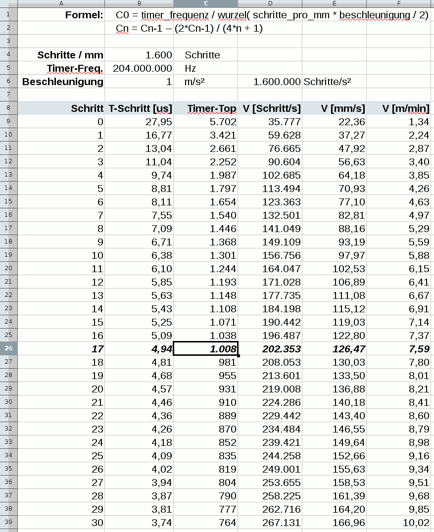

Hallo Zusammen,
Ziel ist es einen Stepper mit beliebigen Profilen Schrittgenau
positionieren zu können. Dabei sollen sowohl die Profilparameter
(Vstart, Vstopp, Vmax, Beschleunigungen) als auch die Zielposition
jederzeit während der Laufzeit änderbar sein. (z.B. im
Joystick-Betrieb).
Idealerweise kann man auch noch einen Verschliff der Rampen einstellen
(S-Kurven / "Jerkfree").
Meine Hoffnung ist, dass es für diese Fragestellungen bereits
Open-Source Software gibt? An sich  dürfte das in Zeiten der ganzen
3D-Drucker ja ein ziemliches 08/15 Problem sein.
Vielen Dank!

Für Arduino gibt es die "AccelStepper" lib. Das Zeug steckt im Grunde
auch in den Druckerfirmwares und GRBL drin.
http://www.airspayce.com/mikem/arduino/AccelStepper/
Das kann so vermutlich alles was du willst.
von Nico W. (nico_w)
> Joystick-Betrieb).
Weder 08/15 noch trivial. Es gibt Firmwares (mir fällt gerade nur die
von TinyG ein) die Jerk-free implementiert haben. Da reicht aber ein
Atmega für ausreichende Schrittraten nicht mehr aus.
Während der Laufzeit das dann noch zu ändern ist noch weniger trivial.
3D-Drucker bekommen GCode der nacheinander abgearbeitet wird. Dadurch
kann man Lookahead und Rampen genau (bzw. genau genug) bestimmen.
Am ehesten (aber ohne echtes Jerk-free) würde ich mich mit der
ACCELERATION_REPRAP in der Teacup-Firmware in dem von dir genannten
Bereich mit auseinander setzen. Bei anderen Firmwares kenne ich mich
nicht genügend aus, wie das dort umgesetzt wird, bzw. bei
Marlin-Firmware wüsste ich jetzt auch nicht, wie man den Joystick
implementieren sollte/könnte.
Die Mathematik dazu ist einfach. Die Umsetzung in die Schrittsteuerung
nicht.

von lion (Gast)
danke für eure Antworten.
Abgesehen von der sprachlichen Diskussion bin ich wirklich einigermaßen
überrascht, dass es hier noch keine Standardlösung gibt (eben wegen der
Verbreitung die Schrittmotoren aktuell erfahren).
Die Mathematik ist mir bewusst, dementsprechend auch, dass ich das
unmöglich in die Schrittgenerierung im kHz Bereich selbst mit einbauen
kann.
Was ich mir durchaus vorstellen kann ist die Schrittfrequenzen
niederfrequent (z.B. in 100 Hz) und mit niedriger Priorität basierend
auf aktueller Position und Geschwindigkeit zu ermitteln.
Was mir hier etwas Sorgen bereitet ist jedoch die Unschärfe der
aktuellen Position, da die Schrittgenerierung ja weiter läuft, während
der mutmaßlich langsame Algorithmus noch fröhlich vor sich hin rechnet.
Habt ihr Ideen wie man eine saubere Synchronisation von der
Echtzeit-Schrittgenerierung zu der langsameren
Geschwindigkeitsberechnung hinbekommen könnte?
Viele Grüße!
Du musst dir halt überlegen wie die Schritterzeugung auf deinen Joystick
reagieren soll. Z.B. könnte man sich ja vorstellen, dass der Motor beim
plötzlichen loslassen:
a) plötzlich stehen bleibt
b) mit einer Rampe (meinetwegen auch ruckfrei) zum stehen kommt.
Das sind alles Sachen die man sich halt selbst erarbeiten muss.
Das du nur mit 100Hz deine Schritte berechnen willst ist ja auch nicht
richtig. Wann soll denn deine Schrittlänge bei einer
Beschleunigungsphase ändern? Perfekt wäre es ja das bei jedem Schritt
die exakte Länge berechnet wird. Das kostet Zeit. Das ist das was teuer
ist. Hier gibt es auch unterschiedlichste Ansätze.
Einer berechnet alle 2ms die Taktfrequenz und lässt die Motoren
dazwischen einfach mit der gleichen Frequenz laufen. Der andere
berechnet mit nem Lookuptable bei jedem Schritt die neue Taktfrequenz.

von lion (Gast)
Hallo Zusammen,
Das mit denn 100 Hz für die Rampenberechnung wären ca. 10 ms die der
Motor mit der gleichen Frequenz bewegt würde, bevor er eine neue
Zielfrequenz bekommen würde. Das könnte in erster Näherung ausreichend
sein. Müsste man durch Versuche ggf. optimieren.
Also im Endeffekt wenn ich zwei Tasks hätte (ein Task Frequenz + ein IRQ
für die Schrittgenerierung). Der Task "Schritt" erzeugt zum einen den
Schritt selbst, zum anderen ändert er den Reload Wert des Timers wie
durch den "Frequenz" Task vorgegeben. Der Frequenz Task holt sich die
aktuelle Position des Steppers (Frequenz + Rampenparameter kennt er ja
ohnehin) und berechnet daraufhin die neue Zielfrequenz. Der Schritt Task
stoppt dann Schritte zu erzeugen, wenn er bei der Zielposition
(Ziel-Zahl-Schritte) ist.
Task Schritt: .  .  .   . . . . . . .......... . . . . . .  .  .  .
Task Frequenz:         .           .          .         .
Das mit der LookUpTable (LUT) verstehe ich weder beim Beschleunigen und
noch weniger beim Bremsen :) auch wenn das durchaus eine interessante
Lösung sein könnte.
Sagen wir einfach mal der Motor bewegt sich aktuell mit 500 Hz (16/tel
Schritt, also gar nicht mal so schnell). Wie kann ich eine LUT
generieren, welche für jeden Schritt einen neuen Frequenzwert
beinhaltet? Oder macht man hier für alle N Schritte einen neuen
Frequenzwert? Aber wann wird die LUT berechnet? Vor allem wenn sich
während der Bewegung die Bewegungsparmeter / Ziel ändert?
Beim Bremsen wird es aber noch komplizierter, wie kann ich ermitteln, ab
wann ich in die Brems LUT einsteigen muss um beim Zielpunkt X genau die
geüwnschte Frequenz zu haben?
Viele Grüße
von Marc V. (Firma: Vescomp) (logarithmus)
> Lösung sein könnte.
 Beispiel:
 Angenommen, dein Joystick steht auf 1m/s, du bewegst den Knüppel
 auf 2m/s.
 In der Tabelle steht für 1m/s 100 Impulse pro 10ms, für 2m/s
 stehen 200 Impulse. Dazwischen z.B. 20 Schritte.
 Dass du nicht gleich auf 200 Impulse umschalten kannst ist klar.

von dau (Gast)
> Den zweiten Link nutze ich für die Schrittgenerierung. Und das seit
> gestern sogar ohne Bresenham.
Hm, ich habe mir die Formel 12 mal in eine Tabellenkalkulation
übertragen.
Die Beschleunigung ist nachvollziehbar, aber nicht mehr "variabel".
Welcher Faktor drückt denn jetzt die Beschleunigung aus und in welcher
Einheit?
> Einheit?
c0 = frequenz_timer / wurzel(schritte_pro_mm * beschleunigung / 2)
Wenn du also die Beschleunigung ändern willst, und z.B. der Einfachheit
halber am Anfang 'beschleunigung = 1' setzt, musst du c0 mit
1/wurzel(beschleunigung) ändern.

von dau (Gast)
Danke Nico!
von dau (Gast)
ich habe mal eben eine Tabelle aufgesetzt.
Kann das hinkommen?
Bei 200MHz Timerfrequenz gibt es nur 17 Beschleunigungsstufen zwischen 0
und Vmax?
Vmax mit 200kHz angesetzt (Grenzwert Hobby-Schrittmotor-Endstufen)
Irgendwas hast du verkehrt gemacht.
Ich bekomme bei 204MHz, 1000mm/s^2 und 1600steps/mm ein c_0 von 228.078
raus.
von dau (Gast)
Ich habe dann wohl die Beschleunigung umgerechnet in Schritte/s²
... dachte, wenn alles in Schritten ist, dann sollte es die
Beschleunigung auch sein.
> raus.
Yo, der Wert wäre mir auch viel sympathischer ;)
Einfach mal mit den Einheiten rechnen:
P.S: Sorry, musste mich mal wieder mit Latex austoben :D
von dau (Gast)
Irgendwie komme ich mit den Formeln noch nicht ganz klar.
Habe jetzt mal die Beschleunigung in mm/s² genommen.
OK, c0 ist 228.079 - die Verkürzung von cn sieht erstmal nicht schlecht
aus.
Allerdings passt die Rampe nicht.
Die Zeit einer Rampe ist doch Vmax / a
bei Vmax von 200.000 Schritten/s oder 0,125m/s bekomme ich eine
Rampenzeit von 0,125s
Umgerechnet in Schritte (s = 0,5 x a x t²) erhalte ich 12.500 Schritte.
Wenn ich in der Tabelle nachschaue, dann ist bei diesem Schritt die
Geschwindigkeit aber erst 135.000 Schritte/s
... woraus ich schließe, dass die Beschleunigung zu langsam gerechnet
wurde.
alles gut ;)
Ist nur schwer zu lesen, wenn man den Browser mit noscript betreibt ;)
Wenn du dir das Paper[1] nochmal zur Hand nimmst und die Formel (15),
dann sollte das am Ende wieder passen.
[1]http://www.embedded.com/design/mcus-processors-and-socs/4006438/Generate-stepper-motor-speed-profiles-in-real-time
von dau (Gast)
Yeah! Danke! :D
Die Formel ist mir raus. Habe bei 12 aufgehört mit lesen :O
Dann nachträglich frohe Weihnachten ;)
