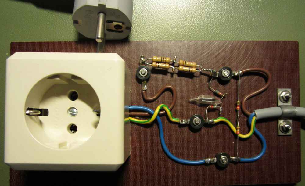

Die Frage wurde zwar schon mehrfach diskutiert aber ich hab immer noch
keine sinnvolle Lösung entdeckt.
Um länglichen Diskussionen über die Notwendigkeit und Sinnhaftigkeit den
Wind aus den Segeln zu nehmen, sei angemerkt das es um eine NICHT für
die allgemeine Verwendung sein soll.
Ich möchte mit dem Oszi sowohl Strom als auch Spannung aufzeichen.
Initial mit einem simplen Shunt. D.h. die Polung von N und P ist
entscheidend für das Überleben des Messgerätes/Tastkopf.
Da ich eine Solche Messung evtl. häufiger machen möchte, würde ich gerne
einen kleinen Aufbau realisieren, der die korrekte Polung von N und P
übernimmt. Einfachster Ansatz wären zwei Relais, welche durch einen
Optokoppler gegen PE entsprechend geschaltet werden. Das würde sicher
auch mit Strömen <5mA o.ä. funktionieren ohne den FI auszulösen, ist
aber mindestens unschön.
Gibt es da nicht schon "schöne" Lösungen, die z.B. mit Opas oder FETs.
arbeitet? Wie gesagt ich will hier keine Lösung die ich meiner Mutter in
die Hand drücken will.
Eine Box oder ein Brett mit einem Stecker und einer Steckdose und zwei
BNC Buchsen sollte es am Ende werden.
Ja ich weiß davon, daß differentielle Tastköpfe hier sicher eine bessere
Lösung wären, auch sind mir Induktions und Hall-Sensor basierte
Strommessverfahren durchaus ein Begriff, auch ein Trenntrafo ist toll,
aber erstmal nicht.
Hat schonmal jemand eine Glimmlampe an einen Phototransistor geklebt?
#4837882
gehe davon aus, dass diese Aktionen nur im heimischen Hobbykeller und
nicht mal hier, mal da auf Baustelle oder beim Kundendiensteinsatz
stattfinden sollen.
Dann könnte man pol-unverwechselbare Steckverbinder (STAS / STAKEI etc.)
benutzen und über fest installierte Test-Netzeinspeisung anschließen.
https://www.conrad.de/de/netz-steckverbinder-serie-netzsteckverbinder-stakei-buchse-einbau-vertikal-gesamtpolzahl-2-pe-16-a-grau-belden-stakei-2-1-st-1177485.html?gclid=COrf7a_3h9ECFUq3GwodixsOHw&insert_kz=VQ&hk=SEM&WT.srch=1&WT.mc_id=google_pla&s_kwcid=AL!222!3!167028496012!!!g!!&ef_id=WFvYhwAABeO4QDiA:20161222134356:s
Evtl. lohnte sich so auch die Anbringung einer
CEE-Steckdose an der Wand, die ist ja von Hause aus polunverwechselbar.
An den dazu passenden Stecker könnte dann die Box mit weiteren
unverwechselbaren Buchsen klemmen.
Dann wird noch eindeutig mit Aufdruck oder dergleichen unverwechselbar
gekennzeichnet.
https://upload.wikimedia.org/wikipedia/commons/thumb/c/c0/CEE_16A_230V_Wandsteckdose_Pinning.png/220px-CEE_16A_230V_Wandsteckdose_Pinning.png
ciao
gustav
P.S.: Habe auch an belgische Netzstecker gedacht...aber....
OP #4838426
Das sind alles sehr valide Vorschläge. STAS / STAKEI ist mir ganz neu.
Sieht gut aus ist nicht so globig wie CEE wobei das auch mal was wäre,
bin noch am einrichten. Danke für den Tipp.
Manfred, wenn du mit dem halben mA die Glimmlampe meinst hab ich damit
kein Problem. Aber ein Optokoppler kommt ja nicht damit aus. Ich vermute
ich werde das erstmal genauso machen wie Du. Wobei ich die beiden
Widerstände von P nach N nicht verstehe oder ist das einfach nur um die
Messspannung zu halbieren?
Trenntrafo steht schon auf meiner Wunschliste, wenn auch nicht ganz
oben.
