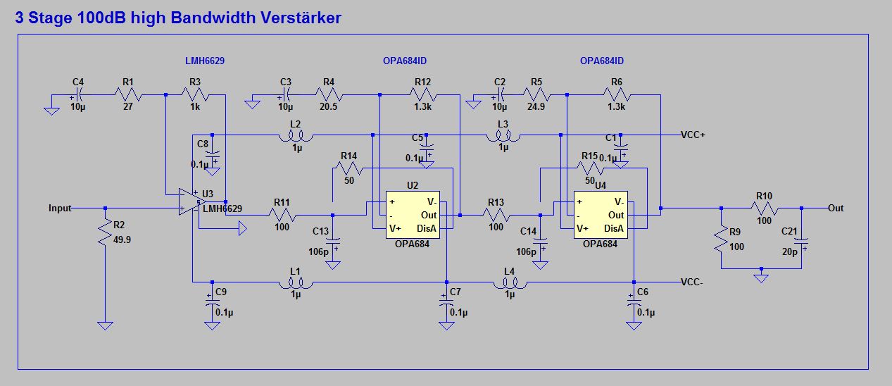

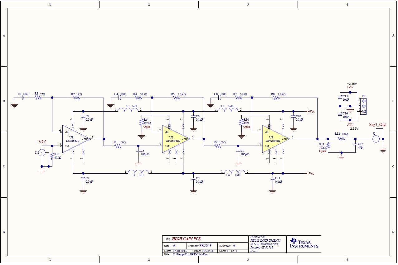

Im Anhang befindet sich ein High gain, high bandwith Verstärker, aus
einer application note von TI.
Die Simulation in LTSpice funktioniert, aber nur !, wenn der DIS -
Ausgang vom OPA nicht über den 50 Ohm Widerstand mit GND verbunden ist,
sondern überhaupt mit garnichts verbunden ist. (Eine Spannung ist am Pin
messbar)
Als Laie stellt sich die Frage:
- Was bedeutet DIS überhaupt ? (irgendeine Referenz?)
Hoffe ihr könnt mir helfen.
> messbar)
Schon mal ins DB geschaut? Steht dort sogar in der Überschrift!
