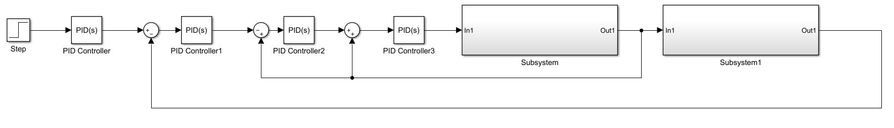

ich habe einen Regelkreis in Simulink aufgebaut mit 4 PID Reglern (siehe
BEISPIEL im Bild).
Mit einem einzigen PID Regler ist es in dieser (meiner) Situation leider
unmöglich das System stabil zu bekommen, deswegen benötige ich mehrere
PID Regler.
Mit geschickter manullen Auswahl von passenden Reglerkoeffizienten
bekomme ich einen stabilen Regelkreis hin. Mit 4 PID Reglern hätte man
4x3 = 12 Reglerparemeter welche man einstellen muss, also da ist schon
ganz schön viel Probiererei nötig wenn man das per Hand machen muss.
Frage: Gibt es in Simulink/Matlab eine Möglichkeit mehrere PID Regler
(wie im Bild) gleichzeitig und automatisch von Simulink einstellen zu
lassen?
Es gibt so eine Möglichkeit wenn man mehrere Arbeitspunkte hat, siehe:
https://se.mathworks.com/help/slcontrol/ug/designing-a-family-of-pid-controllers-for-multiple-operating-points.html
Aber ich habe nur einen Arbeitspunkt welchen ich mit einen Regler nicht
stabil bekomme und benötige deswegen mehrere Regler welche ich gemeinsam
einstellen müsste.
Wäre super wenn es in Simulink ein Hilfsprogramm dafür gäbe, weiß da
jemand was? Es geht mir nur ums Prinzip, bitte nehmt das Bild nicht
allzu ernst, es soll nur als Anschauung dienen.

Was willst du mit "PID Controller" regeln? Da fehlt die Rückkopplung.
Ansonsten gibt das REgler Toolkit, damit kann man die Koeffizienzen
eines Reglers ganz gut hinbekommen, so fern man Phasenreserve etc.
angibt.
Dafür muss du mit der inneren Schleife anfangen und dich dann nach
aussen arbeiten.
Es wird aber nichts geben, dass dir einfach alle Regler auf einmal
optimiert, denken gehört dazu.
Ich hatte mal was ähnliches mit einer Motoransteuerung. Die Bestand aus
einem Stromregler und einem Positionsregler.
Der Stromregler (PI) saß in der inneren Schleife. Für die Koeffizienten
habe ich statt dem eigentlichen Signal einen Sprung auf den maximalen
Strom angelegt und damit ganz passable Koeffizienten hinbekommen.
Danach kam der Positionsregler (PID) aussen rum dran. Hierauf gab ich
den maximalen Positionssprung.
War soweit dann ganz einfach.
Was willst du damit aufbauen? Dein Beispiel verwendet kontinuierliche
Signale. Eine Implementierung wird meistens diskret sein. Denk daran das
die innere Schleife schneller sein sollte, damit das System stabil ist.
Das Konstrukt aus PID Controller 2 und 3 wundert mich ein wenig. Lässt
sich der nicht zusammenfassen?
Bei mir hat sich der Regleraufbau durch nachdenken und Physik deutlich
reduziert.
OP #4838186
Hallo Tilo,
Danke für deinen Beitrag.
> Rückkopplung.
Ja, die Rückkopplung hab ich vergessen.
Das mit innen anfangen und nach außen arbeiten hört sich gut an, dass
werde ich probieren.
Ansonsten mein Beispielbild nicht so ernst nehmen.
> angibt.
Meinst du das PID Tuning Tool in Simulink? Das hier:
https://www.mathworks.com/help/examples/slcontrol_product/xxxhtml_extraxscdspeedctrlpidblockpid_initialtuner.png
> aussen arbeiten.
Das ist ein guter Tipp! Ich probiers das mal aus mit dem PID Tuning
Tool.
Ja, leider bin ich noch kein richtiger Profi auf dem Gebiet wodurch ich
mich da schwer tue.
Gibt es da eine Faustformel um wieviel schneller der innere Kreis im
Vergleich zum äußeren Laufen muss? Oder wie bestimmt man die
Schnelligkeit im Allgemeinen wie schnell sowas sein muss? (Notfalls mach
ich diesbezüglich einen extra Beitrag auf).
Macht es dann mehr Sinn wenn ich den Reglerentwurf gleich auf einen
diskreten Regler (z statt s) in Simulink basieren würde?
Ich will eine Stabilisierungsplattform damit bauen. Gemessen wird die
Drehrate (Kreisel), Beschleunigung (Beschleunigungssensor) und
Neigungswinkel (AHRS). Bitte aber nicht zusehr auf meinen Anwendungsfall
vertiefen, mich interessiert eher wie man in Simulink eine
Reglerauslegung generell hinbekommt.
Soll ein PI-Glied sein zur Pol-Nullstellenkompensation um Überschwinger
wegzubekommen. Ich bin mir aber auch nicht ganz so sicher darüber (Ich
hab ein wenig abgekupfert).
