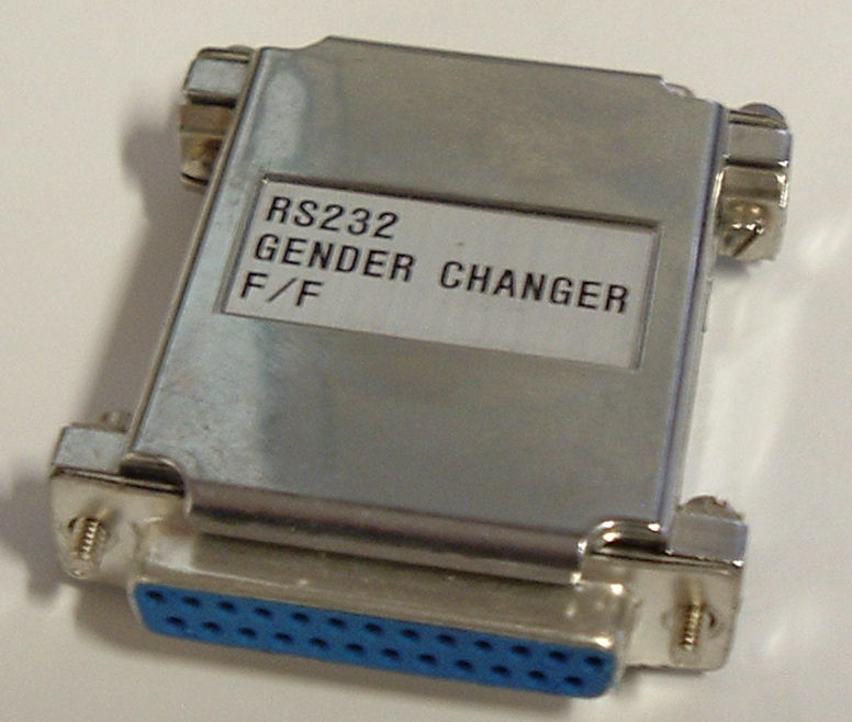

Hallo, kennt jemand sowas wie dass hier: https://www.buerklin.com/de/koaxial-adapter-gehaeuse-bnc-unbeschaltet/p/78f615 nur in SMA? Und vl mit mehr als 2 Anschluessen? Danke!

Macht eigentlich wenig Sinn, denn wenn man SMA aufgrund der hohen Frequenzen wirklich braucht ist es entscheidend dass die Masse gut mit der Schaltung in Verbindung gebracht wird, was durch eine im Gehäuse angebrachten SMA-Buchse nur schwer zu gewährleisten ist. Besser ist es eine SMA-Buchse für Platinenmontage zu verwenden wobei die Masse dann direkt an die Platine gelötet ist) und die Buchse dann (mit deren Gewinde) in das Gehäuse zu schrauben.

Hm, ja ok. Und Gehaeuse mit Koax und mehr als zwei Anschluessen?
#4838218
Hallo, bei Schubert kannst Du dir alles produzieren lassen. http://www.schubert-gehaeuse.de/
#4838243
https://www.telegaertner.com/de/info/katalog/coax/?IdTreeGroup=13071 Ein Metallgehäuse + Flanschausführung, DIY
#4838851
NichtGast schrieb: > nur in SMA? > > Und vl mit mehr als 2 Anschluessen? Es gibt für DSub Verdrahtungsboxen in allen möglichen Ausführungen, auch Ganzmetall. Siehe Bild (Kunststoff metallisiert). Da kann man Leiterplatten mit SMA-Steckern einsetzen, für BNC reicht der Ausschnitt nicht. Georg
#4840532
Das ist eine gute Idee - da schau ich mal. Danke!(SMA weil es schoen klein ist, f < 20 MHz). http://telemeter.info/de/hf-mikrowellentechnik/gehause-und-frasteile/frasgehause wenn es etwas mehr kosten darf. Das ist aber schon die Luxusversion. http://www.schubert-gehaeuse.de/prod01.htm -> Filtergehäuse Deutlich preiswerter, aber nur für BNC gelocht, alles andere muss man selbst bohren Von Crystek gibt es ein paar passende Serien, z.B.: Ähnlich Beispiel oben; http://www.crystek.com/microwave/spec-sheets/enclosure/SMA-KIT-1.5MF.pdf Mehr Platz/ Anschlüsse; http://www.crystek.com/microwave/spec-sheets/enclosure/RedBoxKit.pdf Antwort schreiben |
