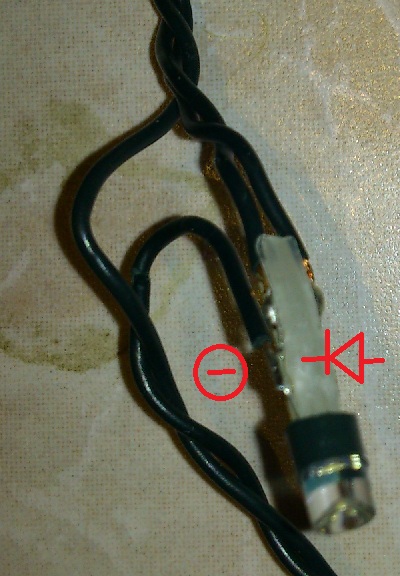

Da ich nun neugierig geworden bin habe ich mal die Verkleidung einer LED

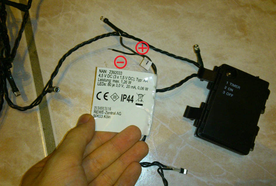

geöffnet (siehe Anschluss.jpg). Nach durchgangsprüfung konnte ich die
Polarität der LED feststellen. Der mit Minus gekennzeichnete Anschluss
ist direkt mit dem Negativen Anschluss der ganzen Kette verbunden (siehe
Infoschild.jpg)

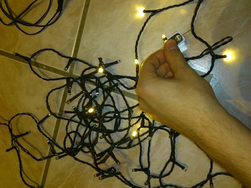

Auf dem Bild Kette.jpg halte ich die LED direkt über einen Vorwiderstand
an 9V. Ergebnis: 8 der LEDs leuchten auf, der Rest nicht.
Spannung über der LED gemessen: 2.76V
Strom durch den Vorwiderstand: 5.82V / 267Ohm = 21.8mA

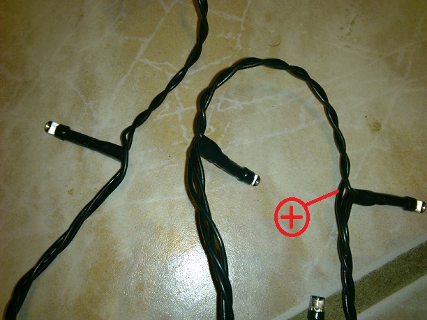

Auf dem Bild Kabel.jpg habe ich das Kabel welches die LED "überspringt"
mal angeschnitten und festgestellt dass dieses direkt mit dem positiven
Anschluss der ganzen Kette verbunden ist. Dies habe ich noch an anderer
Stelle gemacht. Ich kann nicht sagen ob es für alle LEDs gilt aber jede
Teststelle hat ergeben, dass das "überspringende" Kabel mit dem
positiven Anschluss verbunden ist.

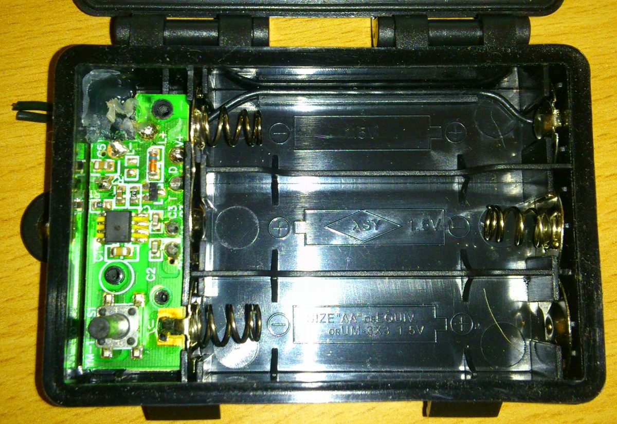

Das Betteriekästchen hat etwas an Elektronik. Das ist vermutlich
irgendeine Form an Spannungsreglung. KSQ oder, was ich vermute, ein
StepUp auf X Volt.
Die Leds werden in einigen Strängen zusammengefasst sein. Mehrere Leds
in Serie oder paralell aufgeteilt auf mehrere Stränge.
Fließt Strom wenn Du das Netzteil an die Betterieklemmen anschließt?
Liegt an dem, jetzt abgeschnittenem, Anschluß eine Spannung an?
Ich vermute das durch das Herunterfallen eine Verbindung im
Batteriekästchen unterbrochen wurde. Hast Du mal vorsichtig auf die
Elektronik gedrückt? An dem Kästchen würde ich zuerst ansetzten. Die
Leds werden nicht defekt sein.
Hat der Chip auf der Platine eine lesbare Beschriftung?
Frohes Fest?
Gast #4839668
IUnknown schrieb:
> Die Preisfrage ist nun, warum leuchtet nur ein Teil?
Deine Lichterkette besteht auch je 8 LEDs direkt parallel und davon 10
in Reihe.
Die Elektronik in der Batteriebox macht aus 3.6 bis 4.5V immerhin 27.6V,
stromgeregelt.
Auf der Rückseite der Platine wirst di eine Spule finden, vielleicht ist
die ab.
Oder beim Abfallen der Netzteilkabel hat ein Kabel die Schaltung an
einer unglücklichen Stelle berührt und damit gekillt.
