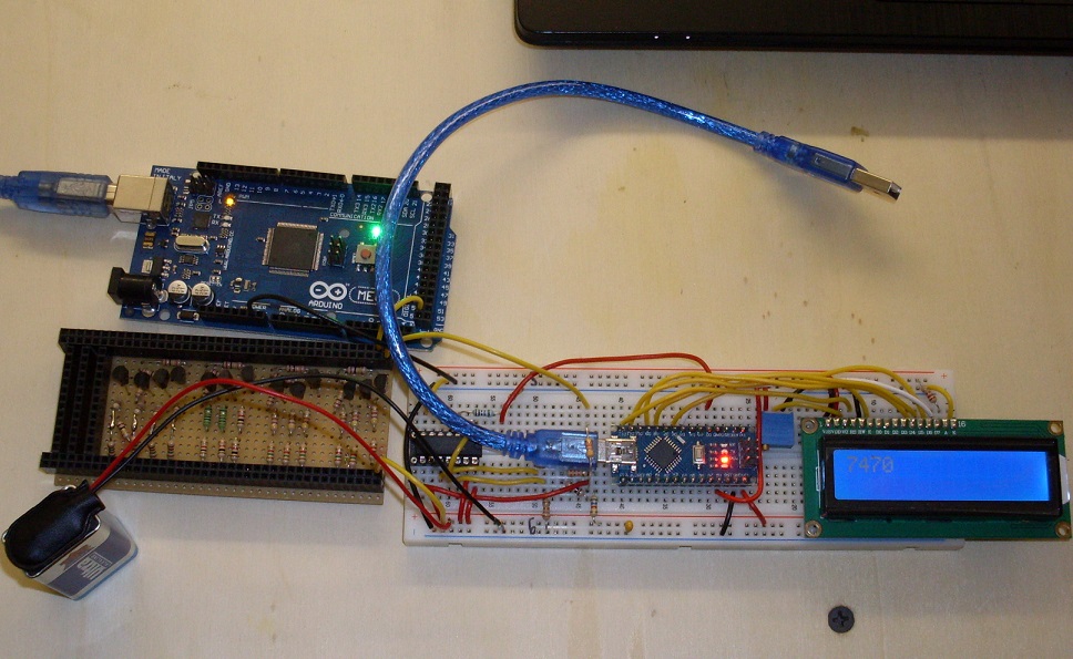

Hallo Zusammen,
ich habe mir mit einer Logikschaltung, bestehend aus einen IC 4093
(NAND-Gatter)und den Arduino Nano eine Drehzahl-Messschaltung aufgebaut.
Zu Testzwecken habe ich die Schaltung an einen anderen Arduino (mega)
angeschlossen, welcher einfach einen BC337 Transistor mit einer
bestimmten Frequenz ansteuert. Dadurch bekommt die Schaltung eine
Rechteck Eingangsspannung. ( bei Ub = 9V so ca. 7,5 V bei f = 250 Hz)
Schaltung gibt ausgangsseitig 5 V an den Arduino nano heraus. Dieser
rechnet softwaremäßig die Drehzahl alle 500 ms aus und zeigt sie am
Display an.
Die Testschaltung funktioniert soweit problemlos. Natürlich soll das
wechselnde Eingangssignal, welches zur Zeit der Arduino mega simuliert
später von der Zündspule kommen und zwar sekundärseitig.

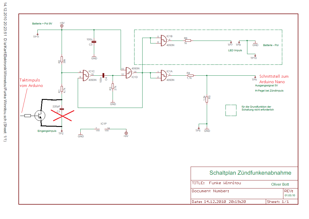

Den Schaltplan habe ich damals im Internet gefunden.

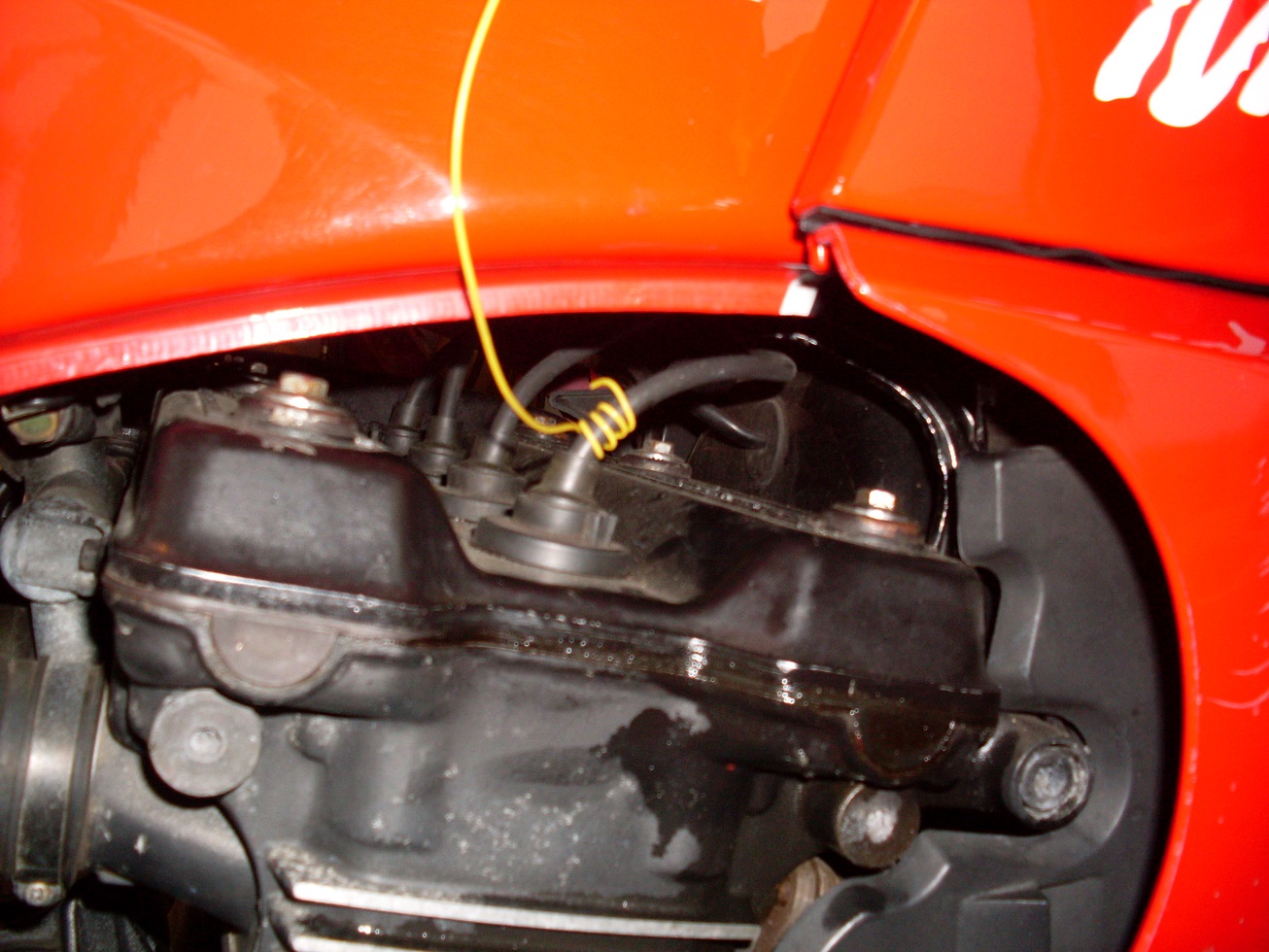

Laut diesem soll einfach am 220 pF Kondensator, welcher rot
durchgestrichen ist eine Leitung um das Zündkabel (sekundärseitig)
gewickelt werden.
Dadurch soll bei jeder Zündung das Potential auf Masse gezogen werden
und somit der Logikzustand wechseln.
> gewickelt werden.
Die Schaltung halte ich für sehr zweifelhaft. Ich habe vor ewigen Zeiten
mal ein Zündblitzstroboskop gebaut, leider habe ich dazu keine Schaltung
im Ordner.
Ich denke, wenn Du mit etwas Fläche über dem Kabel ankoppelst (20mm
Rohr), dass man damit einen einfachen NPN-Transistor durchgesteuert
bekommt. Da die Phasenlage erstmal unbekannt ist, Abnehmer evtl.
umdrehen und B-E eine Diode antiparallel.

die Schaltung ist ja nun bereits uralt. Die haben wohl tausende damals
aufgebaut, mit einem Drehspulmeßwerk zur Anzeige dran.
Um ein Zündkabel ein paar Windungen isolierter Draht als kapazitive
Ankopplung zum 220p.
Warum sollte die plötzlich heutzutage nicht mehr gehen?
Heute reichen wahrscheinlich 1-2 Windungen statt 4-5 oder 47p statt 220p
weil die Zündspannungen etwas höher als damals sind.
Geschirmte Zündkabel könnten ein Hindernis sein, sind aber relativ
selten.

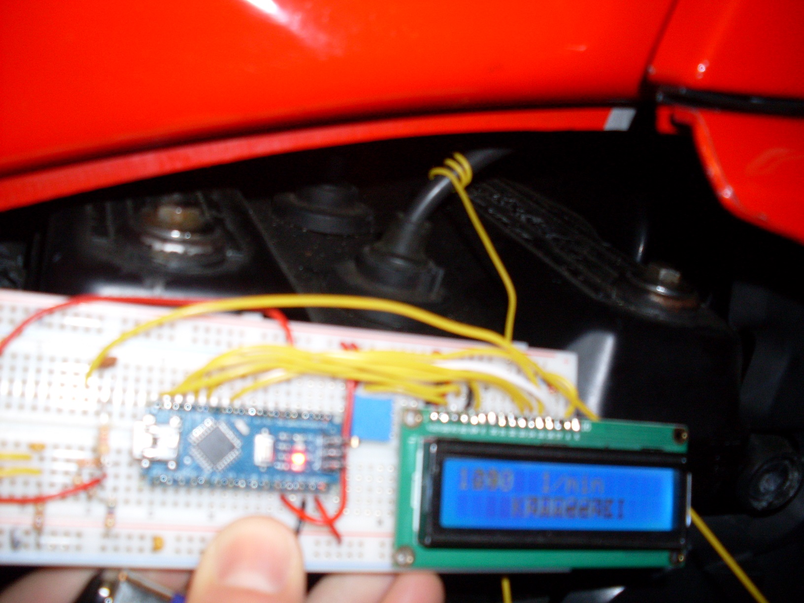

Hallo Zusammen,
die Schaltung funktioniert jetzt. Ich wollte testweise Batteriemasse an
Schaltungsmasse anklemmen Hatte das vorbereitet und musste eigentlich
nur noch anklemmen, als plötzlich aber die Drehzahl korrekt angezeigt
wurde.
Keine Ahnung, woran das jetzt lag ? Vielleicht hatte es mit der
Wickelrichtung zu tun oder so. Das könnte ich ja nochmal ausprobieren.
Jedenfalls muss Batteriemasse nicht an Schaltungsmasse.

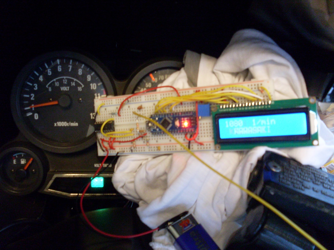

Also wenn ich Batteriemasse(Motorradmasse) an Schaltungsmasse anklemme
oder weglasse ändert sich nichts am Ergebnis.
Festgestellt habe ich nur, dass bei 3000 Umdrehungen der motorradeigene
Drehzahlmesser ca 600 Umdrehungen mehr anzeigt als meine Schaltung. Mein
Programm habe ich ja mit den Taktgeber bei 7500 Umdrehungen erfolgreich
getestet. D.h die Impulse werden korrekt gezählt.
Es müssen also irgendwie Impulse übersprungen werden.
Habe die Anzahl der Windungen reduziert, was aber auch nichts gebracht
hat.
Möglicherweise muss ich mal einen anderen Kondensator ausprobieren ?

Okay, dass könnte sein.
Ich werde die Schaltung die Tage mal während der Fahrt testen um zu
schauen wie das ganze bei 6000 U/min aussieht.

Anscheinend greift er das Signal über eine induktive Kopplung ab. Und
wenn ich seinen Aufbau richtig verstehe wundere ich mich, daß das
funktioniert.
Kapazitiv stell ich mir schwierig vor, dann bräuchte er in der Tat eine
Rückverbindung in irgendeiner Form, entweder in Form einer
Masseverbindung oder einer kapazitiven Rückkopplung.
Und wenn er das Signal über eine induktive/kapazitive Kopplung abgreift
braucht er keine Masseverbindung. Eine Kopplung über das
elektrische/magnetische Feld ist auch keine Masseverbindung.
Edit:
Nach Kenntnis der Bilder hat er sich doch eine kapazitive Kopplung
gebaut. Funktioniert aber nur, wenn die Schaltung räumlich ausreichend
weit vom Zündkabel entfernt liegt bzw. ausreichend günstg zwischen
anderen, verbindenden Metallteilen in der Umgebung wie dem Rahmen.
Andererseits, wenn ich mir die Angaben wie 30kV so ansehe muß er schon
sehr nah rangehen, daß die Potentialdifferenz so gering wird daß er kein
Signal mehr auswerten kann. Da wird seine Schaltung schon andere
EMV-Probleme bekommen und ihren Dienst einstellen...

Bin der Sache nochmal auf den Grund gegangen und habe die Schaltung mal
ca 2m weit vom Motorrad weggenommen. (siehe Bild)
Die Drehzahl wurde korrekt angezeigt.
ABER:
Nur so lange ich die Schaltung in der Hand hatte. Wenn ich sie
ausreichend "isoliert" ablege stimmt die Drehzahl nicht mehr. (zu wenig)
Also muss wohl doch eine Masseverbindung vorhanden sein. In diesen
Testfall wohl über den Hauptständer und den Boden zu mir.
Wenn ich die Schaltung also irgendwo am Motorrad anbaue, kann ich die
Masseverbindung wohl vernachlässigen, da dann die von dir Wühlhase
"beschriebene" von "hinz ernidrigend geäussert" kapazitive Kopplung
wirkt.
Ich habe hier ja nur meine Schilderungen geäussert und um eine Erklärung
gebeten. Falls mir vielleicht noch jmd die Sache etwas genauer erklären
könnte wäre das sehr nett.
Die Drehzahöldifferenz zwischen Anzeige und Schaltung besteht bei hohen
Drehzahlen aber weiterhin, auch wenn Masse über einen Draht verbunden
ist.
Schaltung funktioniert auch noch, wenn ich sie ganz dicht am Zündkabel
halte.

Der einseitig offene Draht mehrfach um das Zündkabel gewickelte Draht
ist definitiv keine induktive Kopplung, sondern eine kapazitive.
Um eine induktive Kopplung zu erreichen bräuchte man eine Spule durch
die das Magnetfeld des Zündkabel führt. Da das Magnetfeld aber
konzentrisch zum Leiter ist muss diese Spule von ihrer Grundfläche
parallel zum Leiter sein.
Siehe: https://de.wikipedia.org/wiki/Zangenstrommesser
oder Gogowskispule, oder Aufbau von Stromwandler.
Und die Spule müsste mit einem Pol an die Schaltungsmasse angeschlossen
sein!
