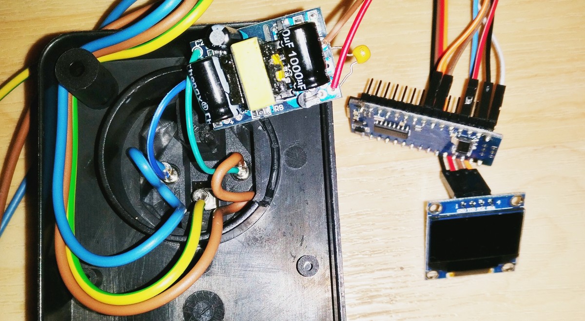

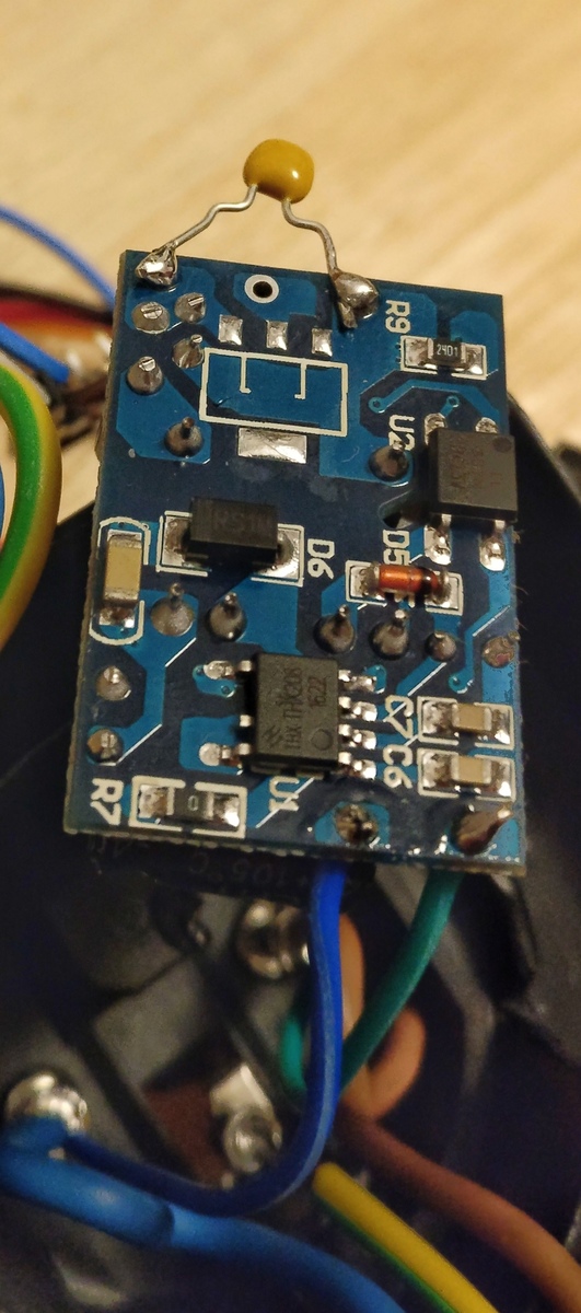

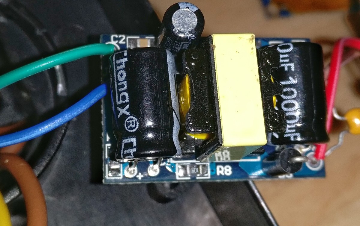

von Nitram E. (slexx)
Habe hier mal die grobe Verkabelung, natürlich nur als Test. Die Kabel
werden viel kürzer. Also das kleine Netzteil wird gespeist... Raus
kommen 4,98V laut Fluke, ein Oszi habe ich leider nicht um mir den  5V
Pegel anzuschauen.
Der Nano wird mit den 5V versorgt. Den Stromsensor habe ich erst mal weg
gelassen. Bei dem Aufbau habe ich diese Störung bei dem Display. Da ich
in der Analogtechnik auch nicht das Oberbrain bin habe ich als versucht
nen und ein  100nF direkt ans Netzteil gehauen. Problem besteht weiter
hin. Bin schon am überlegen ob ich mein 5V E-Zigarettenladegerät
aufbrechen und dies nutze. Oder gibt es noch eine andere Möglichkeit bzw
ein besseres Netzteil in der Größe zu erwerben?
Lg
von Flip B. (frickelfreak)
HLK-PM01
Flip B. schrieb:
> HLK-PM01
Ist mein Netzteil ein HLK oder empfiehlst du mir das?

von Bernd K. (prof7bit)
Viele Billig-Netzteile haben einen vollkommen überdimensionierten
Kondensator von der Primärseite zur Sekundärseite um sich mit unlauteren
Mitteln durch irgendwelche EMV-Tests zu schmuggeln (Der Teufel wird mit
dem Beelzebub ausgetrieben). Dieser Kondensator erzeugt aus Sicht des
Anwenders weit mehr Probleme als er löst.
Du solltest also mit eigenen Mitteln dafür sorgen daß GND des Netzteils
zuverlässig auf Erdpotential liegt (oder auf dem Potential auf dem Du es
haben willst). Jedoch solltest Du es auf keinen Fall komplett frei in
der Luft hängen lassen.
Old P. schrieb:
> warum soll man
> uC-Schaltungen also speziell erden?
Weil er anscheinend irgendwelche (leider nicht näher bezeichnete)
empfindliche Messungen macht und ihm das wohl in die Suppe spuckt wenn
die ganze Schaltung mit Gewalt (22nF) mit 100Hz und 230Vss in der Gegend
herumgewirbelt wird.
Er muss eine definierte Stelle finden (am besten die GND-Leitung wie sie
vom Netzteil kommt) an der der durch diesen schwachsinnigen Kondensator
hervorgerufene Ableitstrom abfließen darf ohne Probleme zu bereiten denn
sonst fließt er womöglich irgendwo anders wo er es vielleicht weniger
gebrauchen kann.
