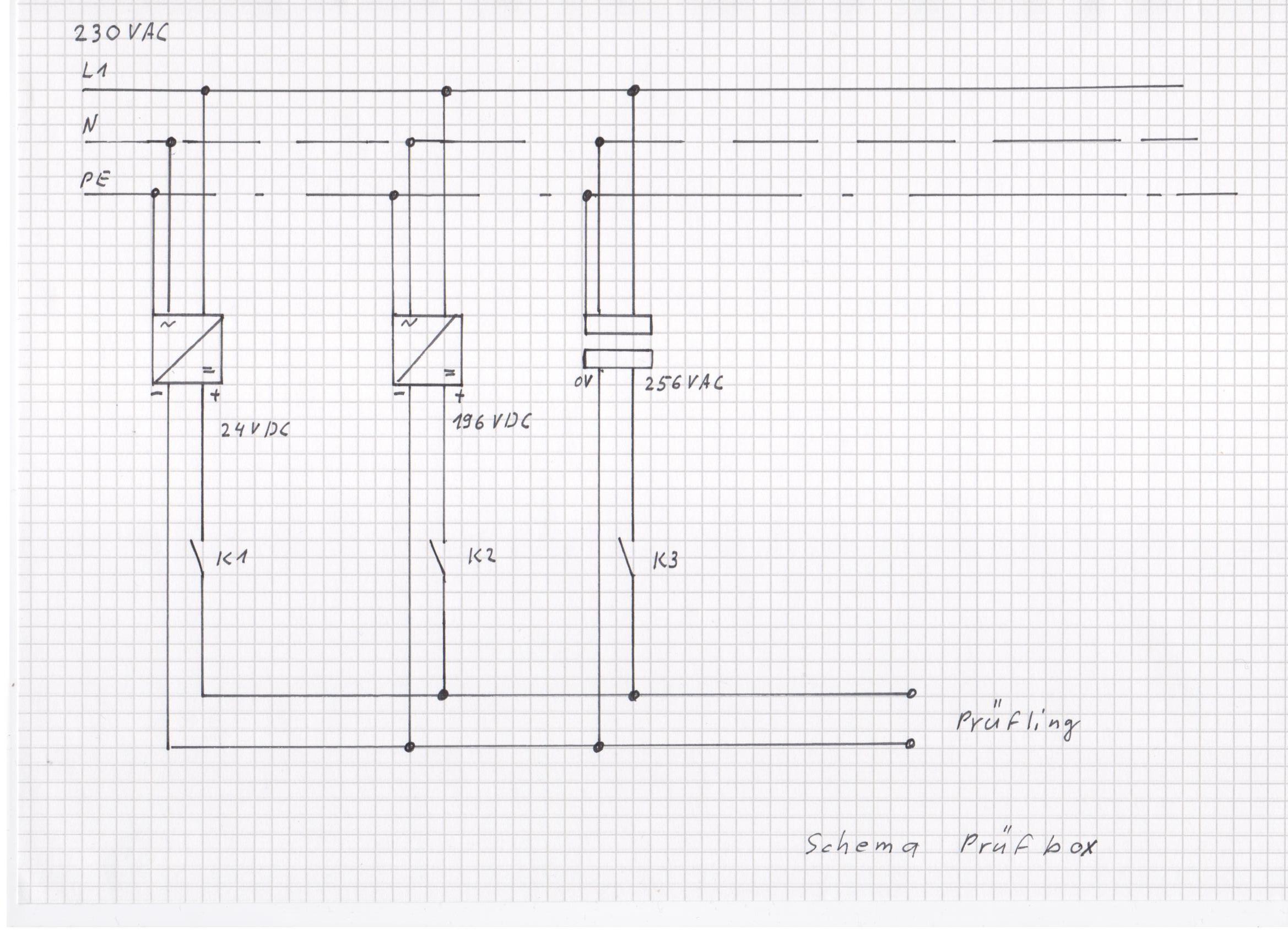

Hallo zusammen
Ich möchte eine Prüfbox bauen mit folgenden Komponenten:
2x Schaltnetzteil (DC)
1x Trafo (AC)
3x Relais
1x Taster (Nicht im Schema eingezeichnet)
Anforderungen an die Prüfbox:
- An der Prüfbox wir die Prüfspannung immer voreingestellt, 24VD,
196VDC, 256VAC und über Relais K1, K2, K3 zugeschaltet. Die Relais sind
gegeneinander verriegelt, so dass nur immer eine Spannung am Prüfling
ankommt.
- Prüfling wird immer an den gleichen Klemmen angeschlossen.
- Der Minus vom Schaltnetzteil(DC) und 0V (AC) sind dadurch
zusammengeschaltet.
- Vor dem Abgang zum Prüfling ist noch ein Schalter (Taster) vorgesehen.
Frage:
- Müssen jeweils beide Leitungen (+/- von DC und 0V/256VAC) mit den
Relais K1, K2, K3 unterbrochen werden?
- Muss der Schlter (Taster zum Prüfling 2-Polig geschaltet werden?
- Muss oder darf der Minus (von DC) und die 0V (von AC) auf Erde geführt
werden.
Vielen Dank im voraus für die Hilfe
Gruss
Bruno
Gast #4840504
Würd ich machen, aber aus Prinzip, wenn der Prüfling keine anderen
Verbindungen hat sollte es nicht nötig sein.
> werden.
Dann hast Du Verbindungen zu anderen Systemen und zu Dir und mußt
deutlich mehr Sicherheitsvorkehrungen treffen. Dein
Wechselspannungsausgang ist genauso gefährlich wie die Steckdose, nur
ohne den Schutz eines FI, Deine 196V DC sind noch gemeiner,
Gleichspannung in dieser Höhe kann durch die chemische Wirkung noch
Stunden nach dem Berühren töten.
Wenn es nicht aus anderen Gründen nötig ist würde ich das seinlassen.
#4840576
Bruno W. schrieb:
> Hallo zusammen
> 1x Trafo (AC)
> 3x Relais
Ich vermute einfach mal, das Du zwecks Vereinfachung noch mehr
weggelassen hast...
> ankommt.
> zusammengeschaltet.
> Frage:
Ja, Relais- (Schütz-) kontakte können anschweissen, dann gibts beim
Umschalten einen satten Kurzschluss.
Ja, denn an deinen Prüfbuchsen (das müssen dann sowieso berührungssicher
sein) ist nicht definiert was 'N' und 'L1' ist.
> werden.
Das ist nicht in einem Satz zu beantworten:
Frage 1: Was soll geprüft werden?
Frage 2: Welche Vorschriften sind ggf. in Betracht zu ziehen?
Würde ich das Aufbauen würde ich folgende Massnahmen treffen:
Der Minus des 24V= Netzteils wird mit PE Verbunden und der Plus beommt
einen Leitungsschutzschalter. (beides vor dem Umschaltrelais)
Der Plus der 195V= beommt einen Leitungsschutzschalter. Ein Hilfskontat
schaltet eine Warnleuchte 'Achtung gefährliche Prüfspannung' ein.
Wenn der 265V~ Transformator ein Manteltrafo ist:
Der 265VAC bekommt einen FILS Schalter oder Leitungschutzschalter plus
RCD oder PKZMO plus RCD ein Pol wird mit PE verbunden.
Wenn der 265V~ ein Kammertrafo bzw. definitiv ein Trenntransformator
ist:
Nur Überstromschutz und keine Verbindung zu PE.
Disclaimer: Solch ein Aufbau darf nur von einer elektrotechnischen
Fachkraft (Elektroinstasllateur, Energieanlageneletronier, o.Ä.) die im
Umgang mit Netzspannung erfahren sind getätigt werden.
> Gruss
> Bruno
EDIT: und einen Notausschalter einbauen!
OP #4840619
Hallo zusammen
Vielen Dank für die wohlwollenden Antworten.
Auf dem Schema wurden diverse sicherheitstechnische Einrichtungen
weggelassen.
Die Relais sind über die Hilfskontakte gegeneinander verrigelt, dass bei
einem verschweissten Kontakt keine andere Spannungsquelle zugeschaltet
werden kann.
Der AC Trafo (256 VAC) ist ein "Kammertrafo" kein Autotrafo, kein
Trenntrafo.
Der Prüfling wir selbstverständlich mit Erde der Prüfbox verbunden.
Die Prüflinge haben unterschiedliche Prüfspannungen, und werden
selbstverständlich zuerst mit der Prüfbox verbunden (berührungssicher).
Erst nach dem verbinden wird die zum Prüfling passende Spannung
dazugeschaltet.
Gruss
Bruno
#4840634
> werden kann.
Vorsicht! Da musst Du Relais mit 'Zwangsgeführten Kontaten' verwenden
wie sie z.B. für Notauskreise vorgeschrieben sind. 'Normale' Relais
(Schütze) können trotz teilweise angeschweisster Kontate abfallen und
den Hilskontakt (Verriegelung) schliessen.
#4840649
> dazugeschaltet.
Wenn jeder Prüfling sowieso nur die entsprechende Spannung bekommt, dann
kannst Du auch jedem Spannungsausgang ein Buchsenpaar + PE einbauen, das
ist IMHO sicherer als das Umschalten.
Gast #4840676
Nein, da alle 3 Quellen galvanisch getrennt sind.
Nein.
> werden.
Jein. Derzeit sind deine Ausgänge galvanisch getrennt, du kannst also
entweder - oder + anfassen ohne daß es zuckt.
Legst du - auf Schutzleiter, reicht es nur + anzufassen um vom Stuhl zu
hüpfen.
Daher würde ich - nicht direkt mit PE verbinden.
ABER ich würde - über einen hochohmigen Widerstand mit PE verbinden,
damit die galvanisch getrennten Ausgänge wenigstens irgendeinen
Potentialbezug haben und sich nicht (z.B. durch statische Elektrizität)
über die 2500V aufladen können, die die Isolationsspannung deiner
Quellen sein wird. Auch wird damit die - Leitung, die nicht unbedingt
vom Prüflingstaster unterbrochen wird, immer auf Schutzleiterpotential
liegen.

#4840702
ich habe mal die Infos deiner beiden Postings zusammengefast
> ankommt.
> zusammengeschaltet.
> dass bei einem verschweissten Kontakt keine andere Spannungsquelle
> zugeschaltet werden kann.
> kein Trenntrafo.
> dazugeschaltet.
Da gibt es einige Unklarheiten
1) Kammertrafo -kein Trenntrafo. Gezeigt ist Trafo mit galv. Trennung.
Was soll das sein. Welchen Schutzgrad hat der Trafo konkret?
Desgleichen die Frage nach dem Schutzgrad der beiden DC-SV.
2) Prüfling mit Erde der Prüfbox verbunden.
Da ist nix gezeichnet. Was soll das für Erde sein? Welche Fkt. hat die?
Was hat die mit elektrischen Sicherheit zu tun?
Oder hat die nur Alibifunktion, weil du nicht weißt, was zu beachten
ist?
3) .... mit der Prüfbox verbunden (berührungssicher).
Was heißt hier "berührungssicher"?
Wenn man den Prüfling eh nicht berühren könnte (was sehr sinnvoll wäre),
dann hat die ganze Diskussion um berührgefährliche Spannungen keinen
großen Nutzen mehr.
Da geht es primär nur noch um Brandschutz und Anlagenschutz.
Evtl. noch um Personenschutz bei Kurzschluß mit Lichtbogenbildung und
Funkenflug usw.
Die Massnahmen "Sicherheitsrelais" mit zwangsgeführten Kontakten sind
dann immer noch zweckmäßig anzuwenden.
> Frage:
Rein sicherheitstechnisch kann das nicht schaden.
Ob man es muß, hängt von den Gegebenheiten ab, die wir nicht kennen.
> - Muss der Schalter (Taster zum Prüfling 2-Polig geschaltet werden?
Kann keiner beantworten auf Basis unklarer Daten.
Rein funktionell doch wohl nicht, sicherheitstechnisch unklar.
> werden.
Es darf, muß aber nicht. Ob man es macht oder nicht, hängt von den
Randbedingungen ab. Die kennen wird nicht.
Gruß Öletronika
