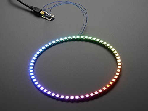

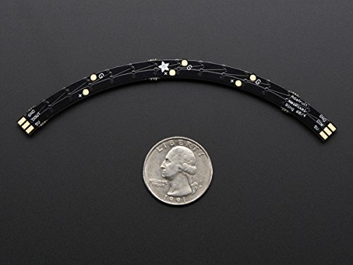

Hallo Forum, ich gehe mit der Idee schwanger aus so Kreisbogensegmenten
einen großen Viertelkreis zu machen. Bräuche also sechs
Kreisbogen-Platinen a. 15Grad. Wie kann ich dabei Vorgehen, das der
Platinenhersteller mir nicht das letzte Hemd auszieht?

Letzte Sicherheit gibt es da nur, wenn du die Platinen selber fertigst.
Die Form als Kreisbogen ist selbst nicht kostenträchtig, der Umriss wird
gefräst ob rechteckig oder kreisförmig. Aber selbstverständlich wird
mehr an Material verbraucht als das Segment selbst an Fläche hat.
Kompromiss: du zeichnest innerhalb einer rechteckigen Standardplatine
eines oder mehrere solche Segmente und sägst sie selbst mit der Laubsäge
aus. Könnte ein paar Cent billiger sein als fertige Segmente.

Es soll CAE Programme geben, die Können sowas wie ein Leiterplatte mit
Bogenkonturen.
Du musst also nur bei den Dir gefälligen Herstellern (Elecrow, seed,
...) Daten für Deine Leiterplatte abliefern die das Bogensegment
beschreiben. Das geht, habe ich auch mit gebogenen PCBs schon gemacht.
Bei 10cm Leiterplatten sind das dann 60cm * 4 = 240cm Umfang das sind so
über den Daumen gepeilt etwa 75cm Durchmesser (+/- 10%).
