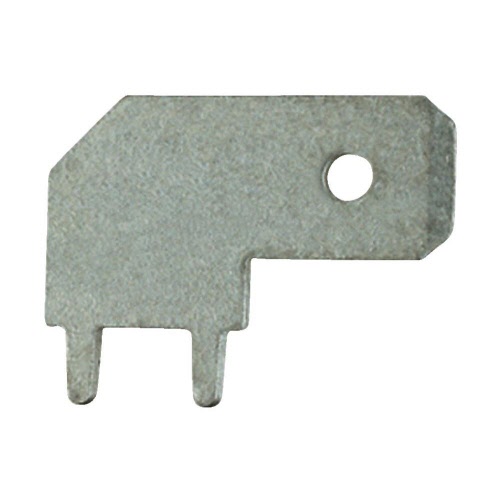

Oder die Dinger auf die Platine: https://www.reichelt.de/Flachstecker/FS-P-6-35/3/index.html?ACTION=3&LA=2&ARTICLE=24864&GROUPID=7475&artnr=FS-P+6%2C35 Und an die Kabel die üblichen 6,3mm Flachsteckhülsen, für 4mm² Kabel.

So wie im Bild. Habe dafür aber keine Bestellbezeichnung.

Alter Lateiner schrieb: > So wie im Bild. Habe dafür aber keine Bestellbezeichnung. Hatte ich bereits vorgeschlagen: Matthias S. schrieb: > Oder die Dinger auf die Platine: > https://www.reichelt.de/Flachstecker/FS-P-6-35/3/index.html?ACTION=3&LA=2&ARTICLE=24864&GROUPID=7475&artnr=FS-P+6%2C35 > > Und an die Kabel die üblichen 6,3mm Flachsteckhülsen, für 4mm² Kabel.
