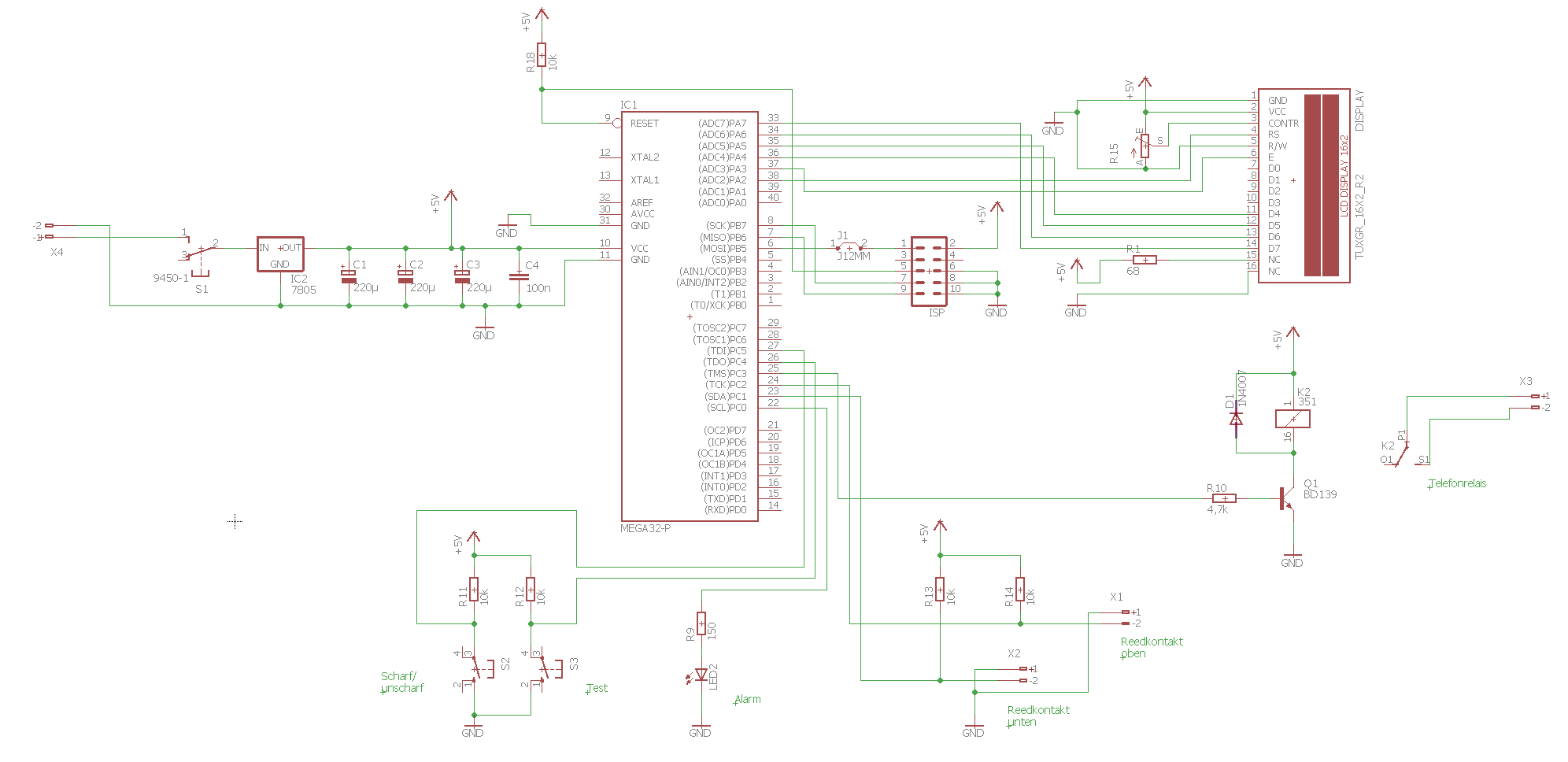

Moin Moin!
Ich brüte hier über einem Problem. Ich habe einen Atmega 32, welchen ich
zu programmieren gedenke.
Dafür hab ich einen USBASP Programmer. Zusätzlich zu meiner
Schaltung/Platine habe ich noch ein AVR-NetIO. In Kombination mit Bascom
lassen sich alle 3 Atmega 32 über den NetIO ansprechen und
identifizieren.
Stecke ich einen der Chips jedoch in meine Schaltung, bekomme ich beim
Versuch den Chip anzusprechen immer folgendes: "Detected Micro does not
match the selected Micro ATMEGA32."
Da es über den NetIO tadellos funktioniert, stellt sich mir nun die
Frage, ist etwas an meinem Schaltplan oder dem Platinenentwurf falsch?
Ich hab alle Bauteile vorher geprüft, ebenso Spannungen gemessen, passt
alles.
Da ich nicht weiter komm, habe ich mal den Schaltplan als Anhang
beigefügt.
Optional gibt es den Platinenentwurf auch dazu.
MfG und frohe Weihnachten. :-)
Wenn ich das Bild des AVR Net IO auf der Pollinseite richtig
interpretiere, wird der Controller dort mit einem externen Quarz
betrieben. Der fehlt bei Deinem Board. Eventuell ist das der Grund?

Marc V. schrieb:
> Michael S. schrieb:
>> Gerade nochmal geprüft, bei einem Kollegen ist AVCC nicht angeschlossen,
>> dort funktioniert es jedoch. kopfkratz
>  Fuses mit  NetIO auslesen.
Ohje. Ich danke vielmals. Irgendwie hatte ich die ganze Zeit im Kopf die
Fusebits doch mit MEINER Platine setzen zu können/müssen.
Hab mit dem NetIO die entspr. Fuses gesetzt, Testprogramm reingeladen,
umgesteckt und es läuft.
Manchmal kann es so einfach sein. >.<
Vieln lieben Dank!
