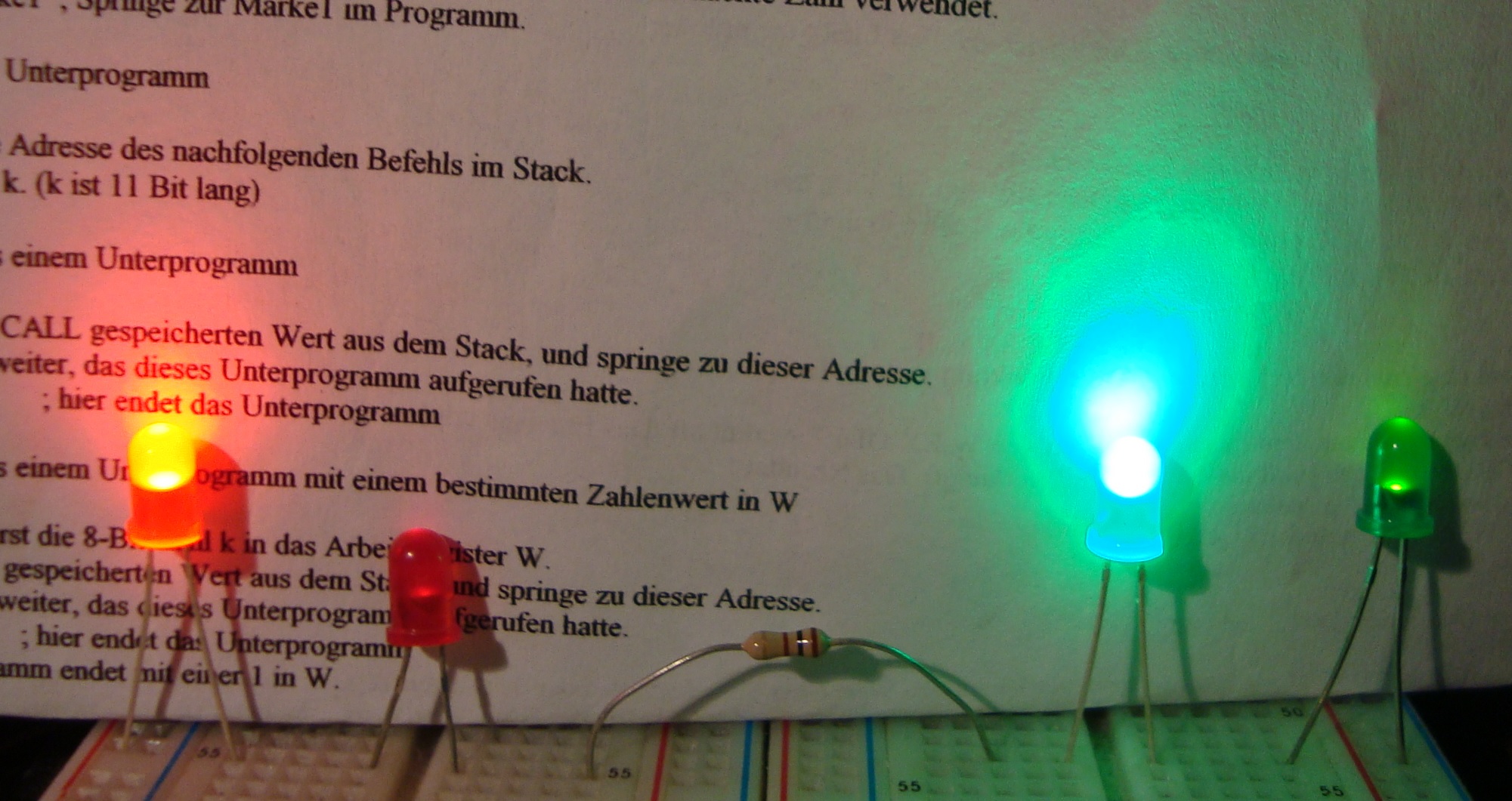

mein Sohn hat zu Weihnachten eine Carrera Bahn bekommen.
Ich möchte nun eine Start-Ampel ähnlich der bei der Formel 1 bauen.
Die Ampel soll erstmal aus insg. 10 roten LEDs (2V, 10mA) bestehen, von
denen immer zwei (die beiden, die jeweils übereinander liegen),
gemeinsam geschaltet werden sollen.
(Perspektivisch kommt dann noch ein Summer oder so dran, wobei ich dann
auf einen anderen µC wechseln würde.)
Die Schaltung soll über 3 AA-Batterien (1,5V) mit Strom versorgt werden.
Dazu habe ich 5 Stränge parallel und in jedem Strang 2 LEDs in Reihe
geschaltet.
Da bei 4,5V Versorgungsspannung für den µC wohl nicht genug Spannung an
den Output-Pins anliegt, um den jeweils zwei daran hängenden LEDs 4V zu
bieten, dachte ich, muss ich wohl zu Transistoren (habe hier BC574)
greifen.
Das ist das erste Mal, dass ich mich mit diesen Bauteilen beschäftige;
daher bin ich recht unsicher.
Meine Frage ist nun, ob die Schaltung, wie man sie im Anhang sehen kann,
so in Ordnung ist.
Was sollte man ggf. anders machen?
Ich freue mich auf Eure Tipps.

3 AA Batterien sind zu wenig, um zwei LED's in Reihenschaltung zu
betreiben.
Für die roten LED's brauchst du jeweils mindestens 1,6V, dazu kommen
mindestens 0,3V für die Transistoren und 0,3V für den Vorwiderstand.
Macht zusammen 3,8V.
Drei Alkaline Batterien haben je nach Zustand 2,7 bis 4,5 Volt. Du
kannst sie also nur ungefähr zu Hälfte ausnutzen. Außerdem wird die
Helligkeit der LED's sehr vom Zustand der Batterien abhängen.
Schlimmer nocht: Mit Akkus wird die Schaltung nicht sinnvoll
funktionieren. Die LED's werden bestenfalls glimmen. Und für weiße LED's
reicht die Spannung erst Recht nicht. bedenke, dass die meisten weißen
LED's 3-4 Volt benötigen (eine einzelne, wohl gemerkt).
Nimm lieber vier Batterien. Du kannst die LED's direkt (ohne
Transistoren) an den Mikrocontroller anschließen. 5 mal 20mA sind für
AVR's gar kein Problem.

Naja, ganz so kritisch wie das Einige hier sehen ist das Ganze nun auch
wieder nicht.
2,7V werden definitiv zu wenig sein, das ist richtig.
Wenn aber anstatt der berechneten 10mA nur noch 4mA durch die LED gehen
wird man das Leuchten defnitiv noch recht gut erkennen. Der Unterschied
könnte sogar recht gering ausfallen, denn die optische Wahrnehmung ist
nicht linear (eher logarithmisch, wenn ich mich recht erinner), je
heller zwei LEDs sind, desto schwieriger ist ihre unterschiedliche
Helligkeit auseinander zu halten. Ich stelle mal die steile These auf,
daß Unterschiede bei einem Vorwärtsstrom von 7mA-10mA kaum bis gar nicht
zu unterscheiden sind.
Eine unterschiedliche Helligkeit zwischen grünen und roten LEDs wird man
da schon eher feststellen, daß sogar recht schnell. Abhilfe: höherer
Vorwiderstand vor die grünen LEDs, vielleicht 20%-30% größer als bei den
roten LEDs.

Ich würde die Transistoren weg lassen. Der Tiny schafft das schon.
Da man bei 3 Batterien verwendet hat man einen Spannungsbereich von 3,3V
bis 4,8V. 3.3V reichen nicht für zwei LED's. Die LED's an besten
parallel schalten, mit jeweils eigenen Widerstand.

von Nachtspeicherheizer (Gast)
Bei der Auswahl der LED sollte man sich wirklich viel Zeit nehmen, weil
leider sehr viel veralteter Kram verkauft wird, der nur dunkel vor sich
hin funzelt. Ich habe mal ein Bild gemacht wo einfach mal eine moderne
LED gegen eine ältere LED um die Wette leuchten. Durch alle LEDs fließen
10mA, also die Hälfte des maximal Stromes.
Super beeindruckt haben mich die LEDs von LED-TECH.de die auch im Bild
zu sehen sind. Sie haben ein diffuses in ihrer jeweiligen Leuchtfarbe
eingefärbtes Gehäuse und strahlen das Licht auch seitlich sehr schön ab.
Den Strom dieser LEDs kann man für Innenbereich Anwendungen gut auf 2mA
reduzieren und man kann das Leuchten immer noch hervorragend erkennen.
LED grün 5mm diffus
https://www.led-tech.de/de/Leuchtdioden/5mm-LEDs/Wide-Beam-LED-LT-1036_1_4.html
LED rot 5mm diffus
https://www.led-tech.de/de/Leuchtdioden/5mm-LEDs/Wide-Beam-LED-LT-1037_1_4.html
Die wahre Bezeichnung dieser LED ist leider nicht veröffentlicht
(grummel...) vielleicht gäbe es die irgendwo günstiger?
