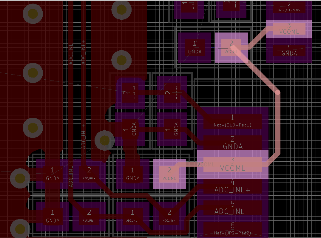

Ich arbeite an einem Layout mit dem PCM4202. Vom Layout würde ich es
bevorzugen, die VCOM-Pins seitlich unter dem Chip herauszuführen.
Dadurch verlängert sich aber auch der Weg für den Abblockkondensator.
Gerade bei den VCOM-Pins werde ich aus dem Datenblatt nicht ganz schlau.
Auf Seite 13 heißt es:
The VREFL and VREFR outputs should not be utilized to bias external
circuitry, because they are not buffered. Use the VCOML (pin 3) and VCOMR
(pin 26) outputs to bias external circuitry
Das hört sich für mich danach an, als könnte VCOM die gepufferte Version
von VRef sein. In diesem Fall wäre mMn ein Kondensator an VCOM für den
ADC selbst nicht notwendig (für extern angeschlossene Teile schon).
Seite 20:
Capacitors for power supply and reference bypassing are shown with
recommended values. Bypass capacitors should be located as close as
possible to the power  supply and reference pins of the PCM4202
Es ist von Versorgungs- und Referenz-Pins die Rede. Die VCOM-Pins werden
auf Seite 13 nicht als Referenz-Pins bezeichnet. Ob das dann für sie
nicht in dieser Form gilt?
Irgendwie werde ich da nicht schlau draus. Im angehängten Bild sieht man
ein Ausschnitt aus dem Layout (Ich bin noch bei der Platzierung,
geroutet ist nur, damit man den Zusammenhang erkennt). VCOM hat einen
10nF und 100nF Kondensator. Letzterer ist gerade beim OPV oben rechts.
Dort würden auch beide Platz haben. VCOM neben den Audio-Leitungen
herausrouten würde auch gehen, allerdings braucht das eine Menge
zusätzlichen Platz.
Als Möglichkeiten sehe ich:
a) So wie auf dem Bild: Ein Kondensator für den ADC, einen für den OPV.
b) beide Kondensatoren neben dem ADC. Ginge notfalls auch, aber braucht
Platz.
c) beide Kondensatoren am OPV. Wobei ich hier nicht schlau aus dem
Datenblatt werde, ob das gut ist.
Was meint ihr?

von Hp M. (nachtmix)
Meinst du dieses Datenblatt http://www.ti.com/lit/ds/symlink/pcm4202.pdf
Da steht auch noch mehr, z.B.
> Refer  to  the  Applications  Information  section  of  this
> datasheet  for  the  recommended  voltage  reference  pin
> connections
 und dort sind sogar Schaltungsbeispiele angegeben.
Einfach mal das Datenblatt vollständig lesen.
von Mampf F. (mampf) Benutzerseite
avr schrieb:
> Was meint ihr?
Ich würde meinen, du solltest einfach den Schaltplan des "typical
connection diagram"s abzeichnen :)
Bzgl VCOM steht im Datenblatt auch, was es ist ... Das Audio-Signal wird
intern auf ca. 1/2 VCC angehoben. Der Gleichspannungsanteil ist quasi
die Common-Mode-Voltage - in diesem Fall eine Art Bezugspunkt für das
Audio. Sowas wie ein virtuelles Ground.
Google mal nach Common-Mode-Voltage ... Das ist ein interessantes Thema
und wirklich gut zu wissen, weil es auch OPs usw usf betrifft :)

Das hat ja nicht viel mit dem Layout zu tun. Den Schaltplan habe ich als
mimale Beschaltung verstanden. Common-Mode ist mir auch geläufig.
Das Datenblatt des PCM4220 wird ein bisschen deutlicher. VRef scheint
eine Band-Gap-Referenz zu sein. Es bleibt die Frage, ob man
layouttechnsich unter die den Pin unter dem Chip herausführen kann,
obwohl der Kondensator auf der anderen Seite angeschlossen ist (so wie
auf dem Bild). Für mich macht es Sinn, weil an beiden Enden auch ein
Kondensator angeschlossen ist.
