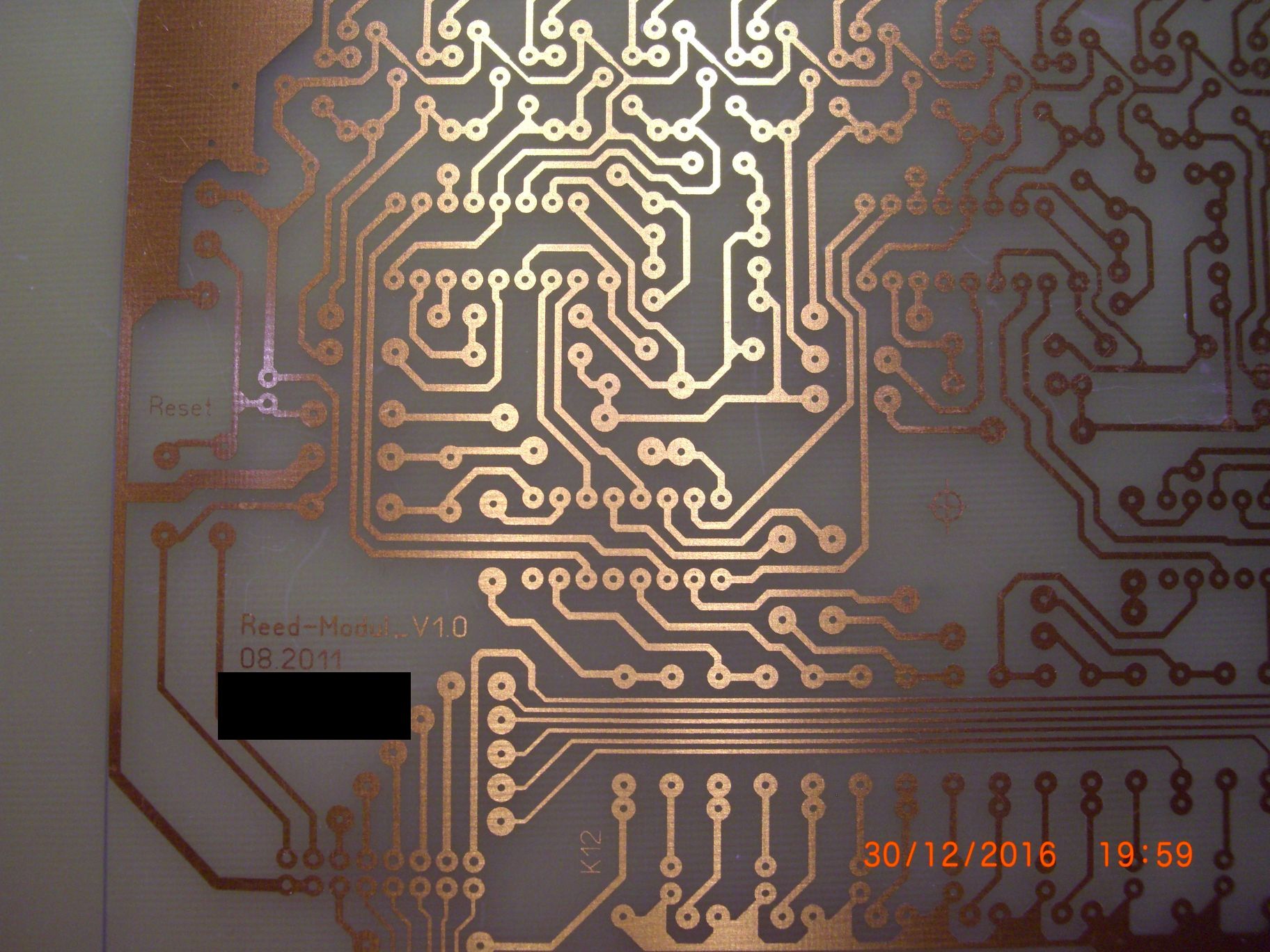

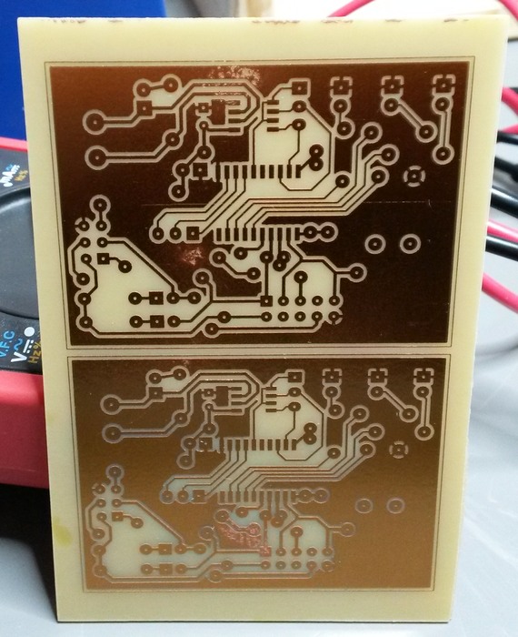

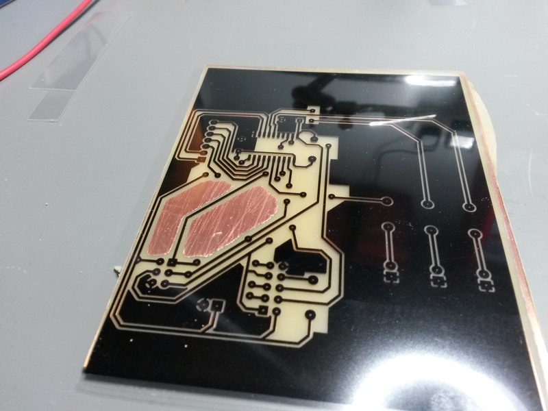

Hallo ich hab heute seit langem mal wieder zwei Platinen hergestellt,
bis auf ein paar Belichtungsreihen vor 1 Jahr sind das eigentlich
meine ersten Platinen. Lief alles soweit gut, bis auf das kleine
Problem, dass Kupferflächen übrig geblieben sind. (Siehe Fotos).
Platinen Material: Original Bungard, FR2 1,5mm 35/00, 07/2017
Ätzmittel: Eisen3Chlorid
Entwickler: NaOH
Alles bei Raumtemperatur: 21°C

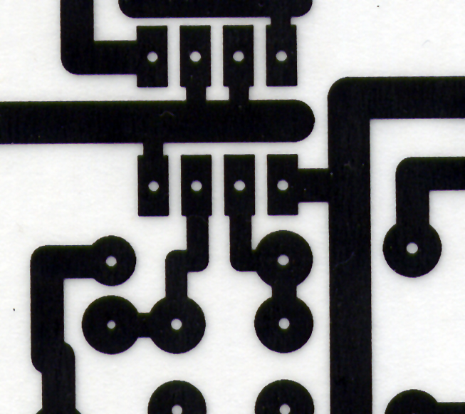

Da ich nur eine 20W UV-A Lampe habe, hab ich in 18cm Abstand 18min lange
Belichtet. Danach 3min im Entwickler (frisch angesetzt) entwickelt,
dabei mit dem Pinsel leicht drüber gestrichen.
Dann das ganze im Wasserbad gespült und 18min unter Bewegung im
Eisen3Chlorid geätzt.

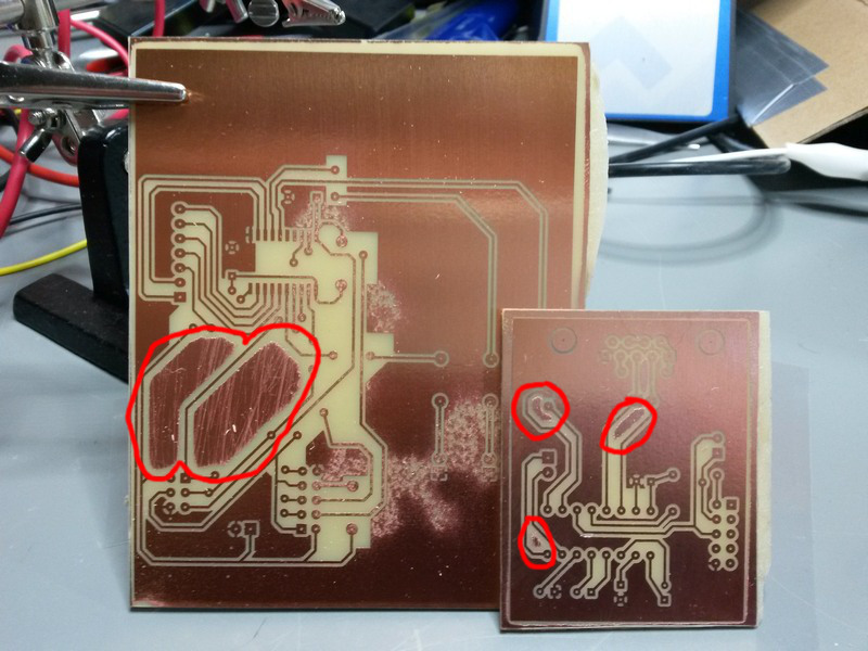

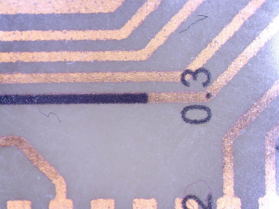

Das interessante ist, dass um die Leiterbahnen das Kupfer perfekt
weg ist. Aber die rot markierten Bereiche sind noch fast vollständig
erhalten. Ich kanns mir nicht erklären, da um die Leiterbahnen
prinzipiell
alles perfekt weg ist.
Was meint ihr, was das Problem sein könnte? Zu kurz belichtet
oder zu kurz entwickelt? Ich dachte gerade auf den großen Flächen müsste
das Kupfer fast sofort weg sein. Aber irgendwie hat der Lack dort
das Entwickeln überstanden.
(Bei der großen Platine ist leider etwas vom Lack an der Folie
hängen geblieben, daher die unsauberen Flecken. Das kam wohl daher,
dass ich die Platine auf die Lampenabdeckung gelegt hatte, welche
die Platine dann aufgeheizt hat.)
von Georg (Gast)
Robin R. schrieb:
> Zu kurz belichtet
Ich glaube weder noch.
Davon ist aber nichts zu sehen. Und wenn das Kupfer angeätzt ist, aber
nicht weg, dann liegt das eher am Ätzprozess - z.B. zu wenig Bewegung.
Georg
von Dirk D. (dicky_d)
Bist du sicher das da noch Lack drauf ist?
Ich ätz meistens mit toner-transfer und kann da auch beobachten das
große Flächen länger brauchen als kleine Lücken.
Ich vermute das das einfach an der Konzentration des Ätzmittels liegt.
Große Flächen die "weg müssen" fangen ja auch meist, wie bei dir zu
sehen, am rand an ind "fressen" sich zur Mitte durch.
Viel Bewegung in der Plörre scheint da bei mir zu helfen.
von Chris F. (chfreund) Benutzerseite
Einfach nicht lang genug geätzt oder Säure gesättigt, das ist normal,
dass es erst an den Gernzstellen weggefressen wird und die großen
Bereiche später drankommen.

Denke das wird wohl dann die Säure sein, und ggf. zu wenig Bewegung.
Die Säure/das Fe3Cl hatte ich in einer nicht ganz luftdichten
Flasche für 1 Jahr gelagert. Vermutlich hat sie dabei gelitten.
Werde beim nächsten mal frische Säure aus der geschlossenen Flasche
nehmen und noch mehr Bewegung rein bringen. Ich war nur so überrascht,
dass um die Leiterbahnen alles perfekt wurde.
Ich habe auf den Entwickler getippt, weil sich der Rest der Platine und
Flächen sich praktisch sofort dunkel gefärbt hatten nachdem die
Platine im Fe3CL war.
Danke erstmal an alle. Ich werde nach der nächsten Platine schreiben
obs geholfen hat.

von michael_ (Gast)
Dein Ätzbad ist zu schwach geworden.
Mach neues mit 30°C und schmeiß die Platinen noch mal rein.

Ich halte das für einen Belichtungsfehler. Im übrigen sollte die Platine
beim belichten nicht warm oder gar heiß werden. Seit ich Platinen mache
und das sind schon viele Jahre habe ich immer mit einer Hängelampe  mit
etwa 40cm Abstand belichtet.
 Ganz zu Anfang war es die Nitraphot die leider sehr kurzlebig war aber
dann habe ich mir eine Osram Vitalux 300 geleistet und das Teil ist
perfekt. Solch ein Ergebnis hatte ich nicht mal bei den ersten Platinen
damals und das obwohl ich die noch selber beschichtet habe.
 Eine gleichmäßige Ausleuchtung ohne viel Erwärmung ist das wichtigste
überhaupt beim machen von Platinen. Im übrigen kann man eine ordentliche
Entwicklung durchaus mit bloßem Auge sehen. Dort wo jetzt noch
Kupferreste sind ist mit Sicherheit noch Lack drauf. Auch schaut es mir
so aus, als wenn einige stellen zuviel UV Licht abbekommen haben oder
die Vorlage nicht so gut gewesen ist.

von Werner H. (pic16)
Keine Säure, ein Metallchlorid also ein Salz.
>das Fe3Cl.... 1 Jahr gelagert. Vermutlich hat sie dabei gelitten.
Das passiert nicht mal nach 10 Jahren.
Richtig, wenn der Entwickler nicht in einem geschlossenen Gefäss
gelagert wurde so bindet er sich mit dem in der Luft vorhandenen
Kohlendioxid. Das Resultat ist das dein Entwickler (Natriumhydroxid)
sich zu Natriumcarbonat "verwandelt", er wird unbrauchbar.

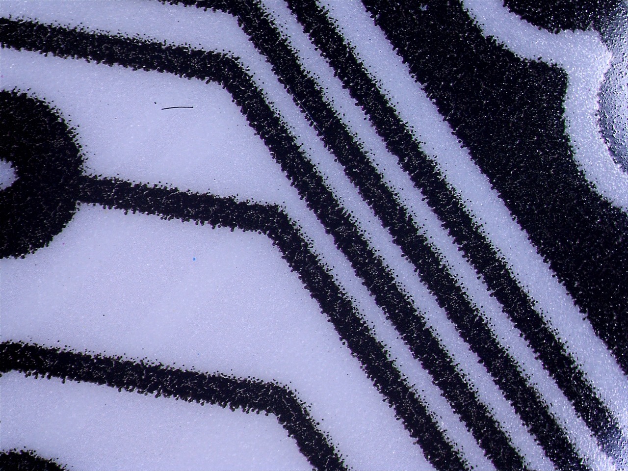

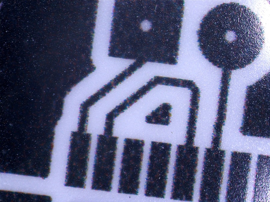

von Der Andere (Gast)
Ist bis jetzt keinem aufgefallen.
Die Belichtungsreihe vor einem Jahr ist schön aber nichtssagend.
Eine aktuelle Belichtungsreihe incl. entwickeln und probeätzen hätte dir
geholfen. So sieht zumindest das erste Bild aus als wäre es
unterbelichtet oder ungleichmäßig entwickelt.
Eventuell könnte die Ursache auch Rückstände vom Kleber der Schutzfolie
oder durch Fingerabdrücke oder sonstigen Schmutz/Fett sein.

von Teo (Gast)
Die Kanten der Flächen sehen auf den Bilder ziemlich hart aus, kein
weicher Übergang wie bei zu kurzer Ätzung o.ä.
Hat sich beim Belichten event. Material von der Vorlage, auf die
Photoschicht übertragen?
Kleber-Reste der Schutzfolie würde ich noch mit favorisieren.
Lösen Druckfarbe an.....?
von R. R. (elec-lisper)
Genau an den stellen war ja keine Tinte. Evtl. hat die
UV-Lampe ja die billige Staples-Overheadprojektor-Folie
auf die Foto-Beschichtung gebrannt oder sowas. Die Tinte selbst
hat ja auch eine geringfügige Dicke, evtl. war dann bei den
Leiterbahnen die Folie "weit genug" weg.
Ich lege auf die Platine mit der Folie immer eine kleine Glasscheibe
drauf (ca. 15x10 cm groß, ca. 1.5-2mm dick),
dh. bissl Druck ist auf der Folie schon. Andererseits sollten
doch die Deckel von Belichtungsgeräten mindestens genauso schwer
sein, und das Problem sollte in ca. der Form bei anderen auch auftreten.
Ich würd mich ja auch nicht wundern, wenn nicht die Leiterbahnen selbst
so gut geworden währen und sogar die SMD-Pads.
Evtl. sollte ich meine Belichtungskonstruktion auf den Kopf stellen,
so das die Platine oben liegt.
Nur zur Info: Ich habs heute noch einmal probiert, diesmal gab es
keine Kupferreste mehr. Ich hab folgendes anders gemacht:
- Raumtemperatur war diesmal 22-23°C (Sonne knallt auf mein
Dachzimmer, und gut geheizt)
- NaOH/Entwickler mit warmen Wasser angesetzt und bis kurz
vor dem Entwickeln auf der Heizung gelagert (dh. der war
gut 30-40°C warm).
Damit ging das Entwickeln wesentlich schneller und das
Entwicklungsergebnis war viel deutlicher sichtbar.
- Die Platine habe ich diesmal kopfüber in der Schale
unter ständiger Bewegung gehalten. Entweder dadurch,
durch die höhere Raumtemperatur oder das bessere Entwickeln,
hat das Ätzen auch "nur" 16min gedauert.
- Ich hab aber diesmal exakt das selbe (benutzte) Ätzmittel
genommen wie das letzte mal. Daher kam das Problem also schon
mal nicht.
(Auf dem Bild sieht man, dass ich aber wieder mit der Vorlage,
da wo die Tinte war, am Fotolack geklebt habe. Werde das erstmal
mit Lötzinn reparieren. Keine Ahnung wieso das passiert, vielleicht
die HP Tinte? Evtl. sollte ich die Vorlage gespiegelt drucken und
nicht mit der bedruckten Seite auf die Platine legen...
auch wenn das ggf. zu höherer Unschärfe führt und ich die 0,3mm
Leiterbahnen nicht mehr so gut hin bekomme.).

von Thomas B. (thombde)
Hier mal eine alte Platine von mir. (2011)
Belichtet mit Gesichtsbräuner (Philips 4 x 15W) 30min, 30cm Abstand.
Material Bungard, geätzt mit Natriumpersulfat (Reichelt)
Kleinste Leiterbahn ist 0,5 mm.
Platinenfilm gespiegelt, damit nichts an der Platine klebt.
Das kratzige ist noch der Fotolack, das Kupfer ist aber OK.
Folie ist von Sigel.
Thomas

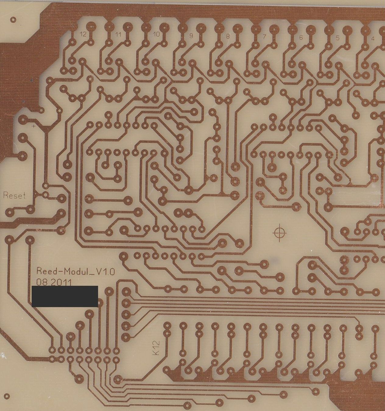

Mit dem Scanner sieht das doch irgendwie kacke aus.
Hier noch mal mit der Kamera.
Der Fotolack ist noch drauf, inklusive Kratzer.
Mir ging es hauptsächlich um die Kantenschärfe bei gespiegelter Folie
und diese komischen Flecken auf der Platine des TO.
Thomas

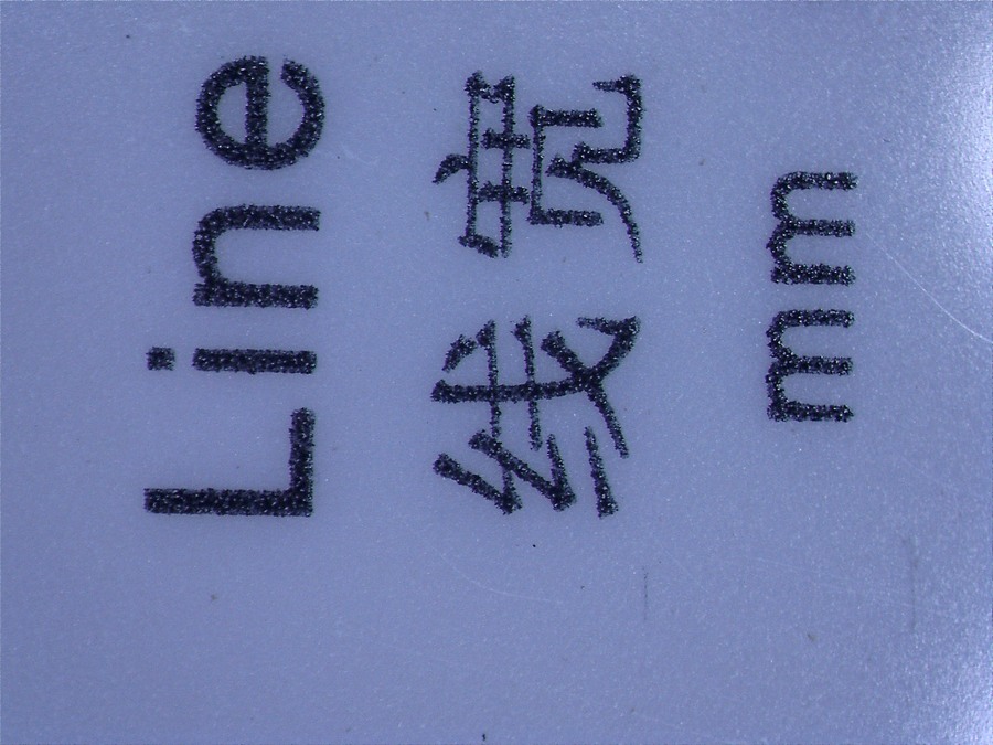

Zur Kantenschärfe, hier ein Bild von meinem USB-Mikroskop (eine
echt tolle Spielerei, vorallem wenn man sich ein vernünftiges
holt mit 5MP). Die Leiterbahnen sind exakt 0.3mm geworden.
Also insgesamt scheint der Prozess bei mir einigermaßen zu passen.
von michael_ (Gast)
Die Kanten sehen aber elendig ausgefranst aus!
Hast du die Tintenschicht direkt auf die Fotoschicht gelegt?
Wie lange trocknet deine Folie?
Hast du Originaltinte?
Ja hab ich.
Ca. 1/2h.
Ja.
Im Anhang hab ich mal 3 Aufnahmen. Die erste ist die
Kalibrierfolie vom China-USB-Mikrosokop.
Das zweite ein Aufnahme von einem Ausdruck mit meinem alten
Canon Drucker mit original Canon Tinte.
Das dritte eine Aufnahme von einem Ausdruck mit meinem
neuen HP OfficeJet Pro 8710 mit original HP Tinte.
Meine Ausdrucke waren alle auf einer Avery Zweckform Overhead
Inkjet Folie.
Man sieht beim Canon, dass er Farb-Partikel mit rein mischt,
der HP macht das nicht, weil ich ihn angewiesen habe nur schwarze Tinte
zu nutzen (konnte man beim Canon nicht).
Insgesamt find ich das Ergebnis auf dem Kupfer echt ok.
Im Vergleich mit der Tinten-Linie vom China-Kalibrier-Ausdruck
ist der echt ok.
Finde das Platinenmaterial von Bungard verzeiht die ausgefransten
Vorlagen-Kanten sehr gut im Zusammenspiel mit meiner Beleuchtung.
An solchen Kleinigkeiten jetzt noch großartig zu optimieren
wäre für mich vergebene Liebesmüh. Wenn ichs perfekt haben wollen
würde, tät ich das ganze einfach von einem Platinenhersteller
machen und gut ist. Bin derzeit einfach froh, dass ich so meine
SMD-Bauteile auf eine Platine bekomme und ggf. sogar noch SSOP-28
drauf bekomme.
PS: Laut Reviews ist der HP OfficeJet auch wegen der Durckkopftechnik
angeblich weniger gut bzgl. des Druckbildes. Aber wie gesagt,
ich finds echt ausreichend für meine Heimwerker-Bastelecke.
von michael_ (Gast)
Meine schlechtesten Ausdrucke waren nie so furchtbar.
Hast du die Folie auch richtigrum bedruckt?
Nicht böse sein, aber das liegt an dem Platinenfilm.
Da musst Du was ändern.
Und die Druckeinstellung muss stimmen. (tiefschwarz)
Habe auch Canon Pixma.
Thomas
Warum muss ich was ändern? Ich seh das Problem nicht.
von herbert (Gast)
Deswegen nutze ich auch einen Laserdrucker der liefert Kanten, da kann
man sich dran rasieren... Mit solchen Ausdrucken kann auch die Plaine
nicht schärfer werden. Aber wenn der TO zufrieden ist dann ist das so zu
akzeptieren. Aber das geht noch deutlich besser wenn die Vorlage die
Voraussetzung dafür liefert. Elektrisch ist sie ok, ob die 0.3mm der
Leiterbahn wirklich notwendig sind ist eine andere Frage.
Ja, dass das natürlich besser geht ist mir klar.
Aber ich hab nunmal jetzt den Drucker hier und hole mir
nicht einen neuen/anderen nur damit die Leiterbahnen
schärfer sind und die Elektronen sich nicht an den unscharfen
Kanten verirren.
Über das Layout selbst können wir gerne noch diskutieren,
das ist jetzt vielleicht die 3. oder 4. Platine die ich
jemals gelayoutet hab. (Vorher hab ich das auf Lochraster
aufgebaut und per Hand die Leiterbahnen mit Drähten gezogen.)
Ich hab deshalb 0.3mm genommen weils teilweise einfacher
war damit überall durch zu kommen und weil ich sehen wollte,
ob ich noch Luft hab für kleinere Strukturen beim Platinen herstellen.
PS: Ich könnte maximal mit anderen Folien-Typen experimentieren,
aber umsonst sind die auch nicht und ich hab hier noch ein paar
rumliegen die erstmal verbraucht werden müssen.
von michael_ (Gast)
Robin R. schrieb:
> Ja, anders rum wäre es total unbrauchbar gewesen.
> (is mir schon passiert :-)
Irgendwas stimmt mit der Folie nicht.
Man darf da keine einzelnen Tintentröpfchen sehen.
Immer die Seite bedrucken, welche beim befeuchten klebrig wird.
Welche Nr. hat deine Folie genau?
Fünf Minuten nach dem Druck konnte ich belichten.
Nie Probleme gehabt.
Und bei meinen Tintendrucken kann man sich beim Rasieren sogar schneiden
Bei Laser sind Unterbrechungen und spätere Haarrisse gefährlich.
Avery Zweckform 2503.
Ich nehm aber eher an, dass es der Drucker und/oder die Tinte ist.
Der Drucker hat auch keinen Papier-Typ für Transparent-Papier.
Habe schon alle Typen und Einstellungsmöglichkeiten durch,
das ist das Optimum mit der Folie und dem Drucker (HP OfficeJet 8710).
Der ist halt weniger auf Urlaubsfotos optimiert, sondern eher auf
mehr Durchsatz und Zuverlässigkeit (hoffe ich).
> da kann man sich dran rasieren...
Könntest du bitte ein Bild hochladen?
von herbert (Gast)
Ich habe jetzt irgendwas genommen es geht ja nur um die Kanten. Die
Folie mit "Milchglasoptik" habe ich nur eingescant.
Ein kurzes Update, falls irgendwann jemand mal via
Suche über den Thread stolpert:
Die Kupferreste lagen scheinbar am zu kalten Entwickler.
Jetzt wo ich den Entwickler mit warmen Wasser ansetze und
ihn während des Belichtens auf der Heizung parke, gibt es
keinerlei Kuferreste mehr.
Die durch das kleben bleiben der Druckertinte am Fotolack
erzeugten fleckigen/kaputten Teile des Kupfers habe ich
gelöst indem ich gespiegelt auf die Folie drucke bzw. eine
Folie dazwischen lege. Dadurch kommt es leider dazu, dass die
Leiterbahnen ~0.1mm dünner sind als auf der Folie, das muss man
dann eben beim Layouten vorher kompensieren.
PS: Ich habe diesmal auch das Fe3Cl auf der Heizung geparkt.
Mit warmen Fe3Cl dauerte es nur 10min statt 16-18min die
Platine zu ätzen.
