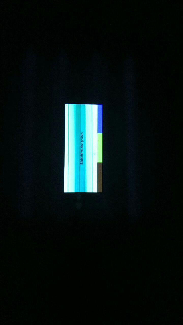

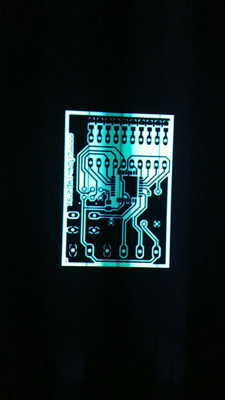

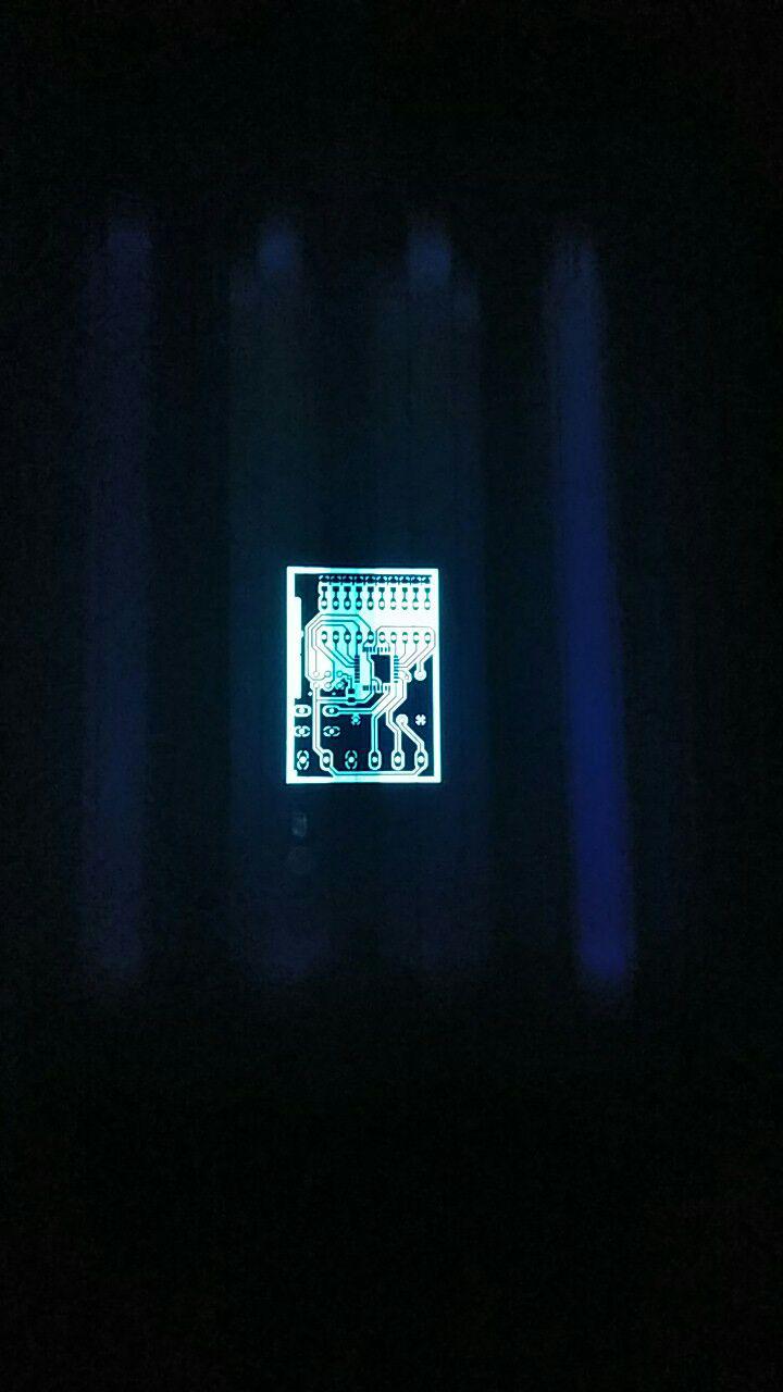

OP (Firma: wiki.flowerhouse.at) #4842072
Michael B. schrieb:
> Dir ist offenbar nicht klar, daß das unterschiedliche
> Display-Technologien sind.
Doch ist es...hab auch ein paar mal erwähnt, das ich verschiedene Typen
in Erwägung ziehe.
Test mit LCD, im Anhang Bilder.
Es ist etwas stark verpixelt, liegt aber wahrscheinlich auch am HDMI-VGA
Converter und an dem schlecht auflösenden Bild.
Werde das morgen mit einer VGA-Karte und besserem Bild testen und evtl.
auch einen Test mit einer Platine machen.
Mfg,
Tropiaon
