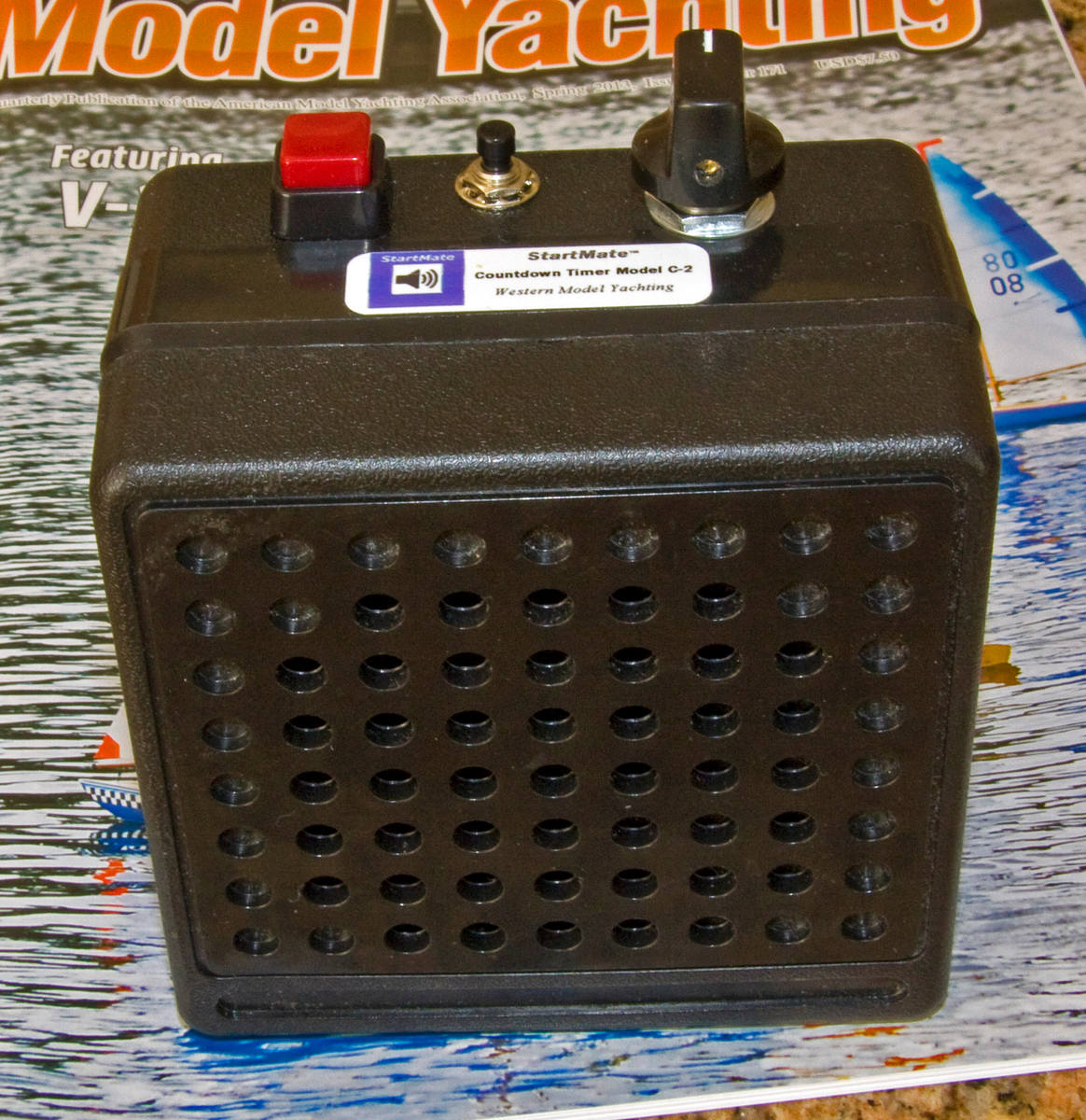

Ich möchte mir gerne eine Startmaschine / Countdowntimer bauen bzw.
hilfreiche Tipps von Euch bekommen. Dafür möchte ich gerne 2 oder 3 MP3
Audio-Dateien dauerhaft speichern. Diese sind 2 Minuten, 1 Minute und 30
Sekunden lang (Countdown). Den Countdown möchte ich frei wählen können,
ob er 2, 1 Minute oder nur 30 Sekunden spielt. Die Lautstärke sollte
regulierbar sein, so dass man noch in etwa 100 Meter den Countdown hören
kann. Die 3 MP3-Dateien sollten jeweils über einen Taster aktiviert
werden können, dann einmalig abspielen und sich dann selbständig
ausschalten. Für den Betrieb sollten max. 8 AA-Batterien ausreichen. Der
Countdown wird höchstens 20-30x am Tag laufen. Vor kurzem habe ich mir

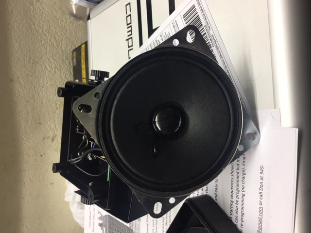

in San Francisco eine Startmaschine bestellt, leider ist sie etwas zu
leise für meine Bedürfnisse. Im Netz habe ich mal eine Startmaschine mit
Druckkammerlautsprecher gesehen. Diese fand ich richtig gut. Ich habe
auch mal so eine Startmaschine mit Druckkammerlautsprecher testen
können, habe aber leider vergessen, wo es war.

Die vorhandene Quäke wirst du mit einem Druckkammerlautsprecher schon
deutlich lauter bekommen, wenn du nicht gerade den schlechtesten auf dem
Markt kaufst. Dann ersetzt du, wie stefanus empfiehlt, noch das winzige
Batteriepack durch was leistungsstarkes, evtl. sogar durch ein 3S
(11,1V).

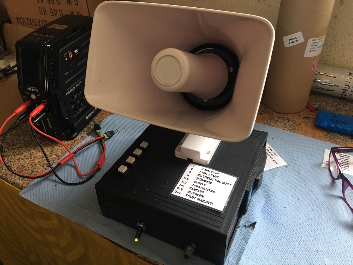

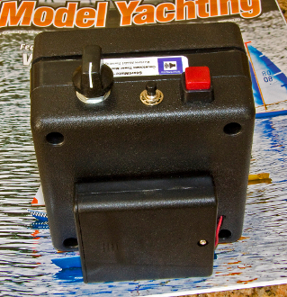

von Ralf Krakowczyk (Gast)
Vielen Dank für Eure zahlreichen Antworten. Eine Startmaschine wird beim
RC-Segeln verwendet. Entweder wird ein Countdown von 2 Minuten runter
gezählt oder ein Countdown von einer Minute und dann erfolgt der Start.
Das Prinzip der Startmaschine ist eigentlich sehr einfach. Es sind zwei
MP3-Datein gespeichert. Drückt man den einen Knopf beginnt die MP3
abzuspielen und schaltet sich nach dem Ende automatisch aus. Das ist
ganz wichtig, dass sich das Gerät nach einer MP3 ausschaltet.
Ich werde erstmal die Variante mit einem besseren
Druckkammerlautsprecher versuchen. Sollte das funktionieren bin ich
zufrieden. Dann kommt vielleicht aber das nächste Problem. Wenn es den
anderen Skippern aus Dtld. gefällt, wollen sie bestimmt auch so ein
Teil. Aus den USA war es aber mit Zoll und Steuer doch relativ teuer.
Umgerechnet habe ich ca. 150,-€ dafür bezahlt. Leider sind meine
Programmierkenntnisse nicht so gut. Ich werde mich wohl weiter mit

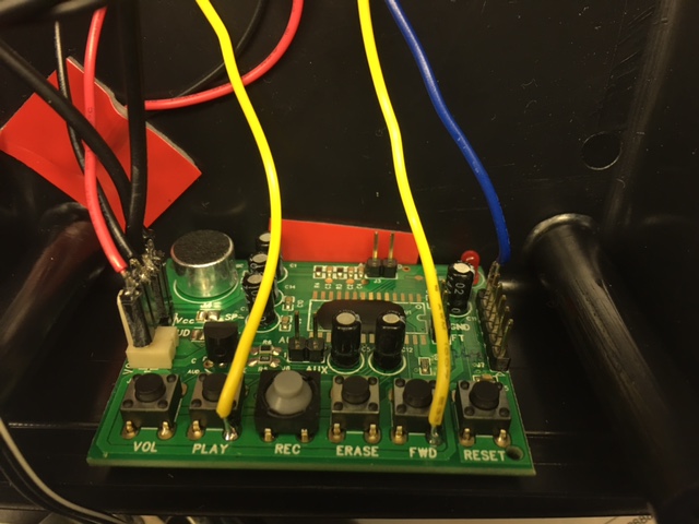

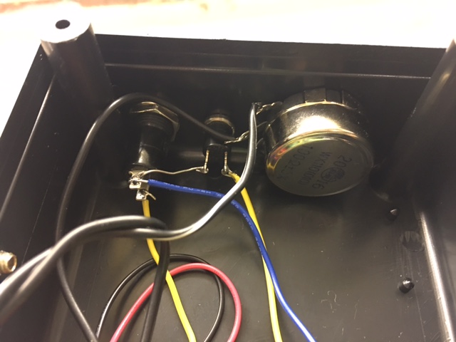

diesem Thema zwecks Nachbau beschäftigen müssen. Ich versuche mal ein

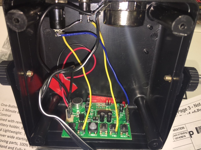

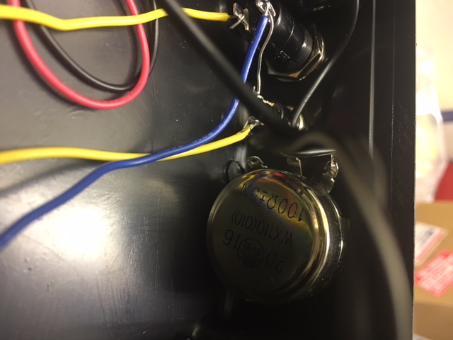

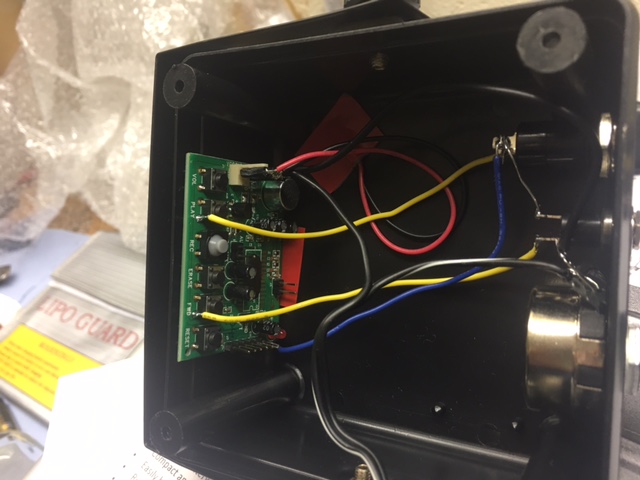

paar Bilder aus dem Inneren der Kiste hochzuladen.

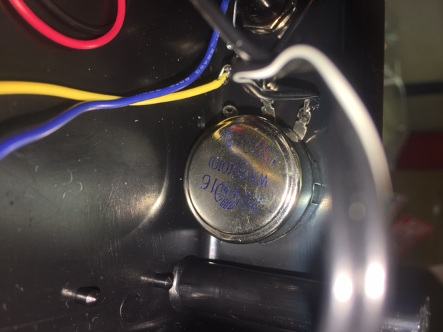

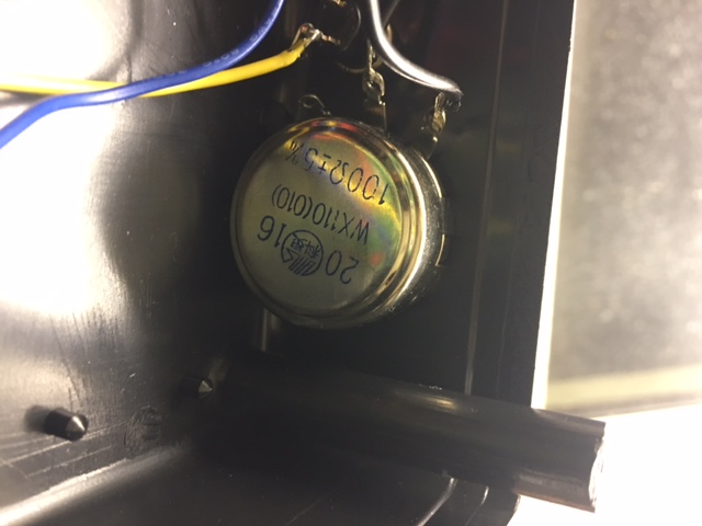

Diese Amerikaner - anstatt ein normales Lautstärkepoti zu verwenden,
bauen sie ein Drahtpoti in die Leitung zum Lautsprecher :-( Für den
Inhalt dieser Kiste sind 150$ wirklich eine Frechheit.
Wie man übrigens sieht, ist da auch so ein Modul drin, wie ich es oben
verlinkt habe. Dieses hier erlaubt auch Aufnahme, aber das wäre mit
einem SD-Karten Player ja nicht nötig. Die Karte könne man auf jedem PC
mit Audio bespielen.

von MaWin (Gast)
Ralf Krakowczyk schrieb:
> Ich versuche mal ein paar Bilder aus dem Inneren der Kiste hochzuladen.
Das ist also die amerikanische Startbox.
Sie tut alles was du willst, ist dir nur zu leise.
Warum versuchst du nun, diese nachzubauen, obwohl du von Elektronik
nicht viel verstehst,
Warum schliesst du nicht einfach einen lauteren Lautsprecher an, ein
Lautsprecher mit eigenem Verstärker, eine Aktivbox oder wenn dir das
Gekrächtze eines Druckkammerlautsprechers so gefällt ein Megaphon ?
Und wenn du das amerikanische Ding nachbauen willst, tut es wohl eBay
172453027518 oder 201493848889.

Matthias S. schrieb:
> Bluetooth Audio mit Verstärkern gibt es fertig (Boomboxen), man muss nur
> noch die Druckkammer LS andocken.

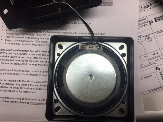

Wenn ich mir diesen Lautsprecher der Startbox anschaue, dann dürfte mein
Logitech Bluetoothlautsprecher völlig ausreichend sein.
Der ist brüllend laut, sodass du damit allein ein ganzes Freibad
unterhalten kannst.
Ich hatte auch nur deine Aussage unterstützen wollen.
Das ist nett von dir :-)
Die Druckkammer Lautsprecher haben aber noch einen auf Sprache
angepassten Frequenzgang und sind, wenn es nicht gerade Schrottis sind,
sehr gute Futterverwerter, machen also viel Radau pro Leistung. Das kann
an einem ganzen Turniertag schon mal helfen, Akku zu sparen.

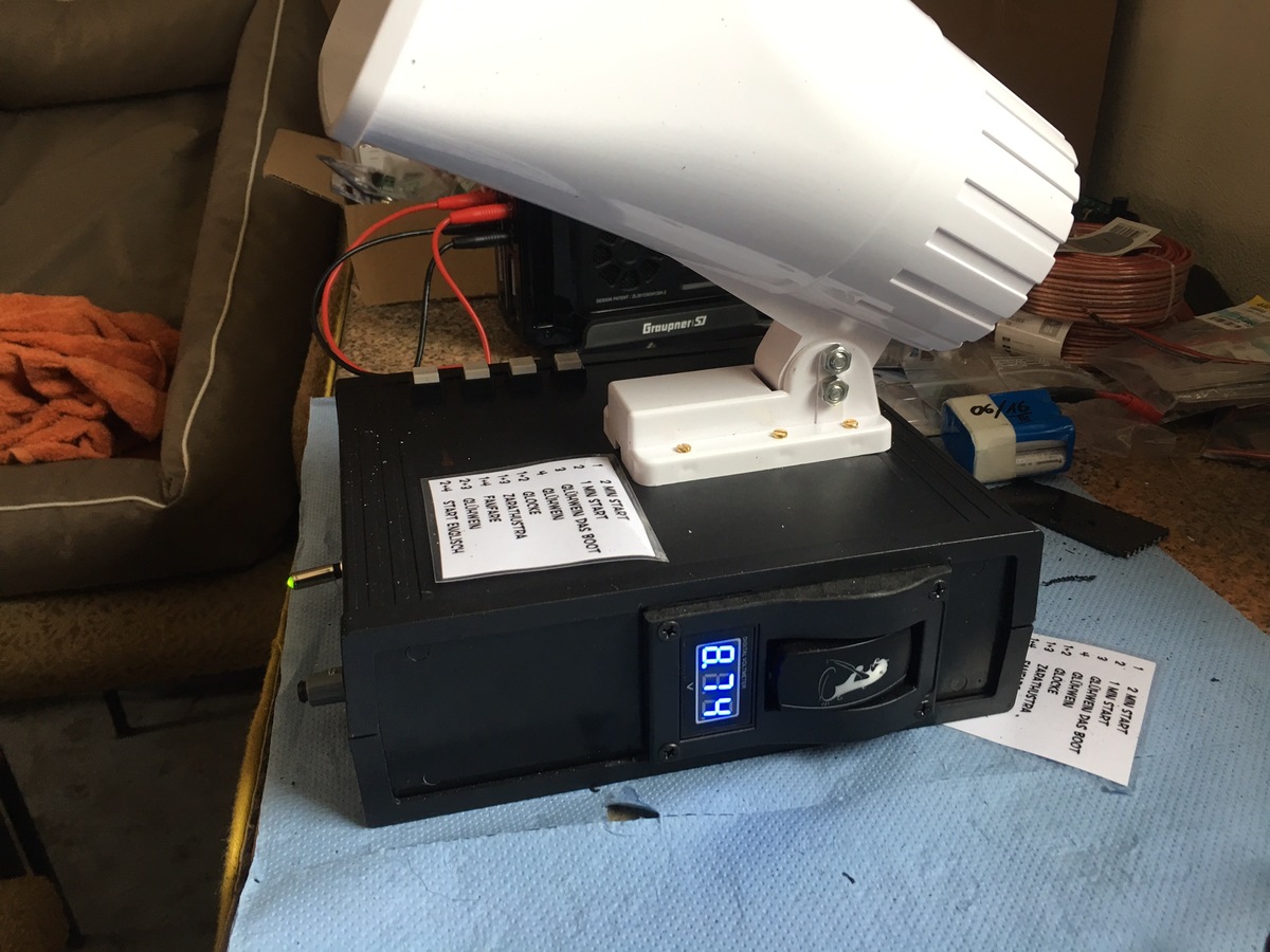

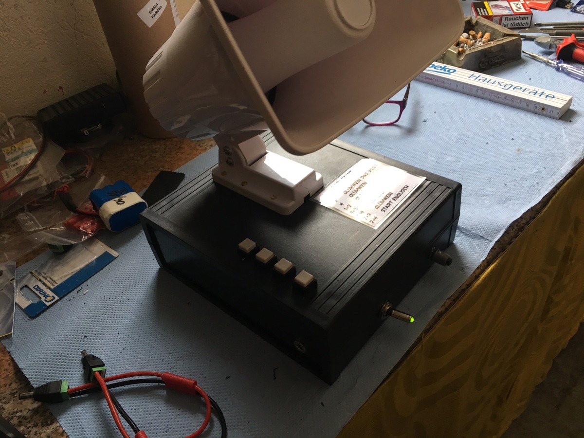

So fertig. Sie wird in der kommenden Saison eingesetzt.
https://www.youtube.com/watch?v=B8CLTU2Lv5I&t=7s
von F. F. (foldi)
Schön dass du dich zurück meldest. Dann schreib doch mal was von dem
Innenleben und die passenden Bilder dazu.
