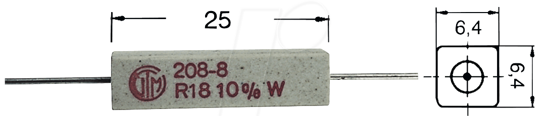

Ich habe bei C diese gefunden. Vielleicht gehen die ja.
Das es Kohleschicht und Kohlemassewiderstände gibt war mir vorher nicht
geläufig. Thx.
> geläufig. Thx.
Schon frech, wie die Inder das Vitrohm Firmenlogo gekapert haben. Man
kann annehmen, dass sie sich nicht nur auf Äußerlichkeiten beschränkt
haben...
> haben...
Wundert mich, dass das erlaubt ist.
Immerhin gibts die Marke Vitrohm noch. Das gehört jetzt zu Yageo. Und
die dürften auch die Rechte an dem Logo haben.
