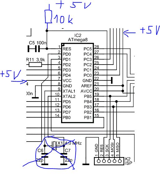

Hallo
also als absoluter Neuling beim programmieren scheitere ich schon am
Anfang :-(

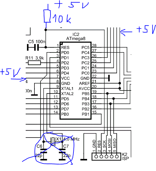

Ich versuche auf einem Steckbrett einen ATMEGA8 über ISP auszulesen.
Ich denke mal ich habe alle wichtigen Sachen angeschlossen.
Wenn ich den AVR in eine funktionierende Schaltung einstecke ( ein
nachgebautes Temperaturmesssystem ) dann kann ich ihn auslesen und
beschreiben.
Ich habe dann mal den AVR in dieser Schaltung gelöscht, dann mit
Standardwerten beschrieben, wieder nichts auf dem Steckbrett.
Immer " Timeaout beim Starten des Programmiermodus "
Benötige ich unbedingt den Quarz ? , soweit ich verstanden habe geht es
im Auslieferungszustand auch ohne ?
hat vielleicht jemand einen Tip für mich ??
von Amperhochskiller (Gast)
> beschreiben.
Mit oder ohne Quarz?
Wenn in deiner bestehenden Schaltung ein Quarz betrieben wird
dann brauchst du das auf deinem Steckbrett auch.
von Armin K. (schauriman)
Auch wenn der AVR gelöscht ist ??
Ja.
Denn Flash löschen löscht nicht die Quarz-Konfiguration.

von dunno.. (Gast)
Ich finde besonders auf einem Steckbrett sollte man mehr Kondensatoren
haben als in deiner Zeichnung.
schau dir mal die hier an, da gibts ein paar mehr 100nF Kondensatoren:
http://www.mikrocontroller.net/articles/AVR-Tutorial:_Equipment#Selbstbau
wenn deine fuses auf den internen oszillator gestellt sind, brauchst du
natürlich keinen quarz :)
Alle Gnd sind an Masse angeschlossen und auch die 7 , 20 und 21 sind auf
5 V
Mal sehen ob ich noch einen Quarz finde sonst warte ich erstmal bis mein
neu bestellter AVR kommt
Danke erstmal, falls jemand noch ne andere Idee hat bitte melden

von Michael K. (tschoeatsch)
Wenn dein Kontroller auf Quarzbetrieb 'gefused' wurde, braucht der immer
einen Quarz oder zur Not einen externen Takt um neu programmiert zu
werden oder um die fuses neu zu stellen. Ich rede aber nur über
Programmieren über isp, also der normale Standard, nicht
HV-Programmierung)
von S. Landolt (Gast)
Probeweise die 100 nF an Reset weglassen.

Wie stabil ist die Versorgungsspannung auf dem Steckbrett?
Ich habe einmal mein Steckbrett mit den 5V vom Atmel STK500 versorgt.
Einige 100 µF zum Puffern auf dem Steckbrett haben nicht gereicht,
stabil lief es erst mit > 2000 µF.
Mit welchem ISP Takt programmierst Du? Evtl. den Takt reduzieren.
Beschreibe mal den gesamten Aufbau, die Programmierumgebung
und die Parameter beim Programmieren.

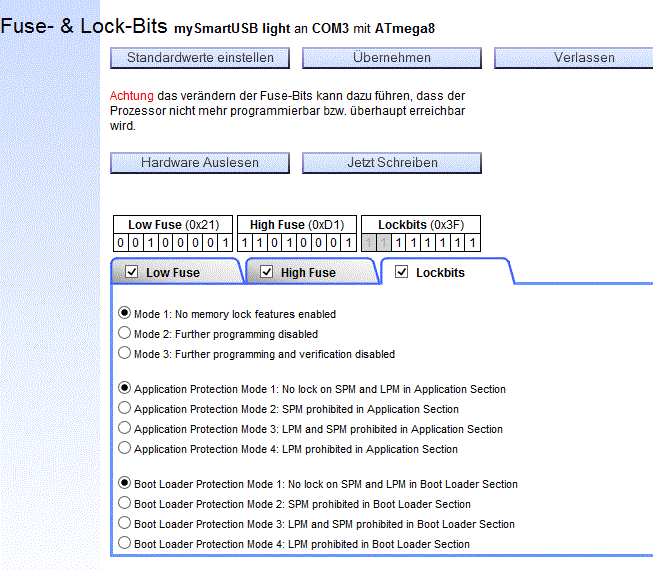

Ich habe jetzt den IC nochmal in die funktionierende Schaltung gesetzt
und gelöscht, dann die Fuse auf Standard ( laut myAVRProg Tool ) gesetzt
und gebrannt.
Dann wieder ausgelesen:
Fuse für Osz. ist immer noch auf extern.
Wie kann ich das ändern ?
Setzen der Fuses ist ein völlig anderer Vorgang als das Flashen eines
Programmes. Es hilft also nichts, die Fuses umzustellen und dann ein
Programm zu flashen, sondern man muss die Fuses flashen. Dafür hat auch
das myAVR eine extra Sektion.
Hier wirds beschrieben:
http://projekte.myavr.de/index.php?sp=pages/kleiner_bascom_avr_kurs_2

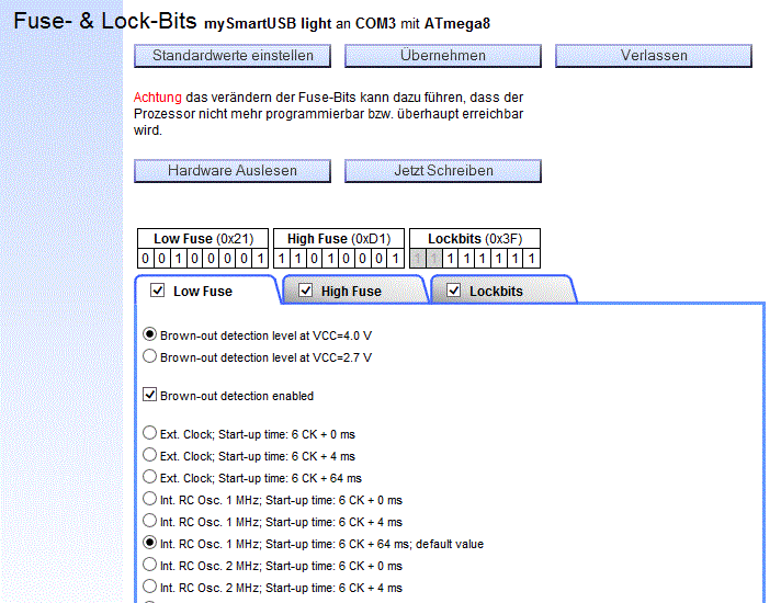

Du hast es immer noch nicht kapiert. Lies das Datenblatt.
Es gibt nicht nur eine Fuse, es gibt eine Menge davon.
Das Schlüsselwort für deinen Mega8 ist "SUT_CKSEL"
"Amperhochskiller"
bei " Standardwerte einstellen" stellt der AVR Programmer alle auf
Auslieferungswerte ein, auch CKSEL auf den internen 1 MHz
nur leider lassen sich die Daten nicht ändern !
Nach dem Schreiben der Fuse und Lock ist alles wieder wie zuvor !

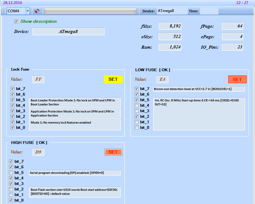

von Marc V. (Firma: Vescomp) (logarithmus)
 Hier.
 So sehen Fuses für Int. Oszi und 8MHz (Low Fuse).
 Vergleiche das mal mit deinen  "Standardwerten".

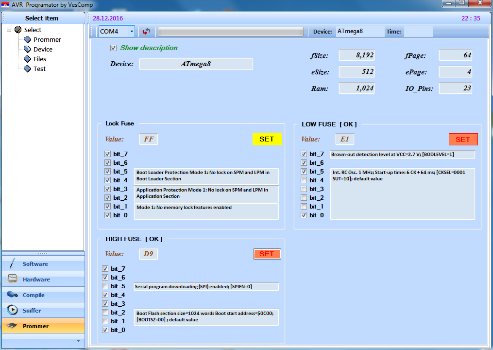

 Und so sieht Auslieferungszustand aus (1MHz).
genau so will ich es haben, stelle es so ein aber es lässt sich nicht
ändern
nach dem Schreiben der Fuse ist alles wie vorher.
die Lock Fuse sind gesetzt und lassen sich auch nicht ändern.
es ändert sich an denen auch nichts beim Löschen des chip. ???

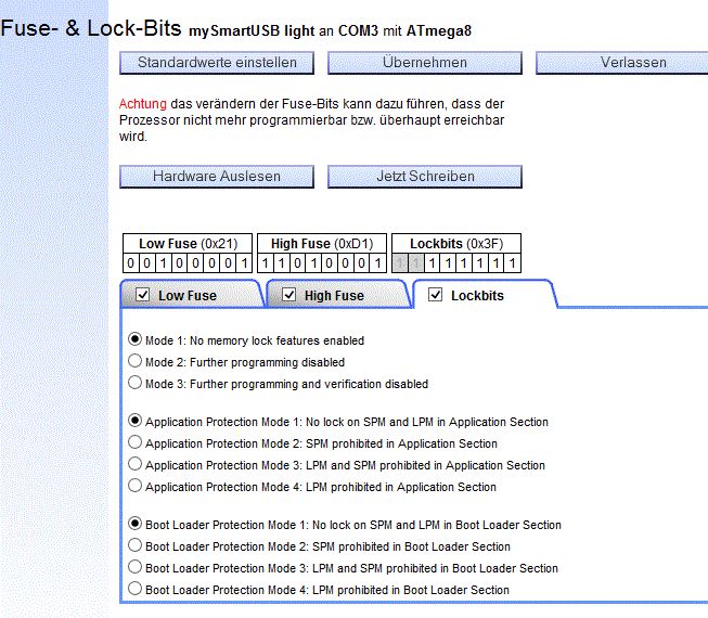

so stelle ich es ein, dann auf schreiben und danach kurz aus, wieder an
und auslesen.
Die Fuse sind unverändert wie vorher auf ext. Quarz gestellt
von Jacko (Gast)
100 nF an den richtigen Punkten sind schon OK.
Ohne die gehts mal - und mal nicht...
Aber mit Fuse-Bytes = Quarz geht gleich garnix ohne Quarz!
Es sei denn, man simuliert den Quarz auf dem Steckbrett!
Wenn man die Möglichkeit hat, eine Taktfrequenz (1..8 MHz)
mit passendem Pegel in den XTAL-1 Pin einzuspeisen,
funktioniert plötzlich das ISP - und alle Schlaumeier
wundern sich! ;-)
So,
habe jetzt neuen AVR auf die Schaltung gesteckt und....
funktioniert !!
Kann ihn ganz normal auslesen.
Liegt dann scheinbar an den gesetzten Fuse.
Darum kümmere ich mich aber später, jetzt gehts ans üben
mit nem " sauberen " Chip
Danke erstmal für eure Hilfe

von Alex W. (a20q90)
ARef sollte, wenn programmiert, nicht auf VCC gelegt werden! Bei
falscher Fuse-Einstellung (z.b. 2,56V) hast du ein Problem wenn da 5V
anliegen!
Besser ARef mit einem C gegen Masse, wenn nicht unbedingt benötigt!
