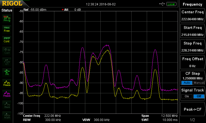

Hallo Forum,
ich bin auf etwas gestoßen, was ich mir nicht so ganz erklären kann. Es
handelt sich dabei um zwei Messungen mit meinem Spectrum Analyzer. Ich
habe die Messungen sowohl im Power Average als auch im Video Average
Modus gemacht. Der Unterschied der beiden Messungen war die Länge der
Teleskopantenne (55cm (gelb), 35cm (violett)). Es wurde bei der
Mittenfrequenz von 222,064 MHz über einen Bereich von 12,5 MHz gemessen.
Was ich mir bei den Messungen nicht erklären kann ist die Tatsache, dass
bei ca. 221,5 MHz gegenüber den restlichen Bereich in etwa dieselbe
Signalstärke am Eingang anliegt. Über den restlichen Bereich ist ein
schlechteres Signal zwischen 5 und 10 dB plausibel. Es ist klar, dass
breitbandige Signale weniger von einer angepassten Antenne profitieren
als schmalbandige Peaks.
Wer hat eine Idee was der Grund dafür sein könnte?
Technischer Daten der Messung:
Messgerät: Spectrum Analyzer - Rigol DSA815
Antenne 1: Teleskop-Antenne 55cm
Antenne 2: Teleskop-Antenne 35cm (eingefahrene Antenne 1)
Eingangsabschwächer: aus
RF-Preamp: ein
Messmethode: Power Average und Video Average
Mittenfrequenz: 222,064 MHz (in meiner Gegend DAB-Kanal 11D (Bayerischer
Rundfunk))
Viele Grüße

Mach sie mal 40 und 60 cm lang und schau ob der Resonanzpunkt beider
Antennen dann nach links verschoben ist.

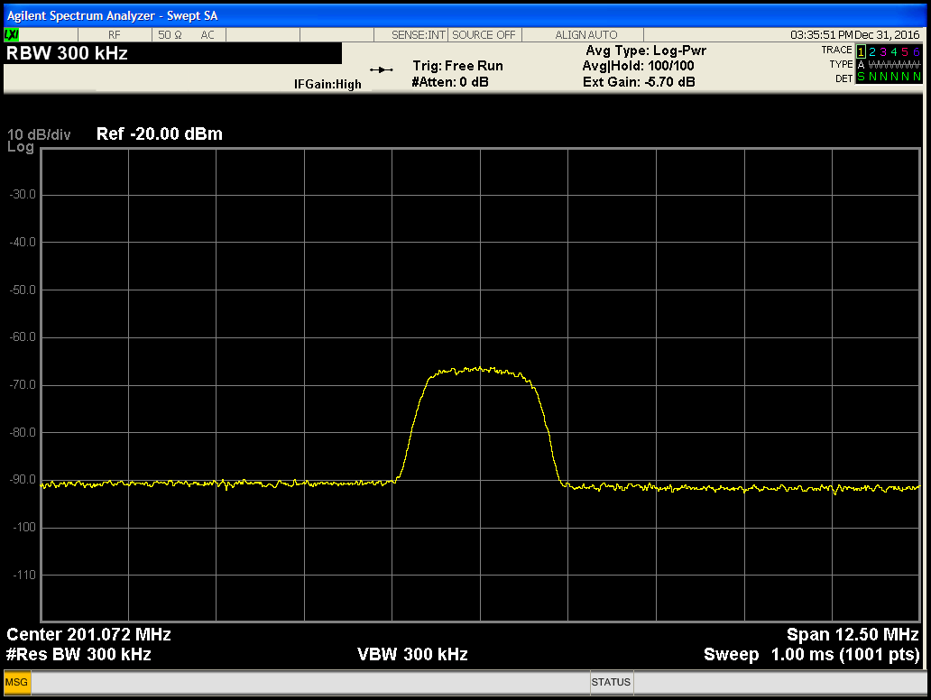

Gast #4846517
Was sind das für Signale, DAB ist nur der etwas breitere Peak in der
Mitte. Aber auch dieser sieht gestört aus.
Im Anhang DAB Kanal 8D,
ca 30 cm DVB-T Stab Antenne (75 Ohm) über Matchingpad (75-50) am Speci
angeschlossen.

Du änderst die Länge der Teleskopantenne, jedoch änderst Du nicht
gleichzeitig die größe der Massefläche, die sie umgibt ( Gehäüse des
Analyzers z.B. ).
Damit änderst sich also nicht nur die Resonanzfrequenz der Antenne,
sondern auch die Anpassung.
Unter solchen Umständen kann dann alles Mögliche passieren, was dann
schwer zu überblicken ist.
Z.B. wie schon gesagt wurde, ändert sich das Abstrahldiagramm etc.
#4848381
DAB sind 1535 Einzelträger im 1kHz-Abstand. Und noch dazu über ein SFN
(d.h. mehrere Sender) ausgestrahlt. Da gibt es viel mehr konstruktive
und destruktive Interferrenz als bei nur einem normalen AM/FM-Signal.
Mit 300kHz RBW geht dir viel von der Charaktistik des Signals verloren.
Dreh das mal deutlich kleiner, dann siehst du wie schon bei kleinen
Bewegungen der Antenne bestimmte Träger stärker werden oder fast
verschwinden. Das Signal kann auch völlig asymmetrisch sein. Das von 8D
ist bei der grossen RBW schon geradezu mustergültig normal...

Bei einer passiven Antenne, und sei sie auch noch so miserabel
angepasst, können dabei keine Peaks ausserhalb der Bandbreite des DAB
Signals entstehen. Der TE hat ein anderes Problem, ich tippe da auf eine
massive EMI-Schleuder in der Nähe, u.U. sogar im Nahfeld der Antenne.
Das reagiert natürlich anders auf Änderung der Antennengeometrie als das
DAB Signal aus der Ferne.

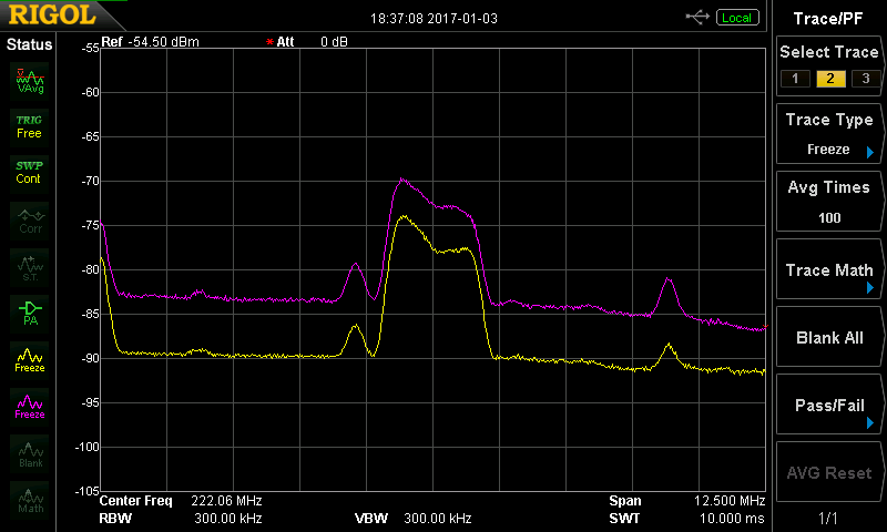

Gast #4849707
> Analyzers z.B. ).
ich hab mal versucht, mit meinem DSA815-TG die Messung von
Teleskop-Antenne
nachzuvollziehen.
Als Antenne wurde ein Dipol aus 2 Telekopstäben verwendet, der
normalerweise
an der frontseitigen Buchse meines FT817 für VHF/UHF verwendet wird.
Die Teleskopstäbe waren ebenfalls 55cm (gelb) bzw. 35cm (violett) lang.
Der Gewinn der schmalbandigen Signale bei resonanter Antenne ist zwar
auch
etwas mehr als beim breitbandigen DAB-Signal, aber nicht so ausgeprägt
wie
bei der Messung des TE.
Die Idee mit den identischen Masseverhältnissen/ unterschiedlichen An-
passungen scheint in die richtige Richtung zu gehen.

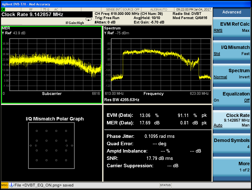

Gast #4851387
Im Anhang mal DVB-T Messungen (auf dem Speci) mit und ohne Equalizer.
Die 2-3 dB Differenz bei MER/SNR kann insbesondere bei T2 den
Unterschied zwischen gutem Empfang und nichts geht ausmachen.
Bei 8VSB hat man ursprünglich auch gedacht es reichen die aus dem
analogen TV bekannten festen Filter für Gruppenlaufzeitkorrektur aus.
Mit dem Ergebnis dass mit den ersten ATSC Empfängern der Empfang mit
Zimmerantennen Glücksache war.
Bei den nächsten Generationen mit adaptiven Equalizer hat dann der
sprichwörtliche nasse Finger gereicht.
