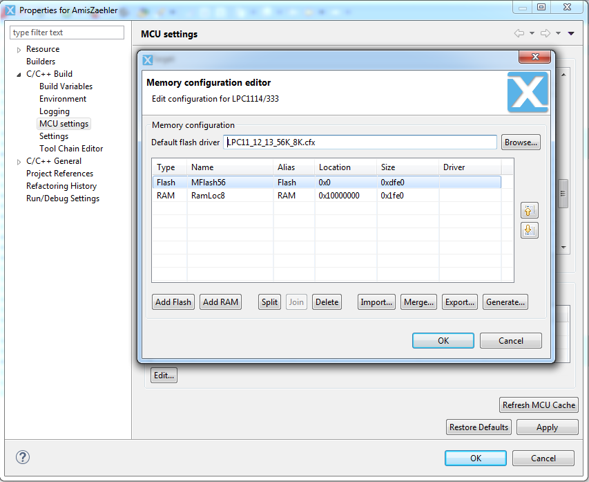

ich habe einen LPC1115 µC, den ich mit LPCXpresso programmiere. Da diese
Controller "nur" SRAM und Flash-Speicher (keinen EEPROM Bereich)
besitzen, gibt es für die dauerhafte Speicherung von Daten die IAP
Funtionen. Diese ermöglichen die Speicherung von Daten im Flash
Speicher.
Das Abspeichern und wieder aus dem Flash funktioniert (auch nach einem
Spannungsausfall sind die Daten vorhanden)
Nun ist allerdings mein Projekt gewachsen und scheinbar legt der
Compiler Programmdaten in den Speicherbereich, den ich zum Speichern der
Daten verwendet habe. Das darf natürlich auf keinen Fall passieren.
Nun könnte ich mir jedes Mal die Speicherbelegung nachsehen und den
Bereich der Daten verschieben, aber kann man dem Compiler nicht
mitgeben, welche Speicherbereiche nicht beschrieben werden dürfen (also
freibleiben müssen)?
Eventuell habe ich auch einen Denkfehler drin, wäre nett, wenn ihr mich
aufklären könnt.
Grüße,
Olli

Das lässt sich per Linker-Script kontrollieren. Weiss aber nicht, ob
LPCespresso das unterstützt

Da gibt es ganz viele Wege. Im linker Script eine section erstellen und
die Daten dort reinschreiben.
Es gibt wahrscheinlich auch fertige Makros dafuer in LPCOpen.
Oder im linker Script die Flashsize verringern und deine Daten dahin
schreiben
Oder ....

Hallo.
Das funktioniert am leichtesten in den Projekteinstellungen in dem du
die µC Einstellungen veränderst, siehe Anhang.
Beachte, dass die IAP Funktionen auch das Ended des RAMs verwenden und
es somit nicht vom restlichen Programm verwendet werden soll. (Bei mir
ab 0x1000 1FE0)
Ich verwende hier den Flash ab 0x0000 DFE0 für das Speichern von ein
paar Parametern.

Die MCU Settings hätte ich auch empfohlen. Das setzt voraus das du auch
das 'Managed Linker Script' verwendest, also das LPCXpresso das selber
generiert aus den MCU Settings.
Und es setzt voraus das überhaupt noch genügend Flash frei ist. Der Code
wächst üblicherweise von Flash Start nach Ende, wenn der jetzt schon in
die Daten reicht dann wird der Linker meckern mit 'region text
overflowed with xxxx bytes' dann musst du erstmal Code abspecken. Die
code size wird üblicherweise nach erfolgreichem kompilieren angezeigt,
das lässt sich also leicht ausrechnen ob noch genügend Platz ist.
