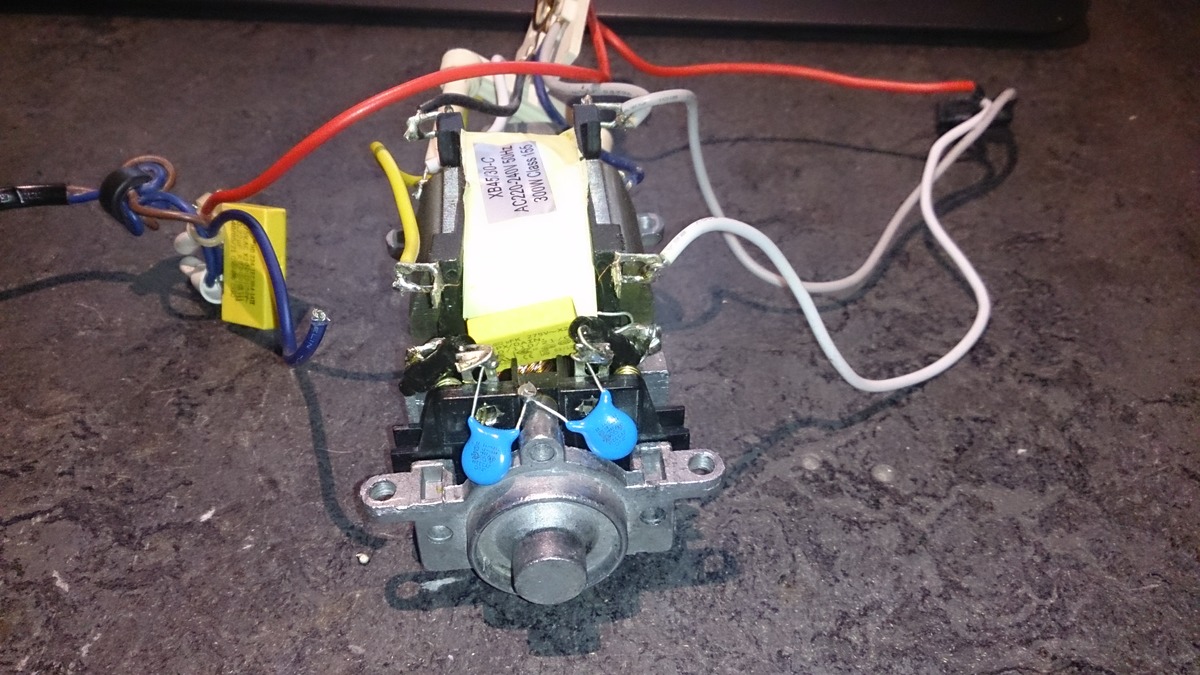

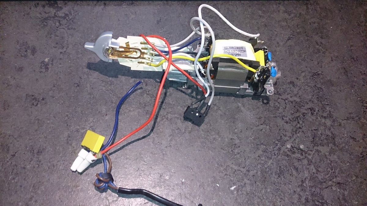

Gestern wollte ich meine Frau noch schnell einen Kuchen backen. Die
Maschine sprang aber nicht an. Also öffnet mann das Ding und stellt
fest, dass ein Kabel abgebrochen ist. Nun, meine Frage ist, wo man den
hinlöten soll. Ich konnte keine Abbruchstelle finden. Ich bin zwar
Elektroniker, aber unsicher was ich tun soll. Schließlich will ich
nicht, dass der Motor explodiert ;). Eine Vermutung habe ich schon,
wohin er soll, ich denke irgendwo bei den Kondensatoren (blau). Hier ein
paar Bilder.

Das soll wohl ein Mixer mit 5 Stufen und Turbo-Taste sein.
Im Prinzip gehen alle Kabel von rot über den Stufenschalter und
Trubo-Taster an die Statorwicklung des Motors, eine meist ziemlich
verborgene Leitung von der Statorwicklung an den Schleifer, der andere
Schleifer müsste dann mit deinem blauen Kabel verbunden werden.
Damit du weisst, welche Seite der Kollektorbürsten, kannst du messen:
Trenne die Bürsten vom Anker in dem du ein Stück papier zwischen eine
Kohlebürste und den Kollektor schiebst.
Dann kommt das blaue Kabel an den Kondensator, der NICHT elektrischen
Kontakt mit der roten Zuleitung hat.
Auf jeden Fall gehört das blaue Kabel nicht an das andere blaue Kabel
vom Stufenschalter.

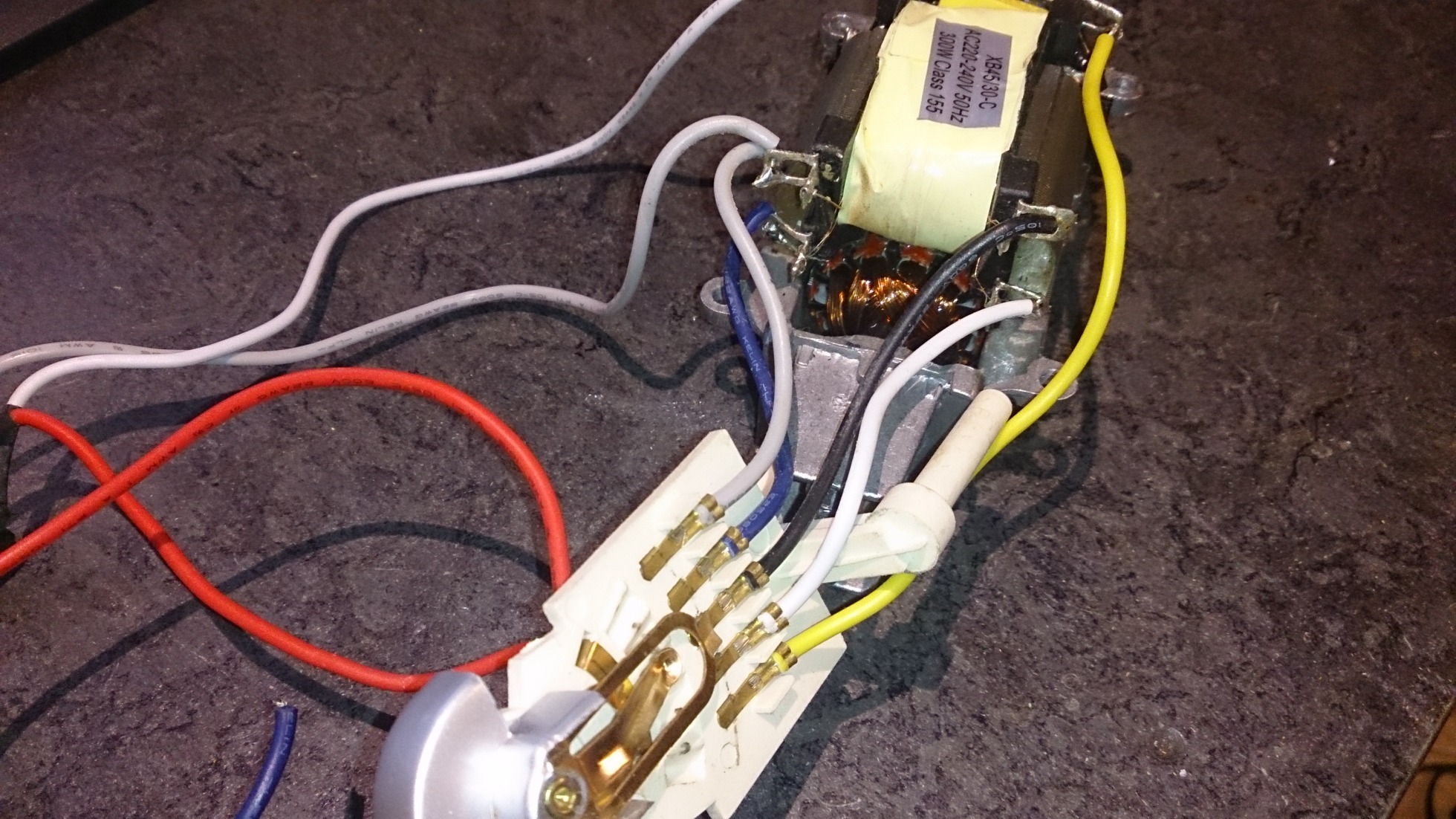

OP #4845313
Hab jetzt den blauen Kabel dort hingelötet wo sein oberer Schatten
hinzeigt (Bild 3). Die rechte Feder, die nur schlecht zu sehen ist, ist
mit der Statorwicklung des Motors verbunden, die Linke nicht.(So wie es
MaWin vorausgesagt hatte). Eingesteckt und... alles funktioniert wieder.
Danke an alle ;)
