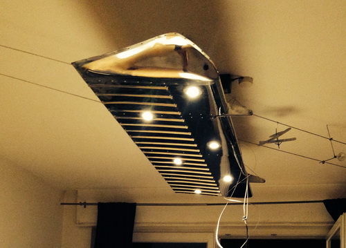

Hintergrund ist der Wunsch meine „Flaplamp“
http://www.great-lakes.eu/flaplamp.jpg die ich vor zwei Jahren aus einer
alten Cessna 172 Landeklappe gebaut  habe, über eine WIFI Steuerung hoch
und runter fahren zu können.

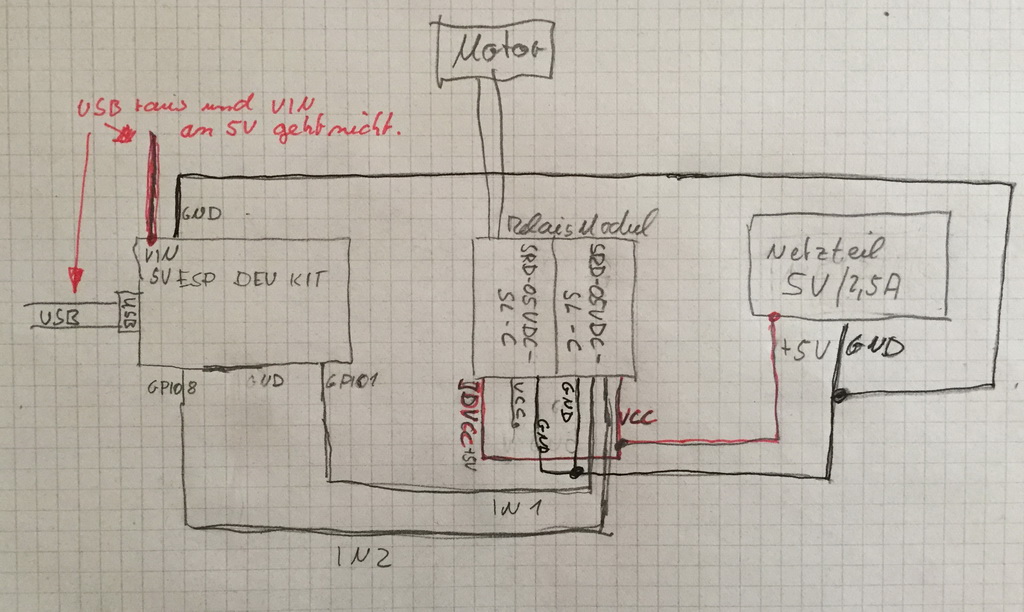

Die ganze Geschichte funktioniert nämlich nur, wenn ich das DEV-Kit über
USB am Laptop oder mit einer komplett getrennten Stromquelle (z.B. einem
5V USB Ladegerät) von meiner Installation betreibe.  Sobald ich das ESP
mit an das 5V 2,5A Netzteil über den 5V VIN Pin gleichzeitig mit dem
Relais Modul anschließe, startet das ESP Modul nicht, bzw. es  macht
immer einen Reset und versucht neu zu starten. (Das sieht man ja an der
blinkenden LED auf dem Modul)
Ich habe es auch schon mit anderen 5V Netzteilen versucht. Das 2,5A
Netzteil sollte ja aber genug Power haben.
Puh, das ist echt nicht einfach zu beschreiben.
Hier mal eine Zeichnung: http://www.great-lakes.eu/aufbau1.jpg
Ich hoffe, ich habe mich verständlich ausgedrückt, sonst fragt gerne
nach.
Vielleicht habe ich ja nur einen kleinen Denkfehler in der ganzen
Geschichte und jemand von euch erkennt sofort den Fehler.
Vielen Dank
Holger
von Niine (Gast)
Hi Holger,
theoretisch würde ich sagen , dass die Spannung nicht ausreichend
konstant ist und der ESP durch Spannungssspitzen ersetztet. Hatte auch
gelesen, dass die Resets beim ESP ein ziemlich nerviges Problem sein
können.
Ein Kondensator knapp vor den ESP könnte da vielleicht schon helfen.
Aber diese These sollte hier jemand noch bestätigen :-)

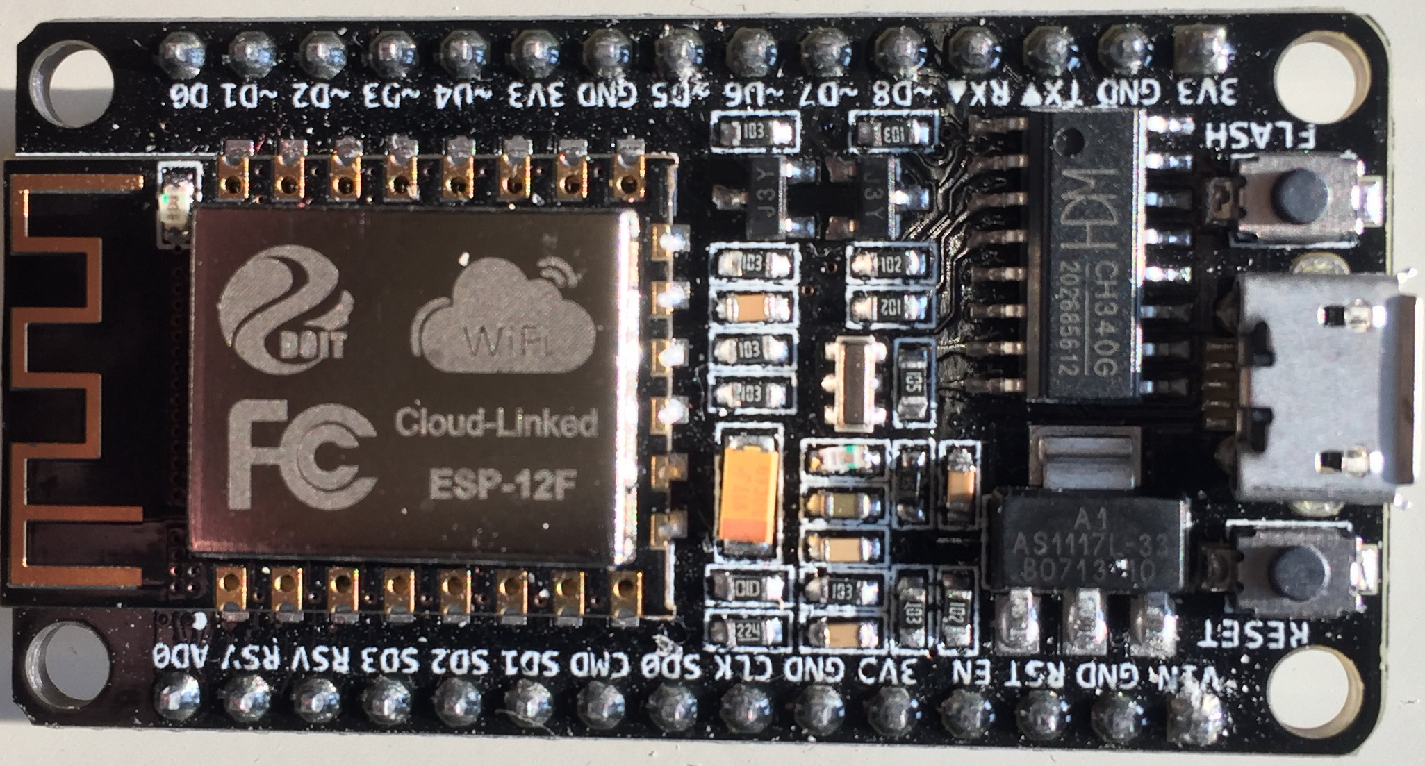

von Michael U. (amiga)
wenn das Bild nicht täuscht ist das die NodeMCU-Modul-Version, die auch
einem Bekannten schon Probleme bereitet hat.
Ich habe im Moment keins davon zur Hand.
Es scheinen zwischen Vin/USB und dem Spannungsregler normale Dioden als
Entkopplung verbaut zu sein. Dann wird der Spannungsabfall aber schnell
so groß, daß der 3,3V-Regler nicht mehr klar kommt.
Gilt zumindest, wenn ein AMS1117 o.ä. mit recht hoher DropOut-Spannung
verbaut ist.
Die Dioden überbrücken hilft dann, allerdings darf man dann unter keinen
Umständen mehr USB und Vin gleichzeitg benutzen!
Wenn möglich die Schaltung ab Vin zum Spannungsregler verfolgen und den
Spannungsabfall über der Diode messen. Sinnvolelrweise sollten es rund
0,3V sein (Schottkydiode), 0,7V bei einer normalen Diode wäre zuviel.
Ein Elko 220µ direkt an den Spannungsanschlüssen des ESP8266 kann auch
helfen.
Gruß aus Berlin
Michael

von STMler (Gast)
Michael U. schrieb:
> Hallo,
> verbaut ist.
Verbaut sind ein AMS1117 sowie eine SOD323.
Die Diode bewirkt bei 20mA einen Spannungsabfall von knapp 0,4V, bei
200mA schon einen Spannungsabfall von 0,6V.
Mit einem AMS1117 wird das dann schon eng.
von Holger K. (flaplamp)
ich habe mal versucht ein Bild von dem guten Stück zu machen.
Also verbaut ist ein A1 AS1117L-33 Am rechten Pin liegen 4,95V an,
deshalb vermute ich, dass da keine Diode zwischen VIN auch 4,95V und dem
AS1117 hängt. In der Mitte messe ich 3,34V und links 0,35V
Irgendwie werde ich da nicht schlauer.
VG Holger
Edit: Ich habe jetzt ein USB Kabel geopfert. Wenn ich die 5V & GND
Leitung  vom Netzteil an das USB Kabel anschließe, und damit das ESP
Modul über den Micro USB Anschluss versorge, funktioniert alles.
inzwischen funktioniert mein ESP auch mit externer Stromversorgung und
meine Lampe fährt hoch und runter :-)
Das Problem lag am Breadboard. Seit ich alles verlötet habe,
funktioniert das ESP ohne Ärger zu machen.

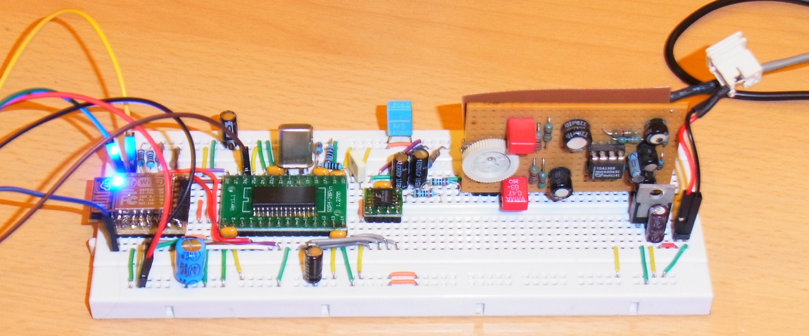

Allerdings hatte ich ESP8266-Modul auf einem Steckbrett per selbst
gestrickter Adapterplatine (Lochraster und Stiftleisten) und einem 3,3V
Regler auf dem Steckbrett auch noch keine Probleme. Da landet der Elko
praktisch neben dem ESP-Modul und die Brücken sind auch nur 1cm lang.
Vermutlich Glück? Spannungsversorgung auf dem Steckbrett wird ohnehin
nur mit festen passenden Steckbrücken zu den Längsschienen gemacht.
Ich habe jetzt nur ein Bild gefunden, das das in etwa zeigt.
ESP-Modul, MP3-Decoder (STA013) und ein Vertärkermodul aus alten Zeiten.
Spielt einen MP3 Shoutcast-Stream ab.
Gruß aus Berlin
Michael

von Tobias C. (tiborcrackz)
Lösung gefunden:
D1 (Diode1) einfach überbrücken: Zu finden auf folgendem Datasheet
(warum auch immer in erbärmlicher Qualität).
https://smartarduino.gitbooks.io/user-manual-for-esp-12e-devkit/content/schematics_for_esp-12e_devkit.html
Der verbaute Spannungsregler AS1117L-33 hat eine Ausgangsleistung von
bis zu 800mA bei 3,3V. Das ist mehr als genug. Habe sonst keine
Kondensatoren verbaut. Auf dem Board sind schon paar Ker.Kondis.
