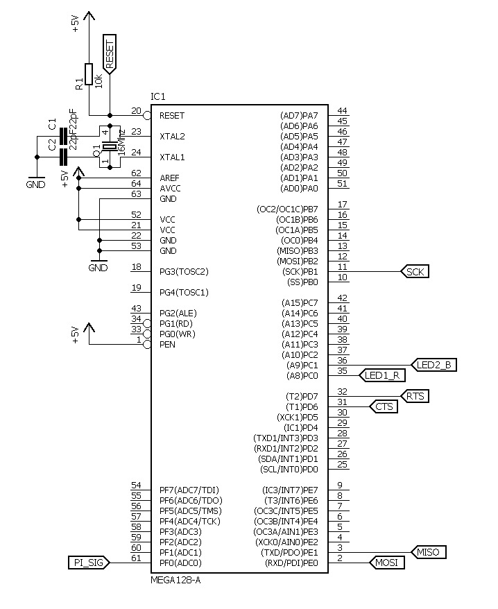

Hallo liebe Community,
ich habe ein kleines Board mit einem ATmega128 entworfen. Eigentlich
kein Problem, da ich Erfahrung mit anderen ATmegas habe. Der ATmega
funktioniert aber (fast) nicht. Ich kann über ISP darauf zugreifen, wenn
ich an einen beliebigen Pin 5V anschließe, aber nicht, wenn ich an den
VCC Eingang 5V anschließe. Der ATmega wird wahrscheinlich über die
internen Schutzschaltungen mit Strom versorgt, wenn ich an irgendeinen
Pin 5V lege.
Außerdem kann ich die Fuses verändern und den Flash schreiben und
auslesen. Der µC führt das Programm im Flash aber nicht aus (ich kann
nicht einen einzigen Pin verändern). Ich habe mit dem Oszi an meinem
Quarz wenn ich 5V an VCC lege die 16 Mhz gemessen, mit denen er
schwingen sollte. In bestimmten Konstellationen (z.B. mit Fuses
hfuse=89, lfuse=FF, efuse=FD) kann ich wenn 5V an VCC liegen auch mit
ISP auf den µC zugreifen.
Was mache ich falsch? Hat jemand Erfahrung mit dem ATmega128?
Freundliche Grüße
Lukas
Dann ist wohl der Entwurf oder seine Umsetzung fehlerhaft. Ein guter
Ansatz wäre, für jeden einzelnen Anschluss den Widerstand gegen Masse zu
messen - etwas mühsam, aber sicher zielführender als längere Zeit
herumzuraten.
> herumzuraten.
 In diesem Fall sollte messen gegen VCC wahrscheinlich zielführender
 sein.
