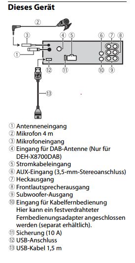

Nun denn. Es nennt sich gemäß Dokumentation "Frontlautsprecherausgang",
ich habe daraus mal center gemacht. Es handelt sich um das Radio Pioneer
DEH-X8700DAB, zwei der sechs Cinch-Anschlüsse werden als
Frontlautsprecherausgang bezeichnet. Nun stellt sich mir gerade die
Frage, ob die überhaupt dafür taugen, oder ob die für nen Verstärker
gedacht sind?

Gast #4845805
f00bar schrieb:
> Bleibt nur die Frage, ob ich diesen Cinch-Ausgang überhaupt verwenden
> kann ohne Verstärker?
Nein
Diese Ausgänge sind für weitere Endstufen vorgesehen.
Die Lautsprecher Anschlüsse sind als Kabelbund(Meistens ein Adapter auf
ISO Stecker)zusammen mit den Stromanschlusskabel. (Anschluss 5)
Beschreibung auf dieser und folge Seite unter Stromkabel.
https://www.manualslib.com/manual/943001/Pioneer-Deh-X8700dab.html?page=18#manual
Lautsprecherkabel
Weiß: Vorn links +
Schwarzweiß: Vorn links -
Grau: Vorn rechts +
Schwarzgrau: Vorn rechts -
Grün: hinten links oder Subwoofer +
Schwarzgrün: hinten links oder Subwoofer -
Violett: hinten rechts oder Subwoofer +
Schwarzviolett: hinten rechts oder Subwoofer -
Nimm eine Box und baue 2 gleiche Lautsprecher, je einer für den rechten
und einer für den linken Kanal ein. Dann brauchst du keinen Umschalter.
Gast #4845888
Leider scheint die Sache erledigt, da ich platzbedingt nicht auch noch
einen Verstärker einbauen will - und ohne den habe ich gar keinen
"Center"-Ausgang. Einzige Möglichkeit wäre, zwei Kanäle zu koppeln, aber
das scheint gemäß Recherche alles andere als ratsam oder braucht dann
auch wieder Geräte die Platz brauchen.
Ich bräuchte eine kleine elegante Lösung, der Radio ist schon absolut
überdimensioniert.
Besten Dank für die Informationen, die sind dennoch sehr willkommen!

> ich würde gerne den Lautsprecher meines semistationären Autoradios
> mittels Schalter so bedienen, dass er einmal Ausgang vorne rechts und
> einmal center ist.
und dann deine Salamitaktik
f00bar schrieb:
> Zum Sinn und Zweck. Wird der Radio stationär betrieben, habe ich nen
> zweiten Lautsprecher, der angeschlossen wird. Also passt die Verteilung
> vorne rechts / hinten rechts. Ist er portabel, habe ich nur den einen
> Lautsprecher, was dann vorne rechts wäre. Deshalb will ich ihn im
> portablen Betrieb umschalten auf "Frontlautsprecherausgang" - um
> Stereomühsamkeiten aus dem Weg zu gehen.
das hätte gleich in den Ausgansthread gehört!
