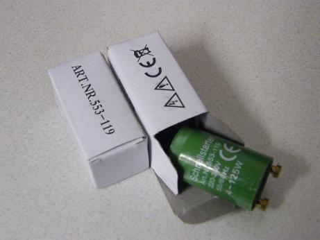

grade hab ich hier eine Leuchtstofflampe inklusive Starter ersetzt.
Leider flackert das Ding beim Einschalten trotzdem noch zwei- bis vier
mal.
Handelt sich um eine 18W mit passendem Starter in einer Leuchte mit KVG
(aka Drossel).
Mir wäre jetzt neu, daß Drosseln altern. Was kann das noch sein?
Gruß,
Harald

Nicht jeder Starter ist gleich schnell oder gut. Besonders bei
Glimmstartern mit Bimetall gab es große Unterschiede. Die sogenannten
"Schnellstarter" aus den Baumarkt waren leider auch nicht toll.
