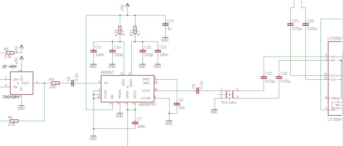

ich stehe momentan vor einem Problem mit dem VGA AD8367 von Analog
Devices. Ich setzte ihn als AGC vor einem IQ-Demodulator bei 10,7MHz
ein. Er soll Eingangspegel von -45 bis 0 dBm auf einen konstanten Pegel
von -2dBm am Ausgang regeln. Das funktioniert gut bei Eingangspegeln von
-18dBm bis 0dBm. Wird der Eingangspegel schwächer, kann der VGA nicht
weiter verstärken und der Ausgangspegel schwächt sich direkt
proportional zum schwächeren Eingangspegel ab. Am Oszilloskop sind ab
Pegeln <=-18dBm deutliche Rauschüberlagerungen durch das
Schwingungsverhalten zu sehen.
Woran könnte das liegen? Der VGA will an Ein- und Ausgang eine Impedanz
von 200Ω sehen. Am Eingang dafür ein 200Ω Widerstand. Am Ausgang habe
ich einen 4:1-Übertrager, der die 50Ω-Eingangswiderstand des
IQ-Demodulators auf 200Ω für den VGA transformieren sollte. Habe ich
hier richtig gedacht? Ansonsten habe ich die Schwingung etwas abdämpfen
können durch Tiefpässe an Ein- und Ausgang.
Anbei der Auszug aus dem Schaltplan.

Was für ein Schwingungsverhalten?
Wenn da was schwingt, dann ist wohl das Leiterplattenlayout schlecht.
Und dieses Schwingen könnte dann die AGC durcheinander bringen.
Nö - nicht richtig gedacht. Ein 4:1-Übertrager übertragt Spannung bzw.
Strom je im Verhältnis 1:4, was in einem Z-Verhältnis von 1:16
resultiert (also quadratisch). Du mußt also einen 1:2-Übertrager nehmen.

Zum Übertrager: Das Verhältnis 1:4 ist wirklich als Impedanzverhältnis
gemeint.
https://www.minicircuits.com/pdfs/TC4-1W+.pdf
Ihr habt vollkommen recht, spannungsmäßig misst man vor dem Übertrager
1Vpkpk, dahinter dann 0,5Vpkpk differentiell. Also 2:1 Daher sollte die
Anpassung hier stimmen am Ausgang.
Zum Eingang: Der THS4304 hat bei 10,7MHz quasi 0 Ohm Ausgangswiderstand.
Deswegen habe ich danach den 200Ohm-Widerstand eingesetzt, damit der VGA
eben 200Ohm sieht und nicht 0. Durch den Widerstand entstehen Verluste,
aber die sind einkalkuliert und dürften eigentlich nichts mit dem
Schwingproblem zu tun haben. Was würde ein (Ich schätze du meinst
1:1)-Übertrager hier helfen? Hat ein Übertrager hier noch andere
Vorteile als den wesentlich geringeren Verlust.

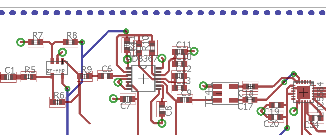

Zum Layout: Hier vermute ich auch den Ursprung des Problems. Die
Schwingungen sind äußerst hochfrequent im Vergleich zu den 10,7MHz.
(Habe davon leider gerade kein Messbild, werde ich nachliefern) Der
Ausschnitt vom Layout ist wieder im Anhang. Zwischen C9 und dem
Übertrager und zwischen C6 und dem VGA-Eingang habe ich noch Zwei
Kondensatoren gegen Masse als Tiefpässe eingefügt. Dadurch wurden die
Schwingungen schon merklich abgedämpft. Die "leere" Leitung zwischen R6
und R9 sowie zwischen C9 und dem VGA-Ausgang sind Messpinzuleitungen.
Diese waren so lang, dass sie für die HF-Schwingung als Resonator
funktionierten. Ich habe beide durchgekratzt und auch das hat nochmal
eine Verbesserung gebracht. Jetzt gibts leider nichts mehr, das ich noch
kürzen kann :) (Die lange Leitung an C7 ist der RSSI-Pin, also keine
Signalleitung). Unter Umständen hat der AD8367 nicht genügend
Massebezug. Vielleicht würde es helfen, auf Top im Bereich des VGA eine
große Massefläche zu legen, anstatt auf Bottom durchzukontaktieren. Habt
ihr noch andere Ideen?
