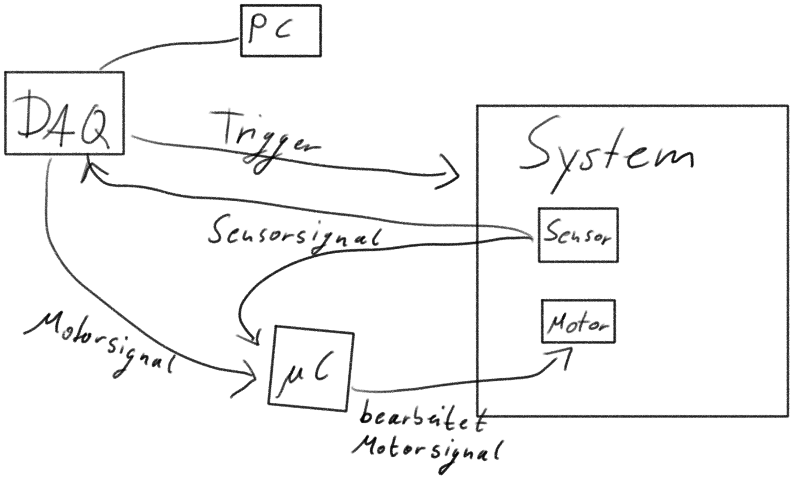

ich bin auf der Suche nach einem mikrocontroller, FPGA oder arduino mit
ADC\DAC.
Ich möchte einige analoge Schaltungen digitalisieren und neuen
Funktionen hinzufügen.
Es kann auch sein, dass ich für die verschiedenen Funktionen
verschiedenen boards brauche. Es muss also nicht alles mit einem Board
realisiert werden aber es wäre schon schön.
Aufgabe 1: Ich habe zwei analoge Signale. Das eine wird in Abhängigkeite
von der anderen verändert. Dabei muss das Timing unbedingt
gleichbleiben. Also es sollte keine Verzögerung entstehen. Das liegt
daran, dass es noch ein drittes Signal gibt welches synchron mit dem zu
veränderden Signal ist. Die geschwindigkeit der adc und dac muss nicht
so groß sein. 100ksps sollte ausreichen. Allerdings überlege ich ob ich
zusätzlich eine Mittelung machen soll um das Rauschen zu minimieren.
Aufgabe 2: Ich möchte einen PID Regler für einen Galvo motor
digitalisieren. Da sich der Hebel des Motors manchmal ändert muss man
die konstanten anpassen. Ist eine automatische optimierung der PID
konstanten möglich.
Als erstes dachte ich an den arduino due weil er bereits DAC hat und
mehr power wie die normalen. aber wegen der synchronisation dachte ich
an einen FPGA.Oder halt einen anderen mikrocontroller.
Wäre über Vorschläge dankbar.
Und guten Rutsch ;)

Ich würde hier nicht auf einen uC mit unbekannter Klassenbibliothek
setzen, sondern ziemlich "bare" in C programmieren.
Es gibt ADC, die von extern gestartet werden können. Nimm 2 solche und
du kannst die Signale sogar gleichzeitig wandeln.
Der ARM Cortex 3 reicht bei halbwegs durchdachter Programmierung locker
aus.

Ok das verstehe ich nicht so ganz. Wie meinst du das von extern
gestartet werden? Die clock?
Das problem sind nicht die zwei Signale sondern das Dritte, welches
nicht durch den µC geht(zumindest war es nicht vorgesehen)
> aus.
Also ein arduino due? oder kannst du ein anderes board empfehlen?
Wenn das dritte Signal eine relevante Information enthält, die nicht
auch in einem der beiden ersten steckt, dann muss es eben auch
ausgewertet werden.
Und was bedeutet denn "durch den uC gehen"? Fehlen uns da noch relevante
Informationen?

Also im ADC sollte keien Verzögerung entstehen. Sobald der einen
Messwert hat gibt er ihn weiter.
> Mir ist unklar, was du unter "keine" Verzögerung vestehst. Ist 1 ms auch
> noch okay?
keine Verzögerung ist natürlich nicht möglich. Entschuldige wegen des
unpräzisen Ausdrucks. also 0.02 ms Verzögerung ist grenzwertig.
Aber der arduino due läuft doch mit 84MHz da sollte doch eine
Verzögerung von 1 MHz möglich sein.(ja ich weiß das kommt auf meine
Verarbeitung an)

OP #4847881
> ausgewertet werden.
Das wird so nicht gehen. Wieso ist erstmal egal.
> Informationen?
Nicht durch den µC gehen bedeutet, das das dritte Signal nicht an den µC
angebunden ist.
Also alle Infos habe ich extra nicht geschrieben, da die eigentlich
irrelevant sind und dann irgendjemand schreibt ich solle es doch bitte
auf das relevante Zusammenfassen. Zum Beispiel von wo die Signale
herkommen und so.
Ich werde morgen mal ein wenig ausführlicher beschreiben in wie weit die
Signale verarbeitet werden sollen und ob Sie vo Sensoren oder so kommen.
#4847891
Das geht nur mit einem Flash-Wandler - die üblichen Wandler in
Microcontrollern sind aber Successive approximation ADCs. Die brauchen
erstmal eine gewisse Aquisitions-Zeit um den internen Sample-Kondensator
zu laden, und dann noch min. einen A/D-Wandlertakt pro Bit für die
Wandlung. Der A/D-Wandlertakt darf auch nicht beliebig hoch sein - meist
ein Bruchteil des CPU-Taktes. Manchmal kann man den Takt erhöhen
und/oder die Auflösung verringern, um die Wandlungsrate auf Kosten der
Genauigkeit zu erhöhen. Auf jeden Fall muss man sich die ensprechenden
Daten vom jeweiligen Wandler genau angucken und entscheiden, ob das für
die Anwendung als "keine Verzögerung" betrachtet werden kann...

So nun mal etwas genauer zu dem Aufbau:
Ich habe mal eine kleine Zeichnung gemacht da ist die Verdrahtung
abgebildetet und hier noch ein paar Eckdaten:
DAQ ist eine Datenerfassungskarte die mit dem Computer gekoppelt ist.
Dort kommen das "Trigger"signal und das Motorsignal synchron raus. Das
Triggersignal sorgt im System für eine Änderung im Sensor. Das
Sensorsignal steigt. Ab einem bestimmten Schwellenwert des Sensorsignal
soll nun durch den µC das Motorsignal verändert werden.
Das Motorsignal kommt mit 50ksps aus dem DAQ mit 12 bit( Deswegen auch
100ksps in meinem vorherigen post; wegen nyquist; Danke M. Köhler für
den Hinweiß)
Das Sensorsignal ist also das direkte Resultat von Triggersignal und
Motorsignal.
Also im Moment sind 0.02ms Verzögerung das Maximum was ok wären.
Wenn ich das richtig sehe ist die µC Geschwindigkeit nicht das Problem
sondern die ADC/DAC. Also alle boards die ich bis jetzt gesehen habe
haben immer nur einen flash oder sigma delta ADC/DAC oder die Auflösung
ist zu geringer.
Danke Alexander S. der PSoC5LP von Cypress ist ein cooles Ding aber er
hat lediglich 8 bit DAC und auch nur einen sigma delta ADC. Die anderen
sind SAR ADCs.

So ganz verstehe ich das nun nicht mehr:
Ist die DAQ schon Fix, oder Teil der Entwicklung?
Du solltest also schreiben,
- was für eine Signal aus dem Motor kommt (vermutlich ein Analoges, mit
einer Grenzfrequenz zwichen 20kHz..50kHz, je nach Filter)
- welche Verarbeitung notwendig ist (einfach Multiplikation/Addition
oder komplexer)
- welche zeitlichen Abhängigkeiten es gibt, also wie schnell ein
(verändertes) Motorsignal sich über den Sensor zurück im µC auswirkt.
Gleiches Gilt für das Triggersignal (also: macht es evt. Sinn, das
Triggersignal auch an den µC zu legen, damit dieser die Info früher
hat?)
Wenn DAQ und µC parallel das Sensorsignal auswerten...kann die DAQ den
Wert nicht digitla an den µC senden?
OP #4848856
Das DAQ ist fix.
Jap ein analoges. ich kenne aber die Grenzfrequenz nicht ist nicht bei
dem Servotreiber angegeben.
> oder komplexer)
etwas komplexer ist es schon. Aber das schlimmste sind e funktionen
fast sofort. Also genauer gesagt liegt das am Objekt zwischen Motor und
Sensor. Dieses reagiert aber sofort auf das veränderte Motorsignal.
Somit ist der begrenzente Faktor hier eher der adc.
> hat?)
der kann es zwar "sehen" aber nicht weiter senden. Ansonsten müsste das
gesamte System umkonstruiert werden.
Die DAQ nimmt es nur auf und stellt es im pc dar. Wenn die Verarbeitung
aber über den pc läuft ist die Verzögerung riesig. Und vorallem nicht
konstant.
