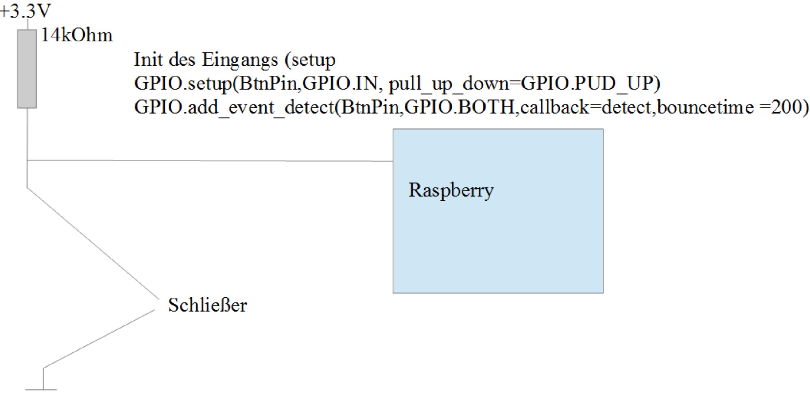

leider bekomme ich jede Minute einen Alarm, obwohl die Lichtschranke gar
nicht schließt.
Hier ist mein Code. Für nen Tipp wäre ich dankbar, da ich grad den Wald
vor lauter Bäumen nicht sehe...

von Simon T. (simon_t399)
was passiert denn, wenn du in "detect" mal alles sein lässt und
stattdessen dort einfach mal etwas ausgibtst?
Alternativ weiß ich auch nicht ganz genau, was das
"GPIO.setup(BtnPin..." tut, wenn man einen Pull-Up-Widerstand extern
eingebaut hat (hast du ja laut dem Bild) und gleichzeitig noch den im
Chip einschaltet. Also "pull_up_down" ggf. mal weglassen.

von sunshineh (Gast)
danke für die Antworten. Ich habe bisher noch nichts mit Python gemacht
und diesen Code aus verschiedenen Teilen im Internet
zusammengeschustert. Wenn etwas schlecht daran ist, bitte ich um
Verbesserungsvorschläge oder Tipps zu guten Tutorials.
Die 60 Sekunden hatte ich nur eingefügt, da ich nicht ständig eine
Email-Benachrichtigungen bekommen wollte. Ich habe nun gemerkt, dass
dies ein einer schlechten Verbindung gelegen hat und nicht am Code.
Zudem hab ich nun den Eingang der Lichtschranke mit einem Pulldown
Widerstand belegt und nun bekomme ich (meist) wirklich nur noch eine
Benachrichtigung, wenn der die Schranke schließt.
Das mit dem Prellen habe ich raus, habe die Bouncetime auf 2000 erhöht
nun bräuchte ich nur noch eine Lösung für den Dauerkontakt.
Sorry, ich kriegs nicht hin. Wie muss ich meine Main-Schleife anpassen,
damit es geht?
Also nun bin ich schonmal soweit, dass ich in der Main die SleepTime
eingebunden habe. Nun dachte ich mir, dass ich jedesmal dort den Zustand
der Lichtschranke abfrage und in einer Variablen hochzähle

Allerdings bekomm ich hier die Meldung
cnt = cnt + 1
UnboundLocalError: local variable "cnt" referenced before assignment
von Nosnibor (Gast)
Er hält cnt für eine lokale Variable in cntUnterbrochen(), weil er's
nicht besser weiß. Das gibt natürlich Ärger (uninitialisierte Variable).
"global cnt" am Anfang der Funktion klärt das Mißverständnis auf.
Funktioniert, danke!
