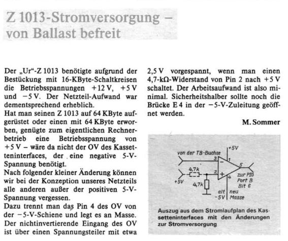

von Ingolf O. (headshotzombie)
da mich die gleiche Diskussion anderenorts nicht wirklich
zufriedenstellt und ich gleichzeitig großes Vertrauen in dieses Portal
habe, weil einfach mehr OPV-Kenner vor Ort sind,  möchte ich die gen.
Schaltungsänderung auch hier vorzeigen!
- Ist diese Schaltungsänderung so wie beschrieben lauffähig oder einfach
nur Schrott?
- Kann man die Funktion wirklich auf einfache Art und Weise bewirken -
welche?
Der genutzte OPV ist übrigens ein B761D bzw. TAA761!
Die Originalschaltung liegt => http://www.z1013.de/spl/z1013-64_3.gif
Alles Gute für 2017!

Die Frage laesst sich nicht beantworten weil wir nicht wissen ob Ein und
Ausgang der Peripherie mit der Potentialverschiebung klar kommt.
Ausserdem muesste man wissen was fuer ein OP verwendet wird und welche
maximale Amplitude notwendig ist da mit diesem umbau der theoretisch
nutzbare Headroom verkleinert wird.
Olaf
von Jens G. (jensig)
Da jetzt Pin2 auf Ub/2 liegt, muß man auch dafür sorgen, daß Pin3
ebenfalls um diesen Pegel herum liegt, damit er durch die Signale dann
auch getriggert wird (bei größeren Lautsprechersignalen könnte das noch
gehen, bei Signaleinspeisung via Diodenbuchse wird's ohne weitere
Modifikationen wohl nicht reichen)
Die Frage ist jetzt, wie Pin3 wirklich beschaltet ist, denn so frei wie
im Bild kann der ja wohl nicht sein. Ich würde den auch auf Ub/2 legen
@Jens
Die Pin3-Beschaltung findest Du im Link!
@Olaf
Den OPV-Typ habe ich doch angegeben.
@Joe
Du solltest mal Deine Vorsätze für's neue Jahr neu strukturieren und das
ist jetzt kein Witz!!!
Das Geschriebene stammt von 1990 und hat einen Bezug zur
Z80-Problematik, der über diesen Umbautext hinausreicht. Da ist nämlich
auch die zeitliche Reihenfolge des Anliegens der 3 Spannungen wichtig.

Allerdings sehe ich davon nichts im verlinkten Stromlaufplan. Die -5V
werden einfach mit einer Chargepump generiert.
Wie auch immer, dein OP-Umbau sollte funktionieren. Am Ende kommen halt
immer 0V/5V raus.

ERHEBLICHER SCHALTUNGSAUFWAND...
Oho, eine 1AmperDiode, ein Vorwiderstand und eine Z-Diode :))
Da ein Koppel-C (C6.1) vorhanden ist, geht das mit der
Schaltungsänderung so in Ordnung.

Das Problem an dem Umbau ist allerdings, dass sich der Ausgang bei
fehlendem Eingangssignal jetzt auf 2.5V einpegeln wird. In der
Originalkonfiguration sind es 0V.
Wenn das ganze neu aufgebaut werden soll, wäre hier ein Komparator mit
kleiner Hysterese besser.
Das ist korrekt, Joe, allerdings geht es hier um ein bestehendes Layout,
wo der OPV eben "nur" 6 Pins hat. 30 Jahre altes Teil eben...

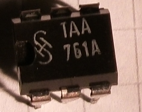

von Karl B. (gustav)
Siemens und Halske TAA761A
Noch 2 Stück "auf Lager"
ciao
gustav
@Ingolf O. (headshotzombie)
>@Jens
Tatsächlich - hatte ich glatt übersehen.
Ok, da das Ding mit Gegenkopplung arbeitet (und nicht einfach nur als
Komparator), dann sollte es so gehen.
Allerdings: am Ausgang hat der OPV einen 1:2-Spannungsteiler - da werden
jetzt nur noch H/L-Pegel von 5V/2,5V generiert, nicht mehr 5V/0V. Habe
jetzt nicht im Überblick, was die nachfolgenden Teile für H/L-Pegel so
brauchen (eigentlich würde ich den Spannungsteiler komplett entfernen,
und den Ausgang direkt durchschleifen -  oder zumindest R23 entfernen).

von Axel S. (a-za-z0-9)
Ja, R23 müßte man überbrücken. Dahinter kommt eine PIO, die will
näherungsweise TTL-Pegel sehen und wird mit 2.5V L-Pegel definitiv
nicht glücklich.
Allerdings ist dieser Schaltungsteil auch eher unkritisch. Man braucht
bloß genug Verstärkung um aus den 100..1000mV (abhängig vom verwendeten
Kassettenrecorder) ein Digitalsignal zu zaubern. Einfach nur verstärken
und begrenzen. Komparator ist schon übertrieben. Der B761 hat den
Charme, daß er mit seinem Ausgang hypsch nahe an die negative Rail kommt
(ist ja ein open-collector Ausgang). Damit ist er prädestiniert für die
Erzeugug von TTL-Logikpegeln an seinem Ausgang.
Die russische Methode würde einfach 3 Inverter aus einem 74HCU04 in
Reihe schalten und als invertierenden Verstärker benutzen. Stilechter
wäre die Verwendung eines A302. Dessen Eingang mit einem Spannungsteiler
so vorspannen, daß er gerade H liest. Und das Audiosignal wie gehabt
kapazitiv einkoppeln. Falls die Hysterese zu groß ist - da gibt es den
Trick mit dem Widerstand in der Betriebsspannungszuleitung.

die einzige Versorgungsspannung sein sollen, bleibt diese Vorgabe für
den OPV verbindlich.
Ingolf O. schrieb:
> Der A302 war auch schon im Blickfeld, ist aber genau wie der OPV obsolet
> und sollte bei Neuentwicklungen eher aussen vor bleiben.
Für eine Neuentwicklung, ja.
> Mir schwante immer eine Lösung mit einem kostengünstigen Dual-OPV vor,
> zumal Inv.-gatter keine frei bzw. ungenutzt z.V. standen. Und da die 5P
Wie wäre es dann damit, einen open-collector Komparator a'la LM393
zweckentfremdet als Verstärker zu benutzen? OPV mit open-collector
Ausgang scheint es neu auch nicht mehr zu geben.

Ingolf O. schrieb:
> Weiterhin hatte man es sich zur Aufgabe gemacht, eine Neuauflage des
> Gerätes mit zahlreichen Verbesserung/Erweiterungen herauszubringen, die
> über Weihnachten so manches Herz höher schlagen lassen sollen.
Also ist das ein gewerbliches Projekt?
@Axel
Genauso ist es, weil da verfüge ich über einige Stangen davon, ohne eine
bisherige Nutzungsmöglichkeit gehabt zu haben.
Würde mich freuen, wenn Du da etwas mehr ins Detail gehen könntest!
