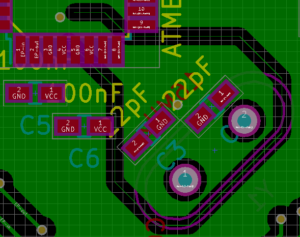

Layout Block-Kondensator am Atmega8
Gast #4847447
Hallo zusammen und ein gutes neues Jahr!
In dem meisten Fällen kann man den Abblockkondensator ja nah an den Pin
schmieden. Aber wie macht man das beim Atmega8, wenn
- jeder Pin der Stromversorgung einen Kondensator haben soll,
- man nicht über Masseflächen routen soll,
- die Stromschleifen kurz bleiben sollen?
Durch die alternierende Reihenfolge von GND und Vcc kommt irgendwie
immer Murks heraus. Und von den XTAL1 und XTAL2 Pins kommt man auch
nicht wirklich gut nach GND zurück...
Welches Routing ist besser: 1 oder 2?
Oder 3 (Euer Vorschlag)?

Oder einfach nur einen einzigen Kondensator für beide Vcc, da sie
sowieso nahe beieinander liegen? Das würde die Vias sparen.
AVcc ist ja auf der anderen Chip-Seite und wird getrennt versorgt.

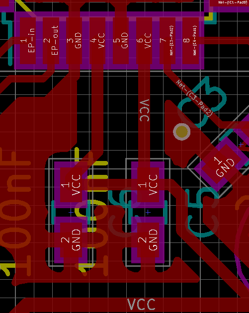

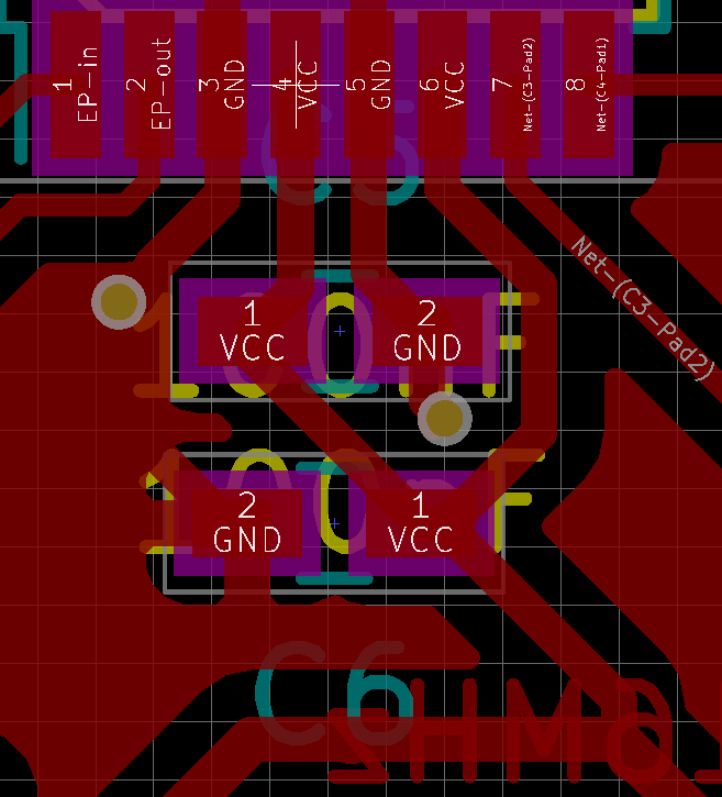

Danish B. schrieb:
> Vielleicht beide um 90° drehen.
Du meinst so wie hier?
So wird allerdings die Schleife etwas länger. Ich habe kein Problem
damit, einen kleinen Kondensator quer vor den µC zu löten, wenn der
schon gut verlötet ist. An den Kondensator kommt man ja von den Seiten
heran.
Wenn ich aber Stirnfläche an Stirnfläche löten soll, dann brauche mehr
Platz. Drei Millimeterchen finde ich schon sportlich.
Auch sind so die beiden Kondensatoren genau parallel geschaltet. Hin-
und Rückweg sind identisch. Da könnte ich mir doch auch gleich einen
davon sparen?
Nimm das "Atmega8_2.png", wobei ich mich da noch frage, wohin die beiden
Masseanschlüsse von den Pins 3 und 5 nach innen führen...
Und nimm kleinere Kondensatoren. Wer QFP verarbeiten kann, der kann auch
0402 Kondensatoren. Sowieso sieht die Padgeometrie etwas
gewöhnungsbedürftig in die Länge gezogen aus. Was ist das für eine
Bauform?
Hallo Lothar,
Da ist eine Massefläche unter dem Chip. Dort könnte ich auch noch ein
Via plazieren.
Und auf der anderen Seite ist noch ein GND Pin.
> Bauform?
0805 mit etwas verlängerten Pads, um das Handverlöten zu erleichtern.
Ich will es mir ja nicht schwerer machen als nötig. ;-)

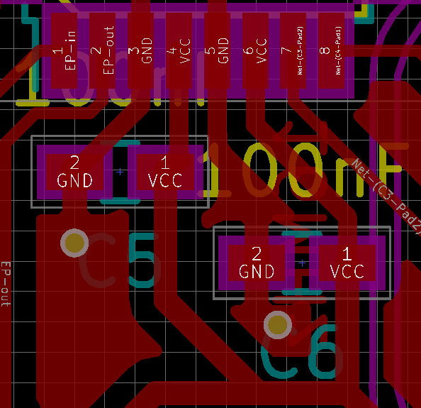

Kondi schrieb:
> Sollte ich da lieber einen Ausschnitt in die Massefläche machen, also
> eine lokale Masseinsel,
Das könnte dann so aussehen.
Auf dem Bild sind nur die Bauteile und Kupfer auf der Rückseite zu
sehen.
Die Leiterbahnen auf der Vorderseite habe ich ausgeblendet.

Habe ich das Überlesen oder hast du bisher noch nicht erwähnt, was auf
der Platinenunterseite ist?
Wenn da GND ist, dann brauchst du auf Top doch nicht unbedingt Masse in
der Nähe der C's.
Kannst du die C's auch auf der Rückseite platzieren?
Bei Bild 2 kannst du bei dem rechten C das VIA oberhalb des C's
platzieren.
Apropos VIA. Bei deinen VIAs sehen die Pads recht klein aus.
Meine Empfehlung 0,3mm Bohrdurchmesser und 0,7mm Paddurchmesser.
Ja. Auf der Rückseite ist eine große, zusammenhängende GND-Fläche, nur
hin und wieder mit kürzeren "Durchsteigern". Das wäre natürlich elegant
und ein sehr kurzer Weg: Die Kondenstoren könnten direkt unter die Pins
des µC.
Ich hatte bisher nur vermieden, die Kondensatoren dort unterzubringen,
weil sie dann schlechter an Vcc angeschlossen wären. Vcc müsste also
auch auf die Rückseite, zumindest für ein kurzes Stück, und nur auf
diesem Weg zum µC.
Aber Andreas hat natürlich Recht: Bei BGAs usw. ist das anders kaum
möglich.
> platzieren.
Stimmt.

> gefüllten Vias
Die unterstützt mein Fertiger nicht. Auch keine Bohrungen <0.4.
Aber es ist auch nur eine One-off.
Dennoch nutze ich gerne jede Gelegeneit zum Lernen.
Wenn ich mir das so ansehe, sehe ich hier in diesem Fall auch keinen
Grund für diese beiden Vcc-Pins jeweils einen Abblockkondensator zu
verwenden. Ich würde hier beiden Pins einen gemeinsamen
Abblockkondensator spendieren.
