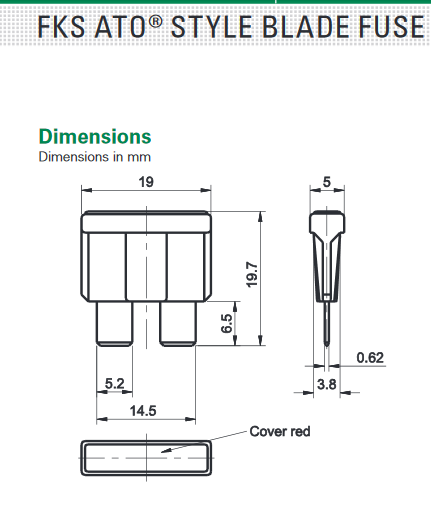

ich kapiere das THT Layout im Datenblatt dieses Sicherungshalters nicht.
http://www.mouser.com/ds/2/215/564-743571.pdf
Soll für eine Standard Kfz Sicherung entworfen werden.
Ich möchte mit diesen Haltern eine Eagle Library erstellen.
Links oben ist das Layout für 2 solcher Halter gezeichnet, aber warum
sind da jetzt z.B. 6 Löcher ? Ich versteh auch die Anordnung nicht.
Meiner Meinung nach sollten da auf einer waagrechten Linie 4 Löcher in
bestimmten Abständen zueinander positioniert sein, dann wärs klar..
Wäre sehr dankbar wenn mir jemand auf die Sprünge helfen könnte.

Für eine Sicherung brauchst du zwei von diesen Clips. In der Zeichnung
ist auch der Abstand dieser beiden Clips angegeben, damit sie sich nicht
berühren und die Sicherung reinpasst.
Die beiden größeren Löcher sind für die beiden Steckzungen der Sicherung
(wie oben schon geschrieben).
Gruß Thomas

Du benötigst ja auch zwei Clips für eine Sicherung, das große Loch
befindet sich genau unterhalb der Steckzunge, damit Du die Sicherung bis
auf Anschlag einstecken kannst.

Steck einfach mal eine Sicherung in die Clipse, dann weisst Du warum der
Hersteller dieses Layout empfielt.
BTW. Das ist der falsche Clips für eine Standart Flachstecksicherung,
denn dieser hier ist laut dem Beschriftungsfeld der Zeichnung für 'Mini
Auto Blade Fuse'.

Danke, war ein mega Denkfehler meinerseits.
Ich hätte die Flachsicherung horizontal reingesteckt, also parallel zur
Leiterplatte. Aber in diese Halter steckt man die Sicherung vertikal
rein...
Vielen herzlichen Dank!
