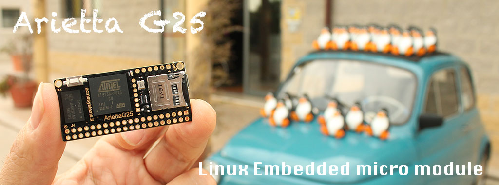

ich habe mich von verschiedenen Projekten, Schaltplänen, Datenblättern,
... inspirieren lassen und nun einen eigenen Schaltplan zu einem Board
erstellt das mit einem Atmel AT91SAM9G betrieben wird. Wie lange würde
ein Profi in EAGLE brauchen um eine Platine zu erstellen die
wahrscheinlich ein bisschen größer ist als die im Anhang? Auf mein Board
soll ebenfalls ein microSD Slot und RAM.
LG
Gast #4847935
Was ist denn bereits vorhanden?
Bei klarer Spezifikation würde ich mal knapp einen Tag (=8 Stunden)
veranschlagen, ansonsten entsprechend mehr. Preislich würde ich mit
80-100 Euro/Stunde rechnen, je nach Profi.

Dir ist klar, dass das ein ARM9-BGA + DDR2 ist?
Das ist nicht irgendein Spielzeug wie ein Microcontroller, dass man
huschpfusch zusammenschludern kann.
Die Rückseite dürfte voll sein, mit Kodensatoren.
Das Layout dürfte 6 oder 8 Lagen haben. Oder auch 10. DDR2 erfordert
einiges an Hirnschmalz in Hinblick auf Power, Impedanzkontrolle und
Matching. Wahrscheinlich auch Microvias.
Das ist nicht "mal schnell" zusammengeklickt.
Vermutung:
1-2 Wochen, und das setzt voraus, dass ein vollständiger Schaltplan
bereits im CAD-System ist, und der Layouter viel Erfahrung mit
HF-Layouts hat.
Wenn man die Datenblätter / das Referenzdesign selber durhackern muss,
6-8 Wochen oder so.
Und das ist schon sehr schnell ;-)

217er-BGA@400MHz plus 32Bit-DRAM-IC auf einem 8cm² Board.
Frag lieber bei den Leuten die die Testserie herstellen ob die das
Layout machen oder begleiten.
Das irgendwer sowas in 8 Stunden macht und Du dann einfach eine Zip mit
Gerbers bekommst die Du an irgendwen weiterleitest ist Unsinn. Ist
hoffentlich klar, dass solche Angebote direkt rausfliegen. So ein Teil
sollte auch getestet werden und das Layout dann ggf. modifiziert.

Das Problem hier ist:
Man traut sich hier gar keine realistischen Zeiten hineinschreiben,
sonst wird man von 1000 Ahnungslosen niedergebrüllt. Die werden dann
bestätigt von diversen Graubärten, die mal in Elektronikwelt von
vorvorgesten ein Layout mit DRAM gemacht haben. DDR2 ist nicht mehr das
gleiche, wie ein 70ns-SDRAM, aber erzählt das mal den Graubärten...
Ich kenne einen guten Layouter, der ist an einem DDR3-Layout satte 4
Wochen gesessen. Nur für den Speicherbus.
Grund: Die gesamten Layoutregeln in die Praxis umsetzen, treibt selbst
einen erfahrenen Layouter an seine Grenzen, wenn man das noch nie zuvor
gemacht hat. Da muss man das Tool schon sehr gut beherrschen.
DDR2 ist NICHT einfacher.
Die Leute sehen nur die Größe der Platine und die BGAs von oben, nicht
aber das Innere des Dings.
