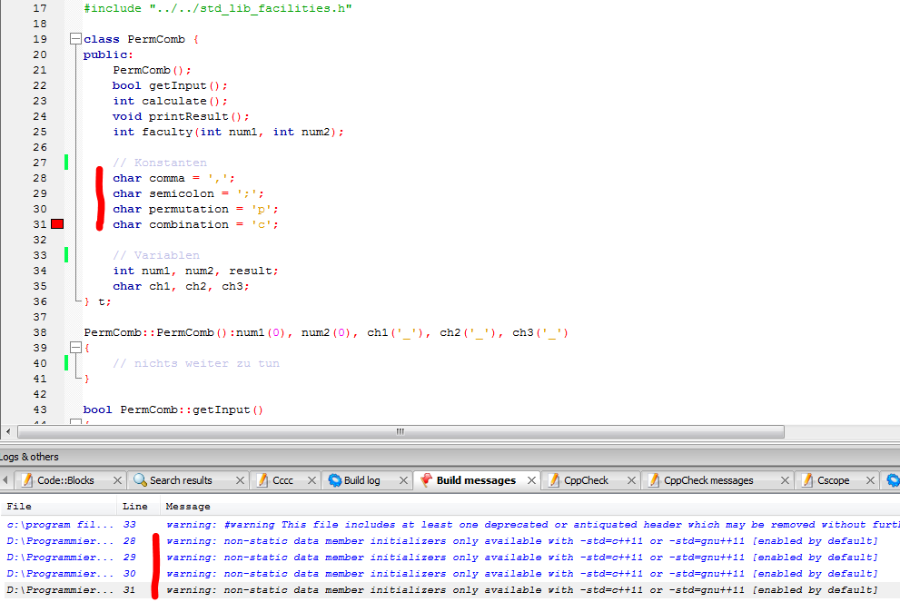

Hallo zusammen, ich habe ein kleines Testprogramm geschrieben und
bekomme Warnmeldungen mit denen ich nicht viel anfangen kann.
Was bedeuten diese Meldungen und wie kann ich den Code korrigieren um
die Meldungen wegzubekommen?

Moderator #4848193
Schon C++98 erlaubte innerhalb einer Klassendeklaration die
Initialisierung von ganzzahligen Klassenkonstanten, also bspw. so:
  static const char comma = '.';
Eine solche Variable ist überall dort zur Compile-Zeit bekannt, wo auch
die Klassendeklaration bekannt ist, was folgende Vorteile bringt:
- Sie belegt keinen (Daten-)Speicherplatz.
- Sie erzeugt keinen Rechenzeit-Overhead bei der Objektinstanziierung.
- Zugriffe auf die Variable erfolgen i.Allg. schneller, da der Wert
  direkt als Operand der entsprechenden Maschineninstruktionen angegeben
  werden kann und nicht erst aus dem Datenspeicher gelesen werden muss.
- Da der Compiler ihren Wert kennt, kann er Ausdrücke, in der sie
  auftaucht, stärker optimieren.
- Sie zählt als eine so genannte "integral constant expression" und kann
  deswegen bspw. als Größenangabe in einer Array-Deklaration verwendet
  werden. Dies ist auch der Grund, warum diese direkte Initialisierungs-
  möglichkeit überhaupt eingeführt wurde.
Andere Datentypen (wie bspw. double) können mit dieser Methode nicht
initialisiert werden¹. Seit C++11 ist dies (und noch sehr viel mehr) mit
constexpr möglich:
  static constexpr double x = 1.234;
Man könnte deswegen die obige Codezeile also auch so schreiben:
  static constexpr char comma = '.';
¹) Der GCC bietet dies allerdings als Spracherweiterung an.
