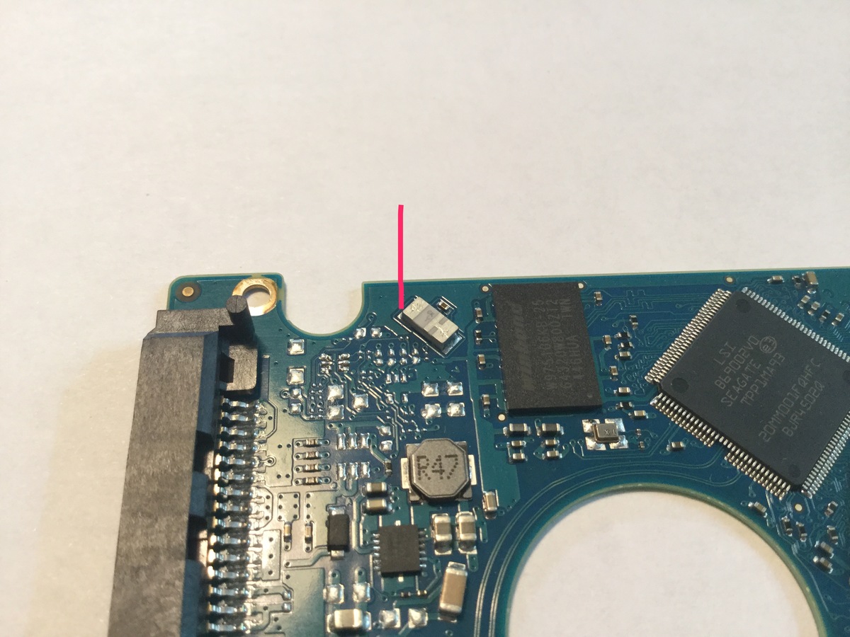

Hallo Forum,
Ich versuche das im Bild markierte Bauteil einer Festplattenplatine zu
identifizieren. Könnt Ihr mir dabei behilflich sein ?
Kurze Fehlerbescheribung:
Die Festplatte wird nicht mehr erkannt und die Platte läuft nicht mehr
an (dreht nicht mehr). Vermutlich hat ein Netzteil eines externen
Gehäuses die Spannungsversorgung der Platine abgeschossen. Das Bauteil
gibt es noch ein weiteres Mal auf der Platine und lässt Durchgang messen
- beim defekten nicht.
Vielen Dank vorab für eure Mühen.

Stefan U. schrieb:
> Das hatten wir erst vor kurzem, seit dem weiss ich, dass es sich um
> einen Erschütterungs-Sensor handelt.
Danke dir.
War das am Ende die Ursache das die Platte nicht mehr lief und konnte
der Defekt repariert werden ?
Fällt mir grad schwer nachzuvollziehen wie der Sensor kaputt geht im
regulären Betrieb... aber es soll ja alles geben.
