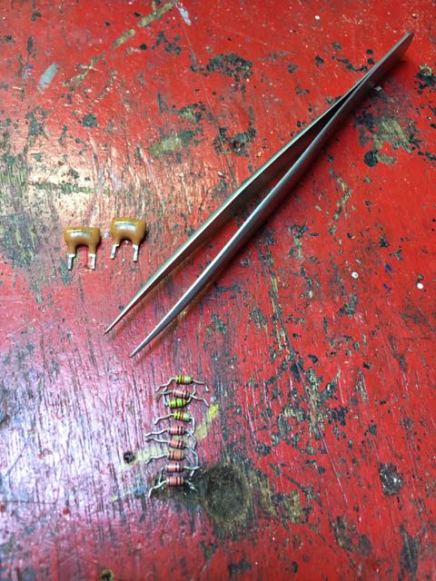

Ich habe aus diversen alten Geräten (Funktelefon, Radio, etc.) Bauteile
ausgelötet. Leider ist mir nicht klar, um welche Art von Bauteilen es
sich bei den abgebildeten handelt.
Bild 1: sieht für mich aus wie Widerstände. Ich habe alle mit dem DMM
gemessen und bei keinem gab es eine Anzeige (also alle größer 22 MOhm).
Nun kann es natürlich sein, dass diese Widerstände alle defekt (kein
Kontakt) sind, das würde mich aber schon überraschen. Ich habe auch auf
Diodenfunktion geprüft: wieder kein Durchgang, egal in welche Richtung.
Wer hat eine Idee, was das sein kann?

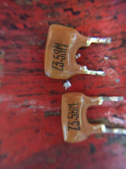

Bild 2: auch bei diesen beiden Teilen zeigt das DMM keinen Durchgang an.
Auch keine Kapazität (jedenfalls keine nennenswerte). Was kann das sein?
Ein Filter? Ein Quarz?

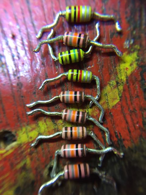

Bild 3: die Teile, vor allem die "Widerstände" sind sehr winzig, zum
Größenvergleich eine Pinzette für SMD-Teile.
OP #4849296
Wenn 1 Spulen wären, dann müsste ich mit dem DMM ja Durchgang sehen, ich
sehe aber nur "unendlichen" Widerstand. Dadurch scheiden für mich
eigentlich Spulen aus (ausser, alle sind defekt/durchgebrannt). Oder
täusche ich mich?
Für Spulen sind sie mir auch nicht "fett" genug. Typische Spulen haben
einen etwas größeren Durchmesser, meine ich.
Wenn 2 ein Widerstand wäre, dann müsste ich ja den Wert messen können.
Das DMM zeigt aber nur "unendlich" an. Damit denke ich, dass es kein
Widerstand sein kann (oder aber defekt, aber dann gleich beide??).
hh
Gast #4849333
Huhu,
beide Resonatoren haben 3,58 MHz, bei "3,59" ist nur die Farbe
abgerubbelt.
Versuche mal bei den Rs, eine Spannung anzulegen und den Strom zu
messen. Evtl. im V-Bereich (also R und Multimeter in Reihe an eine
Spannungsquelle). Das ergibt einen hochohmigen Spannungsteiler.
OP #4849701
Lukas schrieb:
> Die Kerkos waren z.B. in Baukästen so dabei.
> Hier noch in einen Shop gefunden:
> http://www.kne-shop.de/shop/index.php?cPath=32_183&SESS=iyviljhj
Danke! Hab ich wieder was dazugelernt :-)
War ja eigentlich naheliegend: wenn's kein Widerstand, keine Spule,
keine Diode ist, was bleibt da noch? => Kondensator! Hätte ich ja auch
mal selbst draufkommen können, grins ;-)
Danke!
