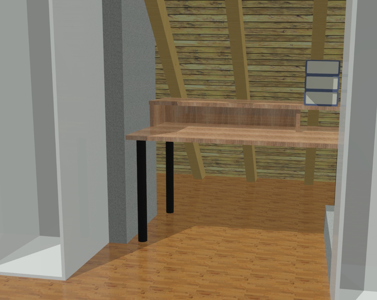

Ich möchte mir ein Labortisch fürs Elektronikhobby bauen. Der Tisch
kommt in eine Nische und ist 175cm breit. Den Bereich rechts von den
Füßen kann ich nicht nutzen, da Altbau und Kram im weg.
Die Platte ist 80cm Tief und das Regalbrett 42cm. Die Vorderkannte vom
Regalbrett ist 46cm von der Tischkannte entfernt und die lichte Höhe der
Brücke beträgt 16cm.
Ich erhoffe mir von dieser Konstruktion einerseits viel Arbeitsfläche
für den ganzen Kram (in das Fach kann ich bequem reinschauen)
andererseits eine bequeme Bedienung der Messgeräte auf der Brücke (darum
nur 46cm Abstand).
In den freien Schacht kommt das Labornetzteil. Die Steckdosen möchte im
Kasten alle Sternförmig verdrahten (Hutschiene mit Durchgangsklemmen
etc.). Davon erhoffe ich mir möglichst wenig Störungen und
Potentialunterschiede zwischen den Geräten.
Was meint ihr dazu? Habe ich etwas vergessen oder nicht bedacht? Leider
ist mein Platz sehr eingeschränkt und ich muss einige Kompromisse
eingehen.

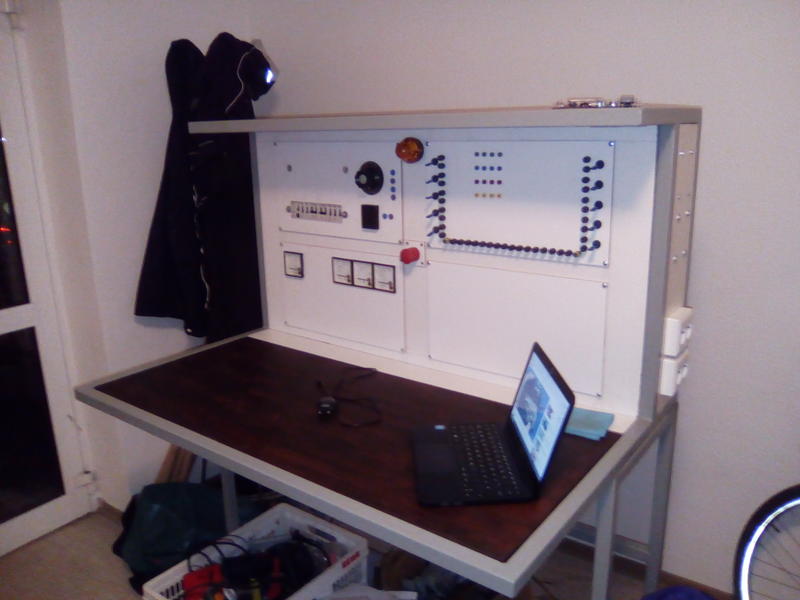

stauraum, schubladen.
was sind das für blaue nupsis hinten am tisch? steckdosen? wie willst du
da ran kommen?
oben im bild mein tisch, multiplex platte auf 2 schubladenschränken
(ikea "alex"), 220cm breit. der aufbau links ist aus zusammengeklppten
fichtenbrettern, über dem tisch gibts noch 3*3m regale an der wand.
diese anschraubbaren tischbeine… taugen die was? die wirken auf mich
nicht sehr stabil. nicht das der tisch zusammenklappt wenn du ihn mal
vorziehst um hinten an die steckdosen zu kommen ;)

Vielen Dank schon mal für die Tips. Habe noch zwei Bilder von der
Einbausituation angehängt.
 - Labornetzteil: Schacht ist groszügig, geprüft, Wärmestau sollte
   nicht entstehen.
 - Brandgefahr Steckdosen: Ja, das ist ein Thema...
   Einen Einbaukasten zu bauen, ist ein großer Aufwand...
 - Tischbeine sind erstmal "exemplarisch". Den Tisch werde ich
   ziemlich sicher auch noch mit der Wand verschrauben, siehe
   Bilder im Anhang.
 - Steckdosen hinten kommt man "gut" ran. Sind zum einmal einstecken
   für die Laborgeräte gedacht. Gut, man muss "krabeln".
 - Sicherungsautomat / FI: Habe ich überlegt, brauch ich nicht, da:
     a.) Ich nur Lötstation und paar Messgeräte habe,
     b.) nichts mit Netzspannung mache,
     c.) FI mit 10mA nicht selektiv wäre.
 - "Notaus" (Pilztaster): <Besserwisser>Die Pilztaster sind Nothalt,
    und die roten Drehschalter sind Notaus</Besserwisser>.
    Für den Pilztaster bräuchte man dann mindestens einen Schütz,
    da die Minikontakte von so einem Pilztaster Stromkreise nicht
    ordentlich trennen können.
    Der Drehschalter trennt eben richtig ordentlich, ich will die
    Geräte immer bestromt haben, nur bei Gewitter oder längerer
    Abwesenheit soll getrennt werden.
 - Lötstation kommt rechts, in den Bereich vor die Steckdosen.
 - Erdung/ESD: Danke! Das fehlt noch!

Bi auch gerade am ausstatten. Bei mir wir die Brücke 22cm hoch (lieber
etwas mehr) aber nur 25cm tief (arbeite woanders täglich mit 22 Tiefe
und 20cm Höhe und beides ist ein bisschen zu wenig. Dann bleibt ein
Arbeitsraum von 55cm, ich hab da lieber mehr als weniger. Und ich mache
auf die Brücke ZWEI Etagen, die obere nur draufstellbar.

Wie von anderen schon erwähnt würde auch ich die Brücke etwas höher
machen. 16cm sind schon reichlich knapp um etwas darunter zu stellen,
selbst wenn es nur ein Glas mit Bleistiften ist.
Was mich am meisten stört: Hinter dem Tisch scheint noch reichlich Platz
zu sein, den man gut als Stauraum verwenden könnte. Nur kommst Du da
nicht ran, außer Du krabbelst unter dem Tisch durch.

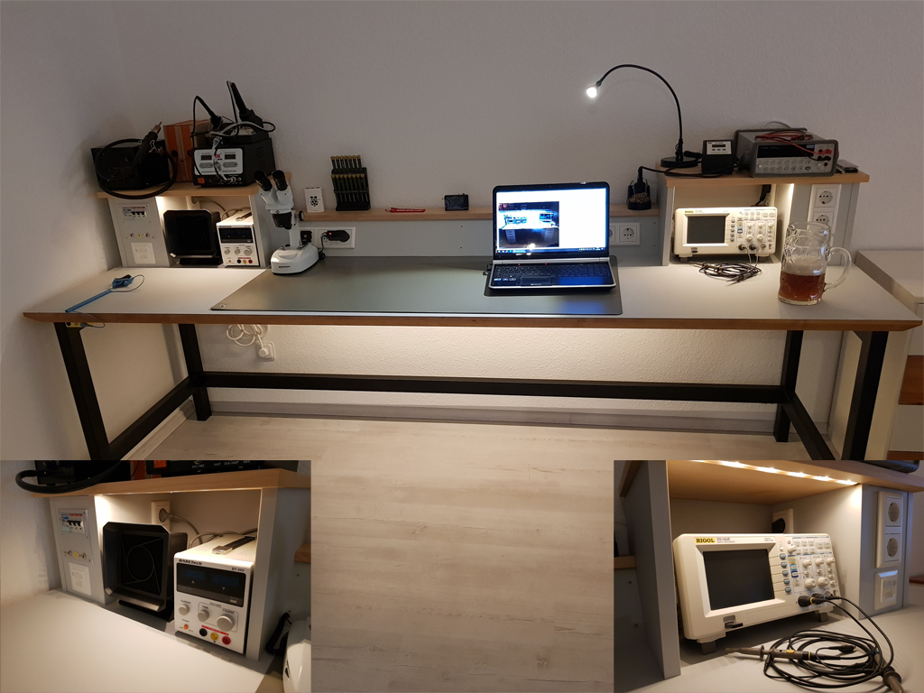

c.m. schrieb:
> BILD
das ist ja richtig aufgeräumt, wie lange hast Du dafür gebraucht?
Bei mir sieht das eigentlich immer so aus,
dass man sich das nicht zu veröffenlichen traut ;)
ich hab hier am Tisch einen DC-Anschluss, +12V GND -12V
aus 2 PC-Netzteilen.
Damit man immer die am meisten benötigten Spannungen sofort parat hat.
für alles andere ein einstellbares NT

von Cyborg (Gast)
Für die Kabel sollte der Tisch und das Podest hinten einen Freiraum
zur Wand oder Decke von 5cm haben. Irgendwie muss da wenigstens ein
Schukostecker durch passen. Warum wird der Raum bis zum Dach nicht
genutzt? Da scheint noch reichlich Platz zu sein.
Ein Kabelkanal oder eine Kabelwanne unter dem Tisch hilft Kabelsalat
zu vermeiden, die den ausgestreckten Beinen im Weg sein könnten.
Dann fehlt ein Not-aus-Taster am Tisch, den man im Notfall betätigen
kann, wenn man mal schnell alles stromlos machen will.
Ein paar Rollschubladenschränke kann man ja solo beschaffen wo dann
Werkzeug drin verschwindet.
Ich würde auch drauf achten, dass die Tischplatte solide genug ist,
oder ein Brett(kombiniert mit Kabelkanal/-wanne) hochkant drunter
geschraubt wird. Messgeräte könnten sonst die Tischplatte so stark
belasten, das die sich durch biegt.

von Achim S. (Gast)
Respekt vor Deinem Projekt und Deinen Konstruktionsfähigkeiten.
Ich habe jedoch ein ungutes Gefühl, ob man wirklich dort arbeiten
möchte, mit der Rückenlehne im "Türrahmen".
Wenn dort nicht soviel Platz ist, dass Du den Tisch auch rechts an die
Wand stellen/nageln kannst, dann ist der Platz vielleicht zu klein. Wenn
er aber rechts passt (Du also in der Mitte noch bequem sitzen kannst),
dann kannst Du die Schräge links komplett mit nutzen und über der
"Treppe" Schubladen/offene Regale unter den Tisch bauen.
Das allermeist sollte im Sitzen/Stehen/mit Bücken (aber ohne zu
krabbeln) erreichbar sein.

von Mike B. (mike_b97) Benutzerseite
du wirst die Dachschräge im unteren Bereich kaum nutzen, höchstens für
die Füße, Müll, Staub und Kabelsalat
Von daher würde ICH dort ein Brett senkrecht davor stellen.
soweit hinten dass man die Beine noch austrecken kann, vielleicht 50cm
hoch
aus einem zweiten Brett oder Platte (40cm+ breit) zwei Dreiecke aussägen
im Winkel wie die Dachschräge, diese im Lot auf das Brett schrauben, am
hinteren unteren Ende der Dreiecke diese mit einer Latte verbinden und
das Ganze in die Dachschräge schieben, (evtl. oben und Unten einen
kleinen Belüstungsschlitz offen lassen).
Da dein Tisch entsprechend deiner Darstellungen ortsfest sein wird würde
ich auch die Gerätestromversorgung so gestalten und die hintere blaue
Steckdosenleiste aus dem Tisch in das Dachschrägenbrett verlagern.
Außerhalb des Fuß"wirkngs"bereiches und doch (mit bücken) immer
erreichbar. In das Brett kann man auch einen Zentralschalter und eine
Sicherung einlassen, oder gleich irgend einen professionellen
Schaltkasten.
Dadurch gewinnst du insgesamt oben Platz und kommst besser an die
Steckdosen ran.

von Lukas H. (eelhorsto)
Hey
Also das ist mein Ansatz für einen kompakten "Labortisch"! Mit
Sicherungen Trafos und Schaltnetzteilen im Kasten da hinten. Das Board
ist für nicht benötigte Laborgeräte. So was zu bauen macht fast mehr
bock als daran zu arbeiten! Sicherheit geht aber immer vor!
Viel Spaß und keep it simple!
von Bastler (Gast)
Tip-Top!
So sieht's aus: Der Weg ist das Ziel. Sicherheit klar, allerdings sollte
man die Kirche im Dorf lassen.
Nunja, mit diesem ganzen "Starkstrom" habe ich beruflich zu tun, da
brauch ich das nicht noch Zuhause.
Hast Du zwei Schütze für den "Notaus"-Pilzschalter inkl. Starttaster und
Selbsthaltung verbaut, oder gehst Du einfach mit der Netzspannung über
die Kontakte?

von Jack (Gast)
Nachdem ich aus diesem Thread viele wertvolle Ideen mitgenommen habe,
möchte ich mein Ergebnis teilen.
- Maße: 2,5m x 0,8m x 0,76m (B x T x H)
- Geschweißtes, zerlegbares Untergestell aus 60x40mm Stahlrohr
- HPL-beschichtete Multiplexplatten (40mm, 19mm)
- 12 Steckdosen
- 4x Kaltegerätestecker
- integrierter 5-Port GBit-Switch
- RCD
- 3 Leitungsschutzschalter
- Philips Hue RGB Light Strip
- Erdungsklemme
- ESD-Klemmblock
von Mani W. (e-doc)
Not-Aus vermisse ich...
Super Tisch!
von Andreas (andi1708)
Super Tisch!
Wie genau hast du denn die Leitungsschutzschalter montiert?

> habe, möchte ich mein Ergebnis teilen.
..nach >6 Jahren;-)
Der Tisch ist schön und scheinbar sehr hochwertig aufgebaut.
Aber..als Labortisch wäre er mir viel zu unpraktisch.
Die Messgeräte und Labornetzgeräte hätte ich zentral in der Mitte
positioniert, auf 2 Ebenen. Die Lötstation gehört direkt auf die
Arbeitsplatte, bei mit wäre es rechts von der ESD-Matte. Mit fehlt auch
ein Rollcontainer mit Schubladen und eine Vorrichtung für Messleitungen.
Schön ist die Beleuchtung in den Kästen wo das Oszi und das Netzteil
stehen.
Sorry für die Kritik, aber aus meiner Sicht ist der Arbeitsplatz wenig
praktikabel. Ich müsste allerdings auch einiges mehr an Technik
unterbringen.
Ich werde mir jetzt zwar Schelte einfangen, damit muss ich dann leben.
Funktion vor Design;-)

von Jack (Gast)
RCD und Leitungsschutzschalter sind ganz normal auf eine Hutschiene (die
mittels kleiner seitlicher Holzblöcke im passenden Abstand im Kasten
montiert wurde) gesteckt.

von Jack (Gast)
Vielen Dank für die lobenden Worte! Die Verbesserungsvorschläge sind
nachvollziehbar. Idealerweise sollten Schubladen beidseitig hängend
unter der Platte montiert werden um Stauraum zu schaffen. Folgt
vielleicht - Schubkästen sind recht aufwändig.
Die Gerätschaften habe ich absichtlich seitlich angeordnet um eine
möglichst tiefe Arbeitsfläche zu haben. Ideal ist es aber auch nicht.
Man hat zwar Platz, aber die Lötkolbenleitungen sind arg kurz.

von Peter X. (dcf)
Jakob Z. schrieb:
> Idealerweise sollten Schubladen beidseitig hängend unter der
> Folgt vielleicht - Schubkästen sind recht aufwändig.
Ich würde die Schubladen nicht hängend, also fest montiert, unter der
Platte anbringen. Ich nutze Schubladenschränke aus Metall auf Rollen von
Ikea.
https://www.ikea.com/de/de/p/helmer-schubladenelement-auf-rollen-dunkelgrau-hellgrau-50494363/#content
Es gibt natürlich etliche Alternativen.
Messgeräte, Netzgeräte etc. würde ich auch nicht direkt auf die
Arbeitsplatte stellen, sondern „eine Etage‘ höher. Je nach Anzahl der
vorhandenen Geräte auf 2 Etagen, wobei die weniger benutzten auf die
höhere Etage kämen. Multimeter, Oszi usw. sollten komfortabel zu
bedienen und abzulesen sein.
Direkt auf die Platte deshalb nicht um die Geräte vor Beschädigung zu
schützen. Durch die erhöhte Positionierung bleibt die Fläche darunter
zudem frei.
Wie schon geschrieben, die Lötstation direkt auf die Arbeitsplatte.
Arbeite erstmal an Deinem schönen neuen Arbeitsplatz. Der Rest ergibt
sich im Laufe der Zeit. Die Möglichkeit ihn zu erweitern ist ja gegeben.

von Wollvieh W. (wollvieh)
Ich stelle mir das sportlich herausfordernd vor, an einer Prüfschaltung
die Spannung am Labornetzteil hochzudrehen und gleichzeitig am
Oszilloskop den Meßbereich anzupassen. :)
Oder die Stromaufnahme der Schaltung während bestimmter
Oszillogrammereignisse abzulesen. Ähnlich schwierig wie in einem
Cinemascope-Western in Reihe 3 beide Duellanten auf der 20m-Leinwand
gleichzeitig betrachten zu wollen.
