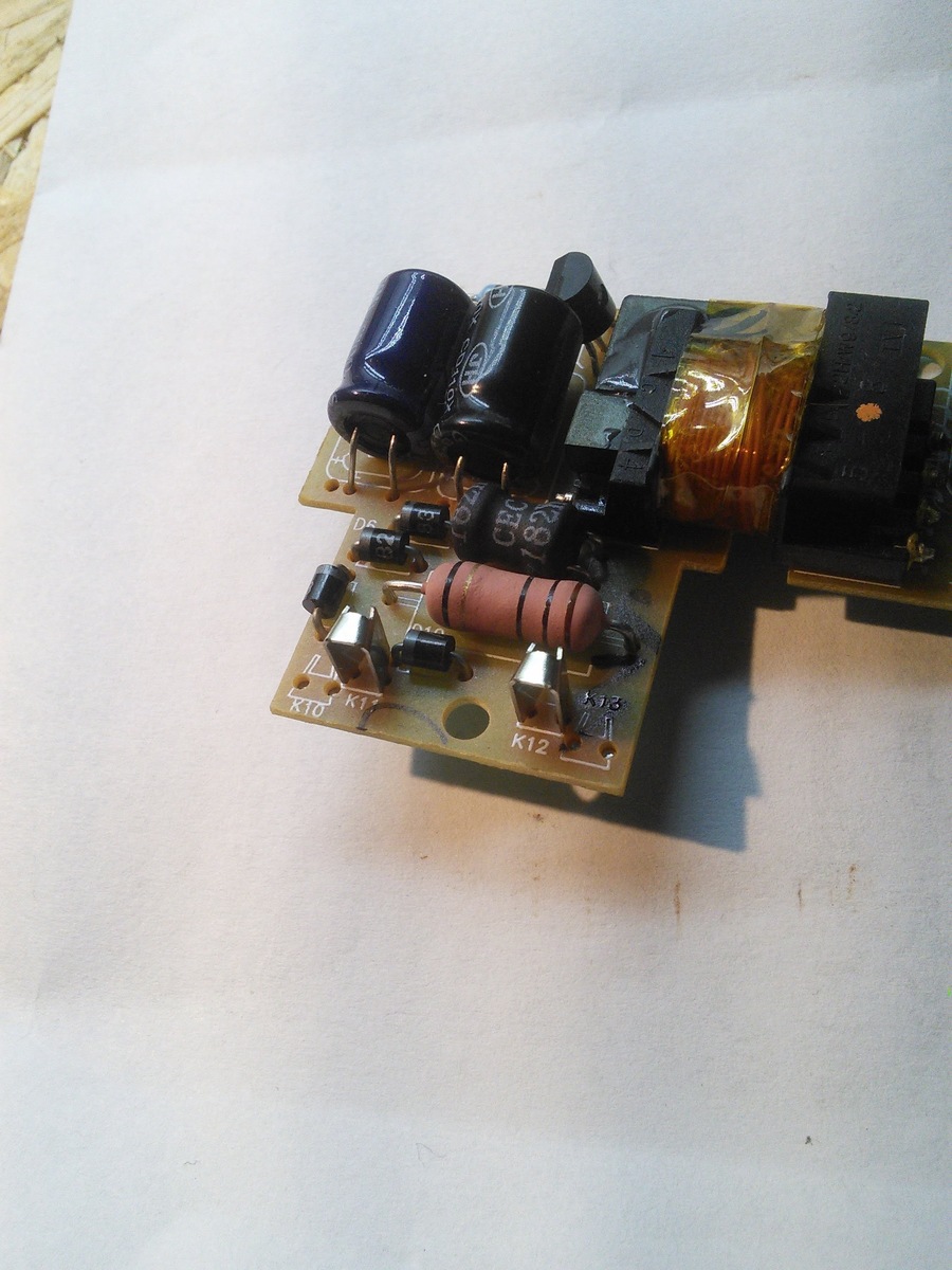

Ich habe mir das Schaltnetzteil aus dem Anhang zugelegt. Mein Problem
besteht nun darin, dass mir die Klemmen zum Anschluss der Netzspannung
unbekannt sind (K11 und K12) und ich deshalb keine Ahnung habe, nach was
ich googlen muss.
Kann mir jemand verraten, wie der Typ von Klemme heißt?
Vielen Dank!
Das ist ne Spezialkonstruktion, die im Steckergehäuse auf die
Euro-Stecker-Kontakte geht. Wenn Du nicht das passende Gehäuse bekommst
wird das wohl nix. Auslöten und eigene Kontakte ran oder direkt was dran
löten...

Sieht am Foto schlimmer aus als in echt. Ist unbenutzt, aber ob's
wirklich funktioniert, werde ich erst sehen, wenn ich es mal ans Netz
anhänge. Was ich bisher noch nicht gemacht habe, weil ich, bevor ich die
Anschlüsse auslöte, mich erkundigen wollte, ob es da eine "korrekte,
vorgefertigte" Anschlussvariante gibt :-)
