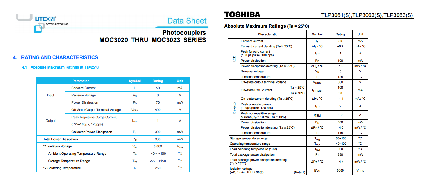

Eine etwas naive Frage - sind alle Optocoupler gleich? Sicher nicht,
also etwas genauer, kann ich den ersetzen:
MOC3021 (kann evtl. defekt sein)
http://optoelectronics.liteon.com/upload/download/DS-70-99-0019/S_110_MOC3020%20thru%20MOC3023%20SERIES.pdf
gegen:
TLP3061F
http://elcodis.com/parts/6084282/TLP3061F.html#datasheet
Kann man das so ersetzen?
Der Footprint stimmt. Bin mir aber nicht sicher ob es mit den Werten
funktioniert. Der Defekte ist in einem Kaffeeröster, der TLP kommt aus
einem Drucker.
Anbei das wesentliche der beiden Datenblätter gegenübergestellt. Links
der Röster (vielleicht defekt, vielleicht auch nicht), rechts was ich
anstatt nehmen will.
...wenn das denn der Fehler ist... (Der Röster schaltet sich zu früh ab)
Nicht ganz. Vom Pinout und den elektrischen Werten passt das, aber der
MOC3021 hat keinen Nulldurchgangsdetektor, erlaubt also Phasenanschnitt,
während der 3061 einen solchen Detektor hat und nur im Nulldurchgang
angeschaltet werden kann.
Ob das in der Applikation eine Rolle spielt, kann ich nicht sagen. Der
MOC3021 jedenfalls würde eine Steuerung erlauben, wähnred der 3061 nur
ein- oder ausschalten kann.
Sind alle Autos gleich?
Das ist das Unwesentlichste der Datenblätter, denn diese
Betriebsparameter sollte ein Bauteil in seinem Leben niemals sehen.
Sehe ich das richtig: du willst ein Gerät, das eigentlich funktioniert,
sich aber zu früh abschaltet, durch den Tausch eines beliebigen Bauteils
"reparieren"?
Da würde ich sagen: schreib doch ein wenig mehr zum eigentlichen
Problem. Ob der von dir eingeschlagenen Lösungsweg der Richtige ist, das
können wir dann diskutieren.
BTW: schreib doch einfach Optokoppler.

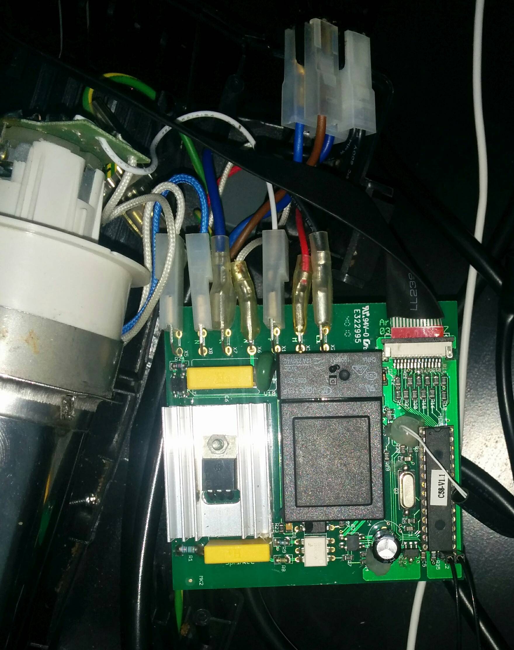

Bei mir ist nach einer Minute ende.
Der Sensor der über den µP läuft (vermutlich PTC, nicht im Bild) misst
nur die Zuluft. Bin mir nicht sicher ob es einen Sensor in der Heizung
gibt, hab das Gerät auch nicht vor mir, erst wenn ich Zuhause bin.

Beim nicht defekten Gerät gibt es die Warmphase, die Rotglutphase, und
die Kuehlphase. Man muss da eher raten was gerade aktiv ist.
> Wird einfach abgebrochen?
> Oder werden die Phasen "schneller" durchlaufen?
Ich denke mal es wird einfach abgebrochen. Es kommt auch kurz zur
Rotglut. Der Ventilator geht dabei natürlich. Normal darf das Gerät ohne
die 'Knacktaste' gar nicht abbrechen. Es ist möglich das der Abbruch
eine Schutzfunktion ist.
> Um es aber kurz zu fassen: den OK ist sehr wahrscheinlich nicht kaputt.
> Du kannst ja z.B. einfach mal messen, ob er nach der einen Minute noch
> angesteuert wird...
Der µP? Ich schau später mal welcher µP da genau verwendet wird. Dann
weiss ich wo die Eingänge sind.
Noch ein Hinweis: Der Gerät endet dann mit einem Fehlercode. Laut
Hersteller bedeutet es:
1. Es wird geprüft ob der Triac noch schaltet (Folgende Bauteile können
betroffen sein: Widerstände, Optokoppler, Brückengleichrichter,
Prozessoreingang usw.)
2. Es wird geprüft ob der Ausgang des Prozessors für den Triac noch
richtig arbeitet ( Folgende Bauteile können hier betroffen sein:
Widerstände, Transistoren)
Harald W. schrieb:
>> angesteuert wird...
> Achtung! Solche Schaltungen sind meist direkt mit 230V verbunden.
> Also Vorsicht beim Messen!
Das Heizelement geht definitiv mit Netzspannung. Beim messen mit Oszi
hat auch schon mal der FI Schalter angesprochen.

OP #4850813
Ich teste gerade etwas. Es könnte sein das die Folientastatur einen
Fehler hat (Knacktaste Kurzschluss?). Ich muss das mal durchtesten.
Alles unschön ohne Schaltplan.
µP ist ein PIC16F870 im 28 Pin DIL
...etwas getestet...
Ich kann die 8 LEDs im Keypad zuordnen, finde aber nicht die Pins für
die Taster (es gibt 4 Taster). Stecker ist 14 Pin FLZ. Sollte man Taster
einer Folientastatur nicht mit Multimeter messen können?
OP #4851572

Noch ein Nachtrag: der Röster ging dann gestern wieder (vermutlich
normal, hatte keine Bohnen zur Hand). Nach dem Zusammenbau dann wieder
das alte Fehlerbild.
Lötstellen sind alle gut. Ich werde die Chipcaps mal durchmessen, die
sind nach (unsichtbarem) Bruch oft kurzgeschlossen.
Für Horst V.:
Das Heizelement ist eine geschlossene Einheit mit 3 Anschlüssen (plus
Erdung). Also Heizung und Motor kombiniert. Es ist natürlich möglich das
im Element ein Schutz drin ist. Ich muss das mal ausbauen und direkt
ansteuern.
